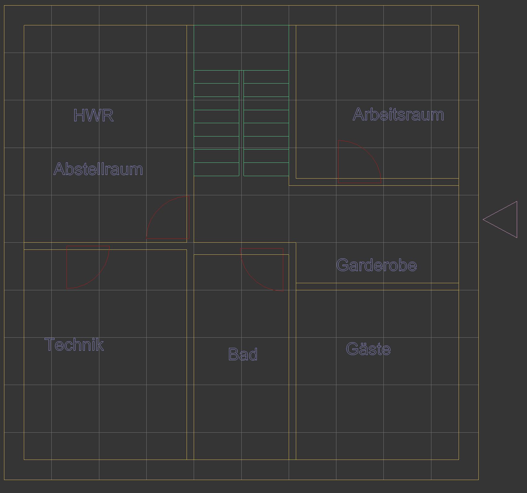

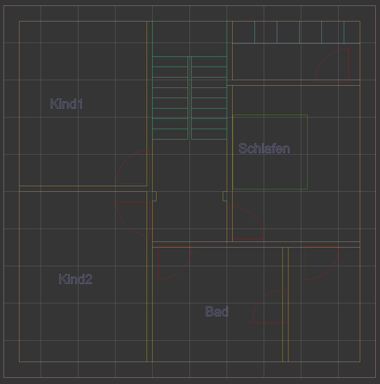

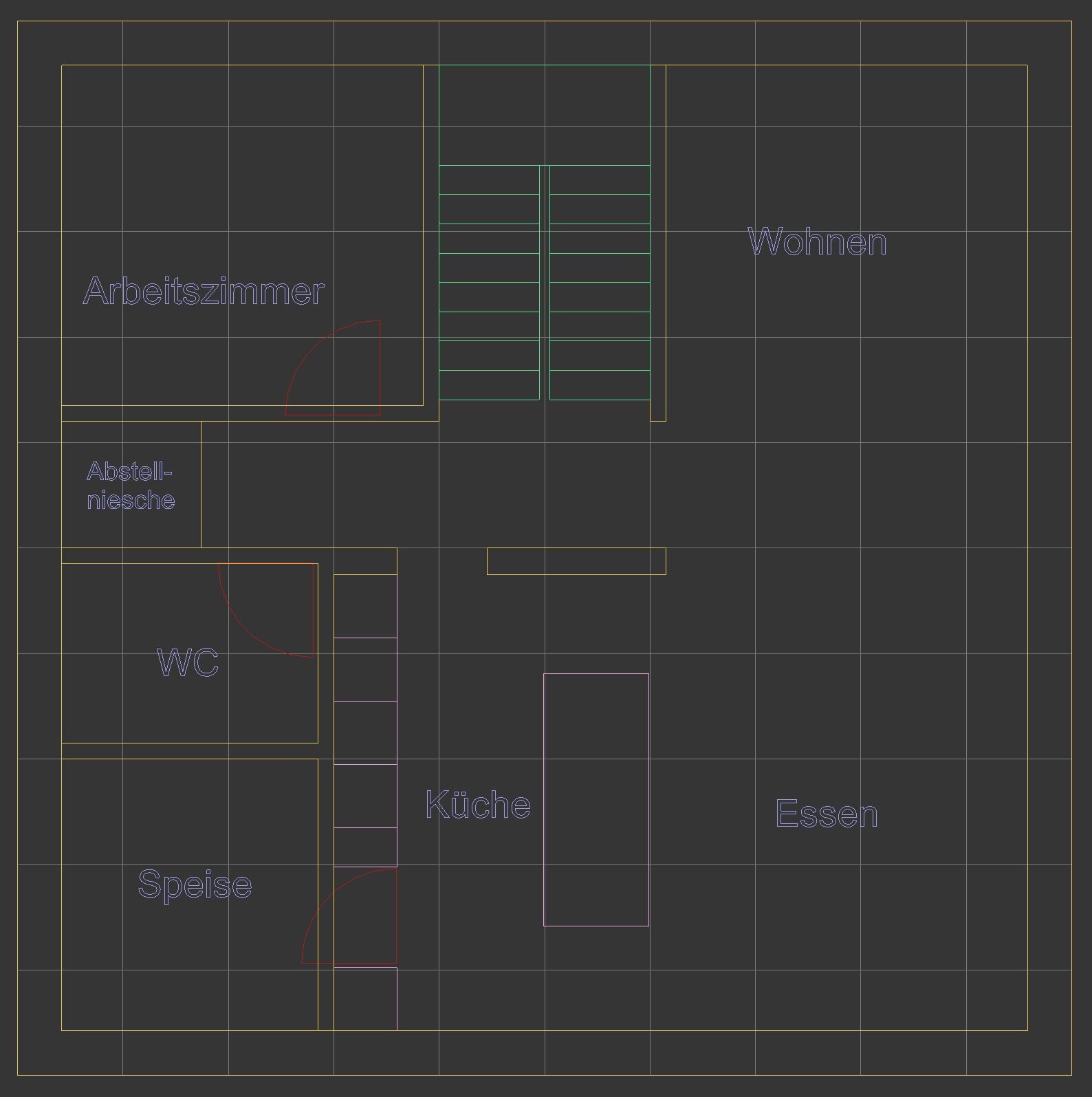

Hier ist alles etwas besser ausgearbeitet. Die Grundrisse sind genordet. Der Fitnessraum ist rausgefallen, aber das passt auch ins Gästezimmer.
Die Fassade hat für meinen Geschmack die maximale Fensterfläche. Wenn ich die Umgebung kennen würde, könnte ich das sicher besser verteilen. Ich hätten den Balkon im OG gerne viel größer gehabt, aber für ein paar Stühle oder eine Außendusche sollte es reichen.
Wenn die Kinderzimmer kleiner werden und sich die Treppe mit verschiebt, kann der Elternbereich noch luxuriöser werden.
Ich habe die Grundrisse jetzt näher angeschaut. Nochmals vielen Dank dafür!
Meine Frau will die Kinderzimmer allerdings zwingend aus Sicherheitsgründen ohne Anschluss nach draußen positionieren (bitte nicht hinterfragen :)). Das wusste ich bis dato nicht. Ansonsten gefällt mir die Raumaufteilung sehr gut!
Ein paar grundsätzliche Fragen:
1) Die Haustür unten mittig zu positionieren ist vorteilhaft wg. a) dem geringeren Aufstieg b) der Möglichkeit, die Diele und Garderobe im "weniger schönen" Untergeschoss unterzubringen und damit maximalen Raum für das Erdgeschoss mit Wohn- und Essfläche zur Verfügung zu haben. Oder gibt es noch andere Gründe?
2) Ist von einem separaten Fitnessraum bei den gegebenen Maßen und dem Raumbedarf (etwa 230 qm Wohnfläche) grundsätzlich abzuraten?
3) Bei dem Grundriss ist der Technik und Hauswirtschaftsraum-Raum jetzt wie in meinem Entwurf hangseitig verortet. Das wurde als einer der vielen Kritikpunkte an meinem "Entwurf" angeführt. Ist das ein rein kostentechnischer Puntk oder gibt es weitere gewichtige Gründe, diese Räume doch eher talseitig unterzubringen?

Hallo @RoterPapagei es hat Spaß gemacht. Ich habe erst einmal versucht Eure wünsche in ein Gebäude zu integrieren. Ob das dann finanziell machbar ist, dass kann nur Euer Architekt genau sagen.
0. Wenn das nicht sein soll, dann würde ich das Haus wieder aus dem Hang schieben (näher zur Straße). Dann spart ihr viel Aushub und Geld, das wurde hier auch schon deutlich angemerkt.
1. a und b sind meine Gründe. Mittig, weil ich dann rechts und links vom Eingang zwei Räume mit eine guten Größe habe und den kürzesten Weg zum Treppenhaus
2. Ich habe den Fitnessraum nicht vernünftig im UG unterbringen können. Aber wenn du OG der Balkon wegnimmst (das spart auch Geld und macht die Gebäudehülle einfacher) und das Bad etwas kleiner wird, dann kann der Fitnessraum an die Stelle des Balkons. Das gefällt mir sogar ganz gut.
3. Das habe ich nicht so gelesen, ich sehe da kein Problem. Aber ich lasse mich an dieser Stelle gerne belehren.

Technikraum Hangseitig geht, haben wir auch. Aber du brauchst im Geschoss oben drüber die Durchführung für Zu- und Abluft. Ist bei und eine Abkofferung von ungefähr 60cm x 250 cm
