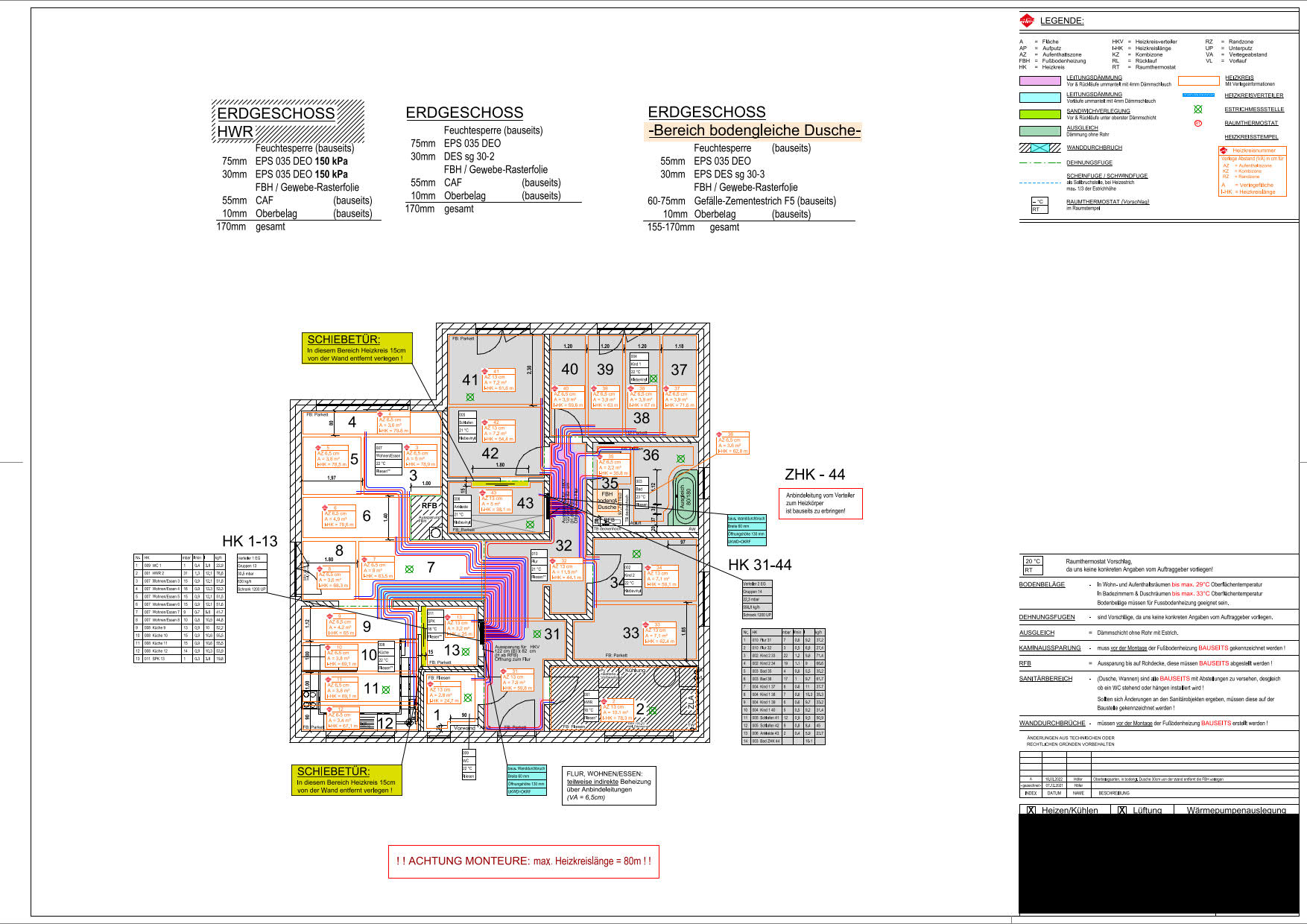

Ich kann nur zu Punkt 1 aus eigener Erfahrung berichten. Erstmal solltest Du schauen wie die Planung der Fußbodenheizung ist. Denn es bringt das neueste Gerät nichts, wenn die Verlegung für den A.... ist. Wichtig hierbei zu beachten sind die Abstände max. 10 cm sind und die Länge von max. 80m haben. Auch sollte es genügend Heizkreise geben. Wir haben 27 Heizkreise. Abstände sind bei uns 6,5 cm und 13 cm. Wir werden vermutlich auf eine Vorlauftemperatur (Sole-Wasser-Wärmepumpe) von ca. 28-30 Grad kommen. Hier unser Verlegeplan.

Nützt nur wahrscheinlich alles nichts, beim Bauträger, wird sein Einfluss auf die Ausführung begrenzt sein.
Er kann höchstens jetzt versuchen seinem Bauträger die Aufmusterungswilligkeit mitzuteilen und darüber dem TGA-Planer Vorgaben machen lassen. Aber diese müssen halt vom Bauträger kommen.

Danke für den Plan und die zusätzlichen Infos.
Es ist schon richtig, dass ich da selbst keinen großen direkten Einfluss habe. Da aber der Bauträger und der TGA-Planer zwei unabhängige Unternehmen sind, wirkte es bisher nicht so, dass sinnvolle Änderungen abgewiesen wurden.
Und wenn ich dem Bauträger erklären kann, dass der TGA-Planer Schwachsinn macht (oder sagt), dann habe ich da schon gewisse Hoffnungen. Die Aussagen "Wir müssen 40° Vorlauftemperatur fahren weil wir ansonsten den zulässigen Verlegungsabstand unterschreiten" ist ja wohl völliger Humbug, oder?
