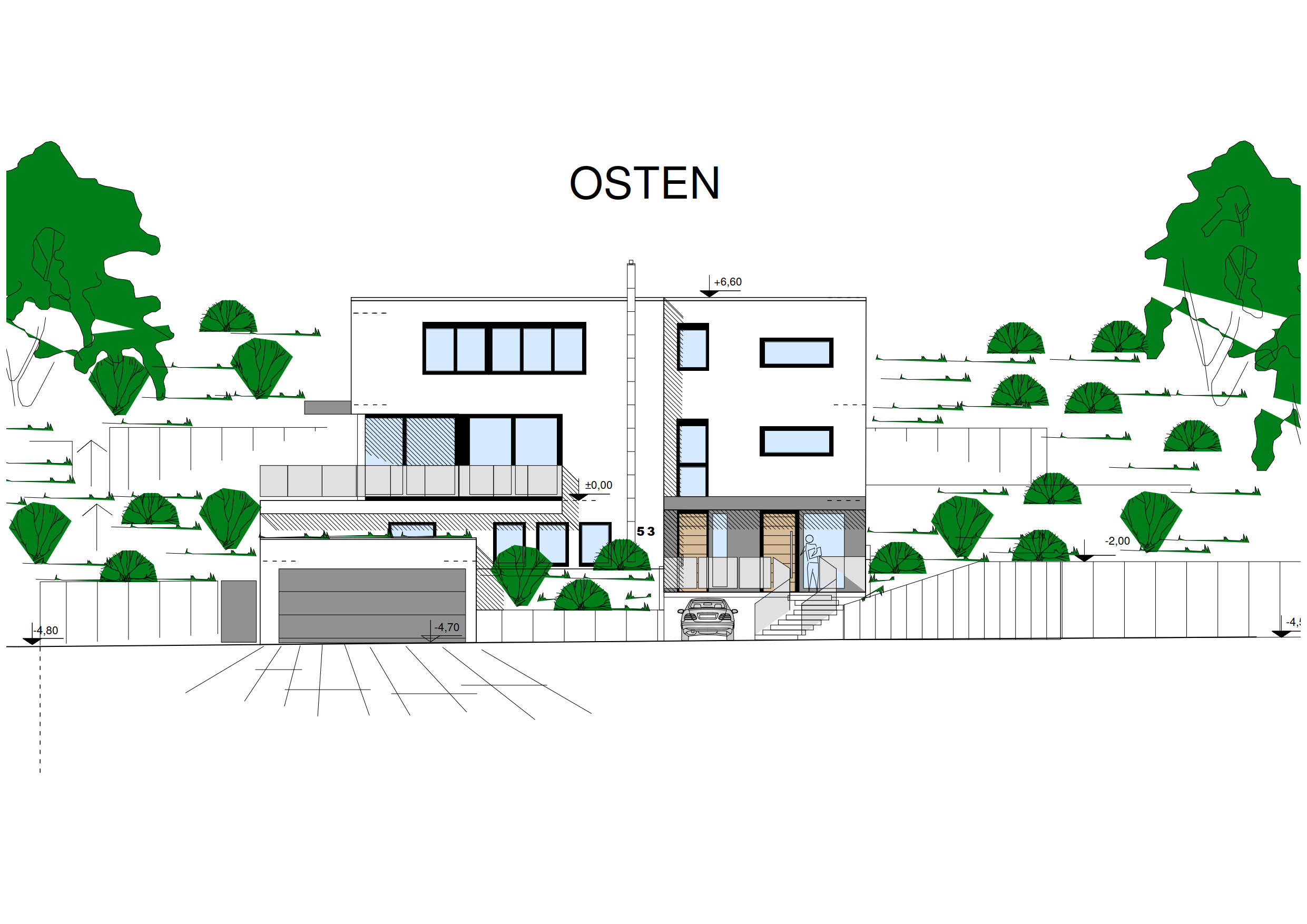

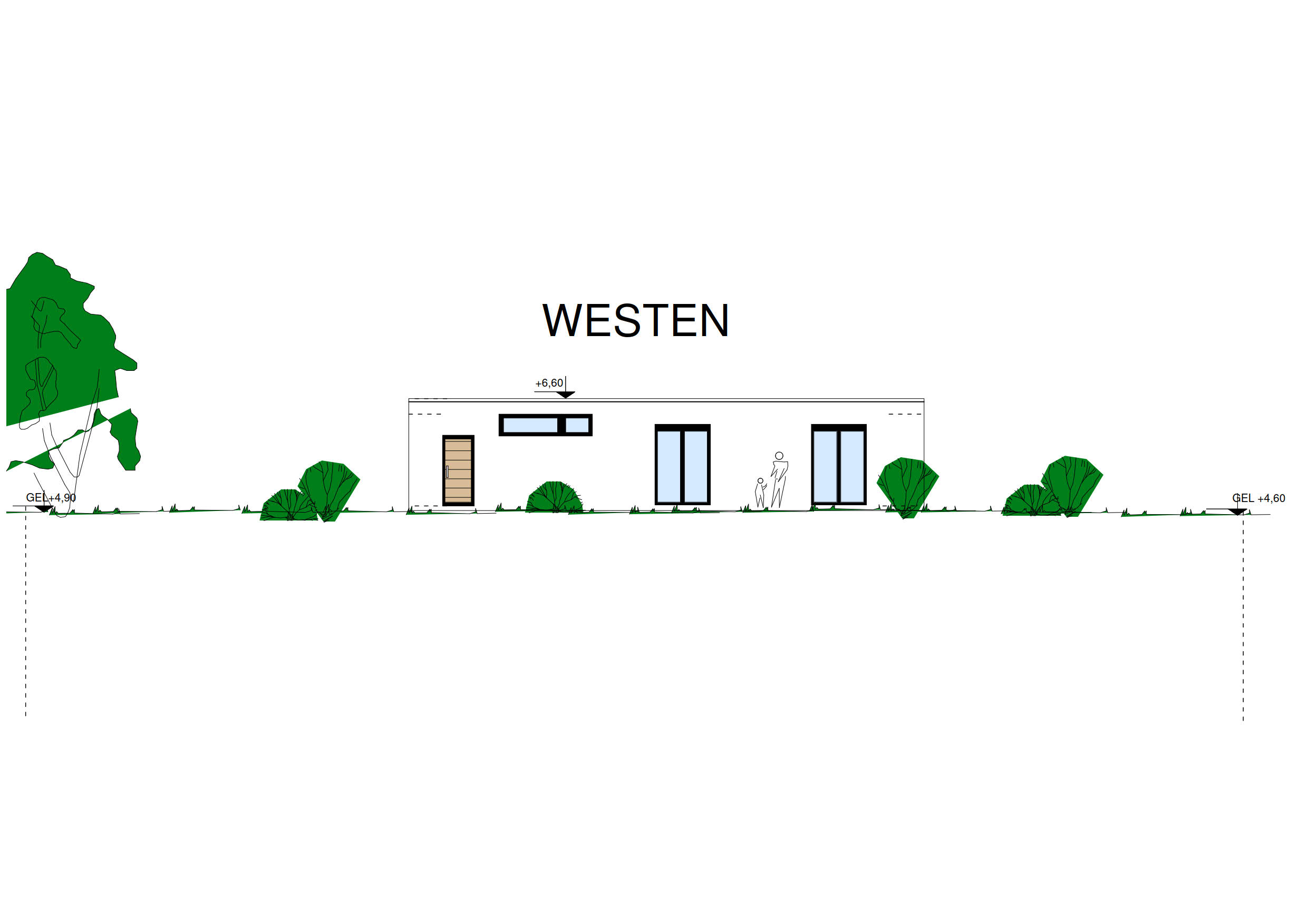

Liebe Community,
sehr gerne würden wir, nachdem wir Inspiration aus vielen anderen Thrads bezogen haben, unser Bauvorhaben mit euch teilen.

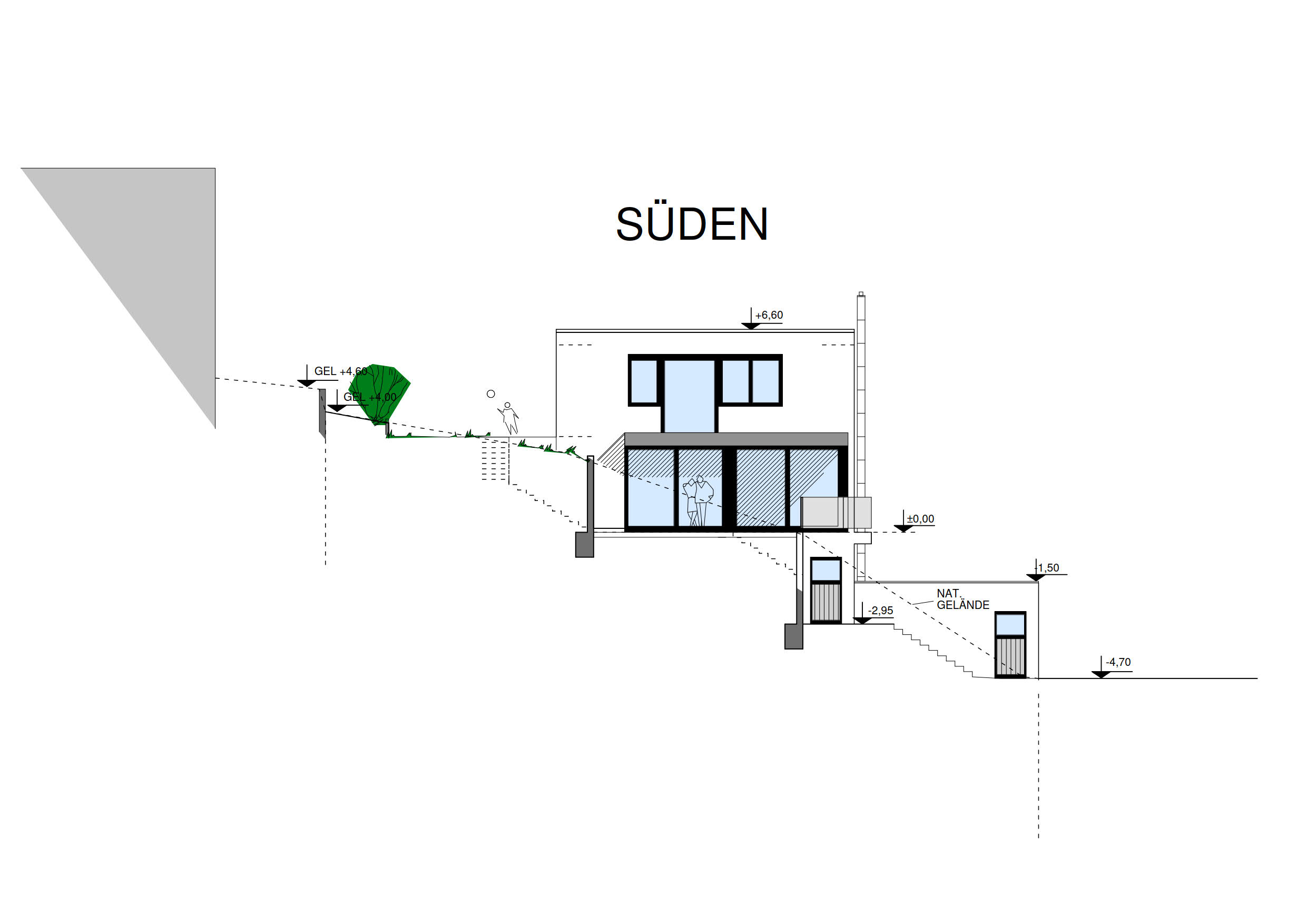

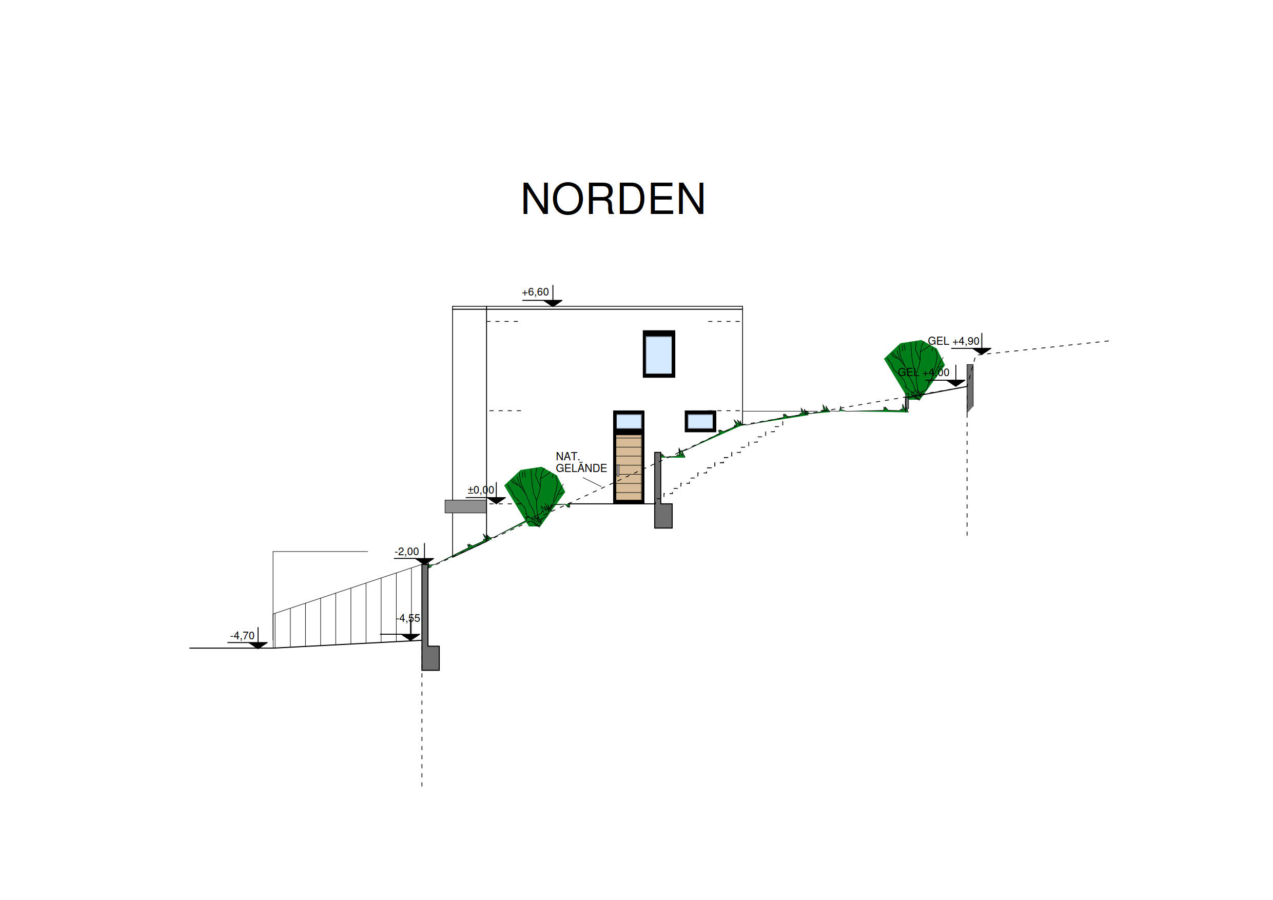

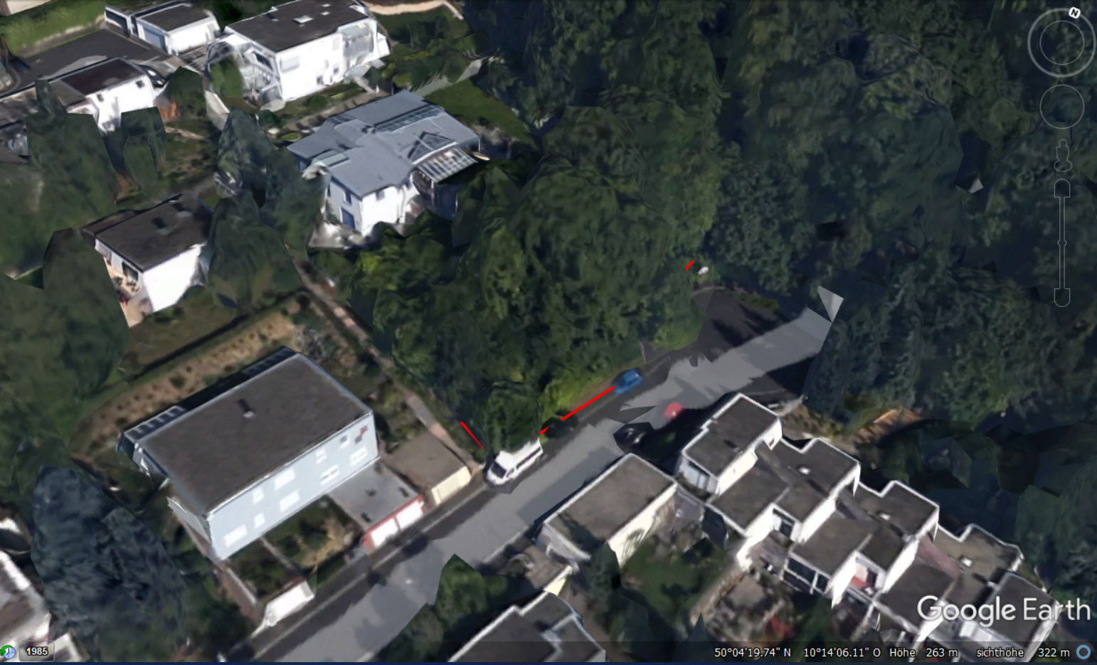

Unser Grundstück ist ein starker Hang, der Richtung Osten fällt. Er liegt direkt an einem Naherholungsgebiet, dem Haardt-Wald. Der Blick ins Tal wird von allen Ebenen möglich sein.
Wir freuen uns auf Verbesserungsvorschläge, Kritik, Fragen zum Hang und Bauen an sich ...
Größe des Grundstücks: 867 m²

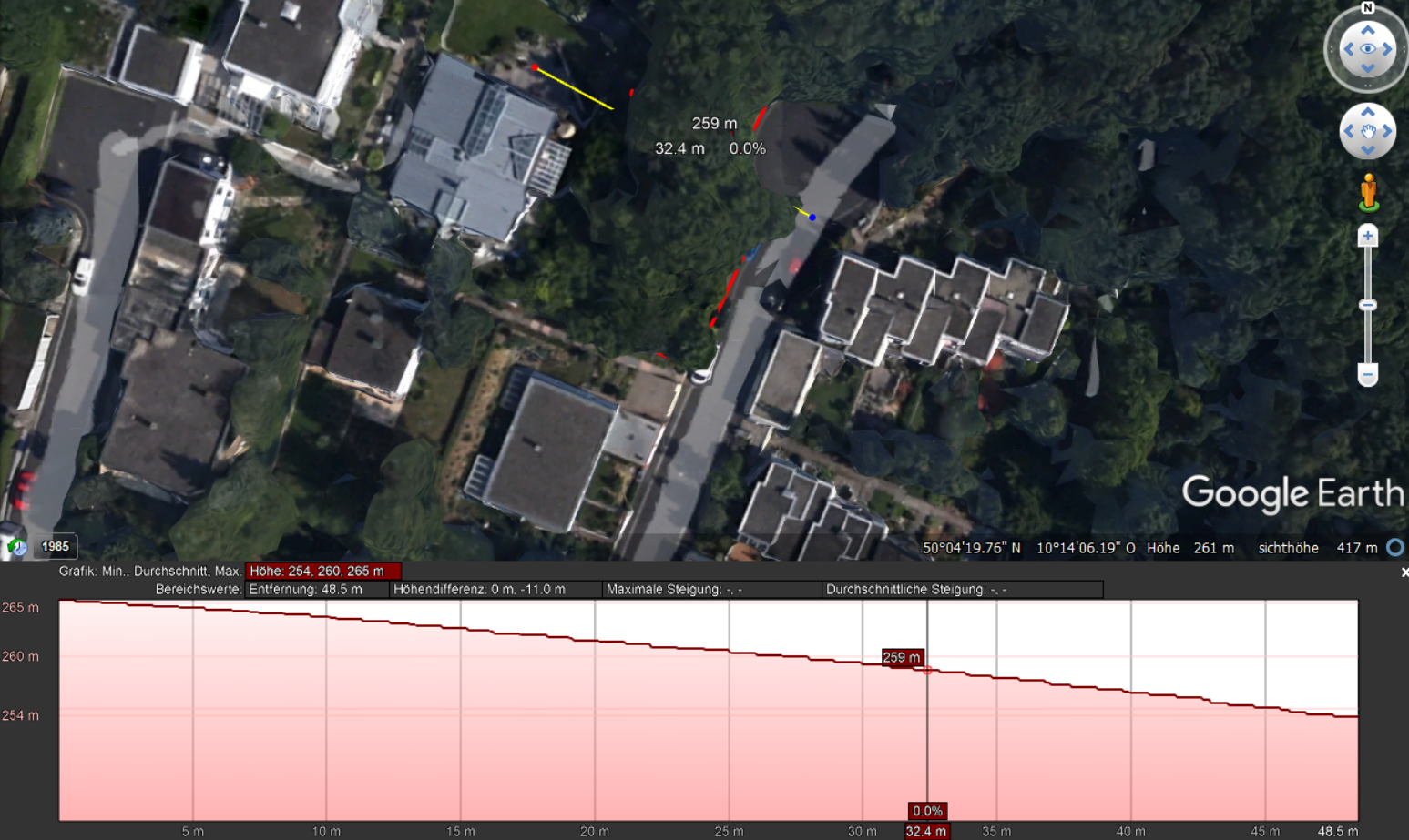

Hang: ca. 10 Meter Höhenunterschied auf 29 Meter: 17,24° oder 31%
Grundflächenzahl: 0,4
Geschossflächenzahl: 2
Baufenster, Baulinie und -grenze: 18 Meter Abstand zum Wald sind einzuhalten (Grenze nach Norden)
Randbebauung: Stützmauern
Anzahl Stellplatz: 3
Geschossigkeit: 2 + Hanggeschoss
Dachform: Flachdach
Stilrichtung: Bauhausstil
Ausrichtung: Osten

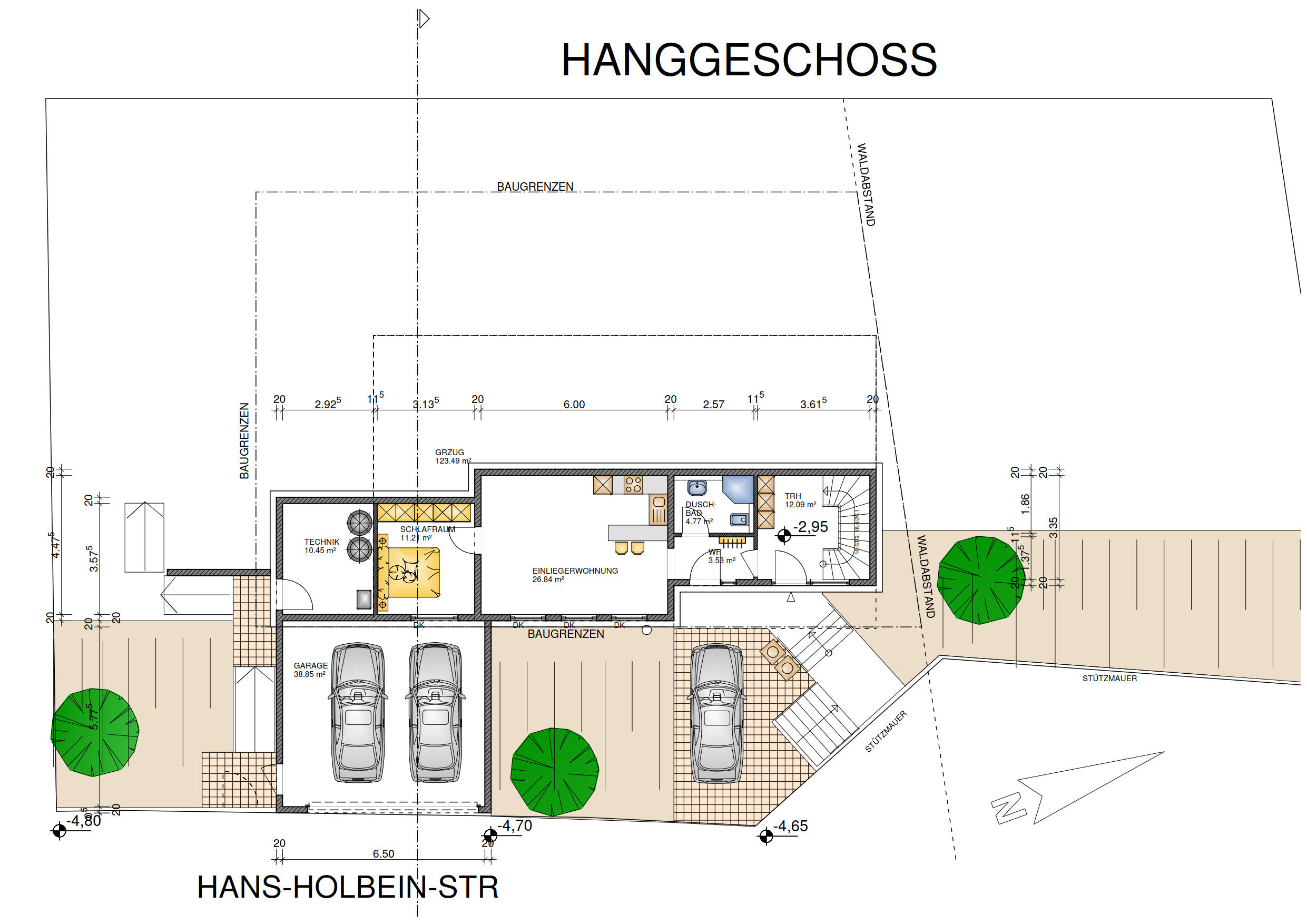

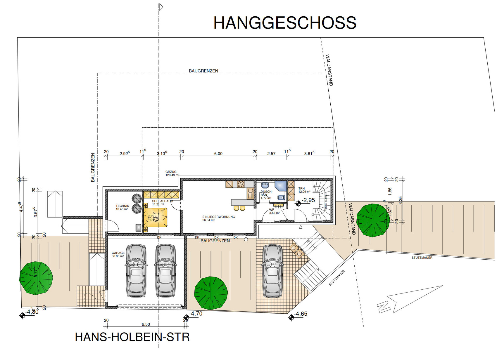

Wir planen an sich keinen Keller, sondern eine Einliegerwohnung, die wir vermieten möchten. Somit müssen die Zimmer im oberen Bereich auch DInge mit aufnehmen, die sonst im Keller landen würden. Die Garage ist etwas breiter, so dass hier Fahrräder und eine Werkbank- Regalzeile mit unterkommen.
Wir sind eine junge Familie, 31 und 33, mit 2 Kindern im Alter von 5 und 3 Jahren.

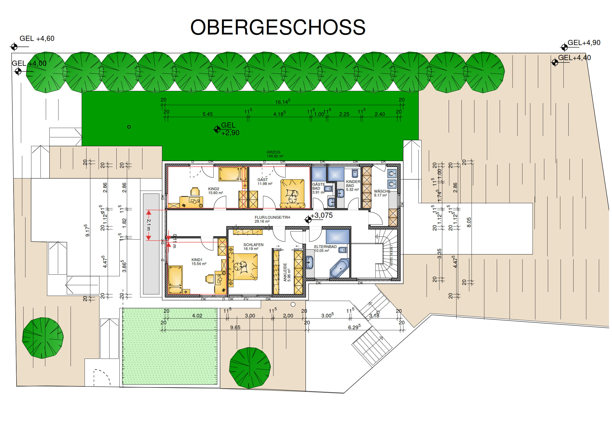

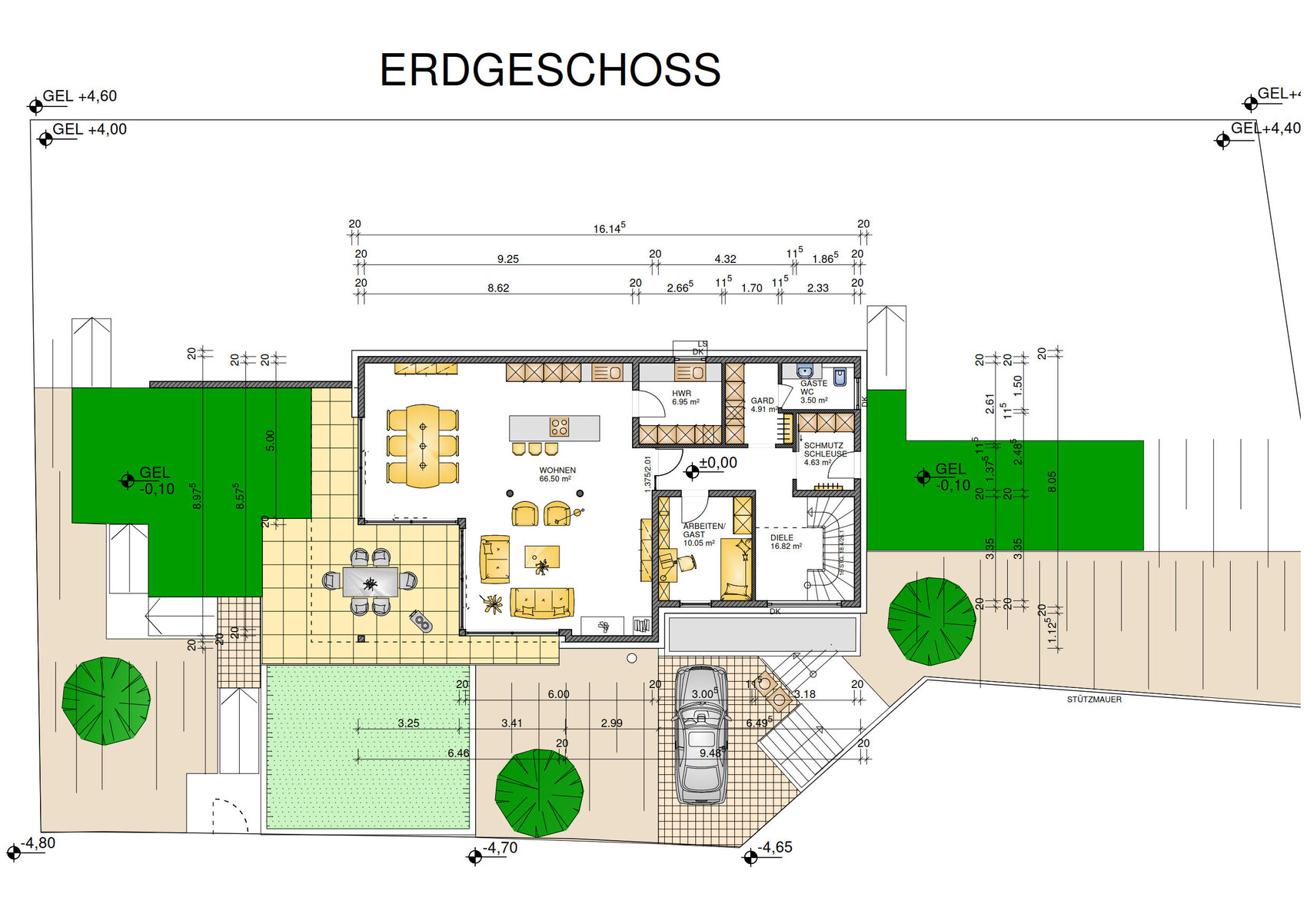

Raumbedarf im EG, OG: Wir planen die Nutzungsräume im mittleren Stockwerk und legen besonderen Wert auf die Gemeinschaftsräume, welche wir sehr offen gestaltet haben. Da wir eine sehr große Familie haben und häufigen Besuch erwarten, haben wir uns für eine Mischfunktion des 2. Arbeitszimmers für ein Gästezimmer entschieden. Die Dusch und Waschmöglichkeit haben wir im OG mit eingeplant.
Büros: Da wir beide Berufstätig sind, brauchen wir auch hierfür entsprechenden Platz. Ich selbst arbeite an mindestens 3/5 Tagen von zuhause.
Insgesamt haben wir eine moderne Bauweise, welche durch die offene Küche mit Kochinsel und dem zusammenhängenden Wohn- und Essbereich unterstrichen wird. Hier steht unser großer Esstisch mit 3 Metern, der Platz für die ganze Familie bieten soll.
Im OG haben wir einen extra Platz zwischen den Schalfzimmern, welcher auch als "Kinderwohnzimmer" genutzt werden kann. Hier planen wir eine Sitzmöglichkeit am Fenster.
-Architekt
Was gefällt besonders? Warum?
Was gefällt nicht? Warum?
Der Gang im OG ist sehr lang und schmal. Dies ist aufgrund der Grundstückssituation notwendig geworden. Den Zugang zu den Räumen kann man bei großen Möbeln notfalls vom Garten im Nordwesten gestalten.
Preisschätzung lt Architekt/Planer: Bau: Ca. 560K. Gesamt: 900K
favorisierte Heiztechnik: Luft-Wasser-Wärmepumpe
-könnt Ihr verzichten: Kamin, vorerst Garage (Reduktion auf Stellplätze), Luxusausstattung (sehr teurer Bodenbelag)
-könnt Ihr nicht verzichten: Große Räume
Uns war die Einliegerwohnung, welche in Zukunft für das eigene Unternehmen oder als Alterswohnsitz der Eltern genutzt werden kann, wichtig. Hinzu kam die mögliche Unterteilung des Objekts in 3 Einheiten. Die Verlagerung der Treppe in den Norden hattte dies ermöglicht. Zudem sparen wir so viel Geld, da eine Treppe in den Nordwestlichen Bereich einen starken Eingriff in den Hang erfordert hätte. WIr versuchen durch eine Terrassierung des Gebäudes möglichst wenig Erdbewegungen zu verursachen (kosteneffizienz) und eine Integration in den Hang zu schaffen.

mir gefällt das Haus recht gut. Der Architekt hat sein Köpfchen eingesetzt. Man könnte hier und da… etwas ändern, nein. Eben nicht. Alles hat kausal seinen Grund. Ich würde wohl den Elterntrakt von zwei Türen befreien. Die geben Dir nichts.
Auch machen zwei Minibäder nebeneinander keinen Sinn. Eine Dusche hätte noch im EG Platz (und Sinn bei vielen Gästen)
Die 6 Meter Länge zum TV schauen sind auch zu überdenken. Bitte für Euch selbst mal eigene Möbel einzeichnen.

- Badsituation im OG (Gästebad + Kinderbad) finde ich nicht optimal
- Rücksprung beim zweiten Kinderzimmer verstehe ich nicht
- Viel Flurfläche im OG
- Einliegerwohnung Wohnung hat das Schlafzimmerfenster in die Garage, nicht so toll...
Und da es noch keiner der Beteiligten gesagt hat: Die Kostenschätzung Eures Architekten ist lachhaft zu niedrig. 560.000€ reichen auch in günstigen Gebieten nicht zum Bau dieses 285qm (!!!) Hauses, in Bayern noch weniger.
Grob über den Daumen würde ich von 783.750 - 855.000 ausgehen (2.750 - 3.000€/qm). Aufgrund der derzeitigen Situation auf dem Baumarkt sollte man dann zusätzlich aber auch noch über komfortablen Puffer verfügen.
Also entweder Budget anpassen oder neu planen und Einliegerwohnung weg, Garage weg und den Luxus entfernen (kein Gäste Bad, keine Schmutzschleuse, keine Speisekammer, ...).
