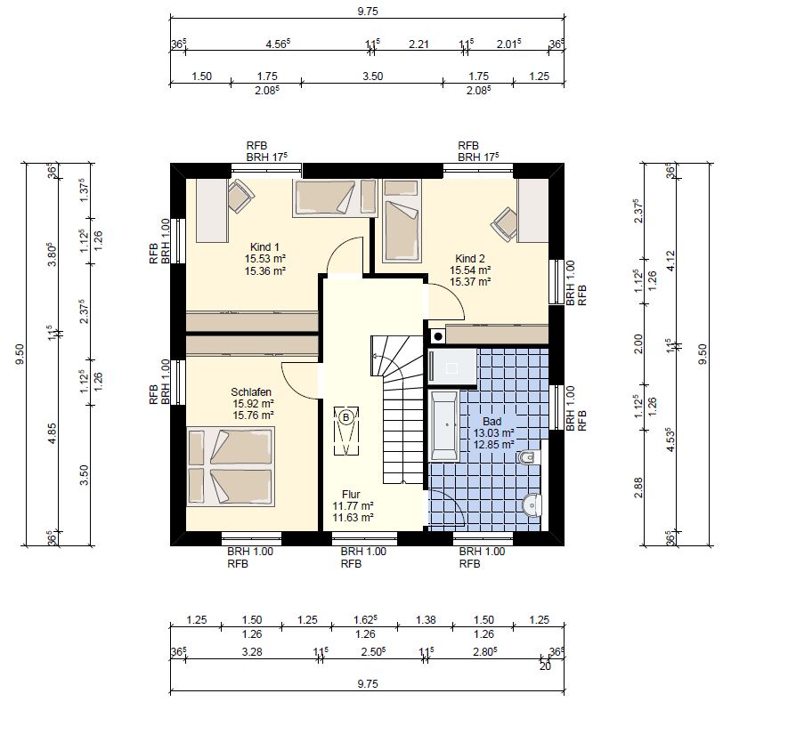

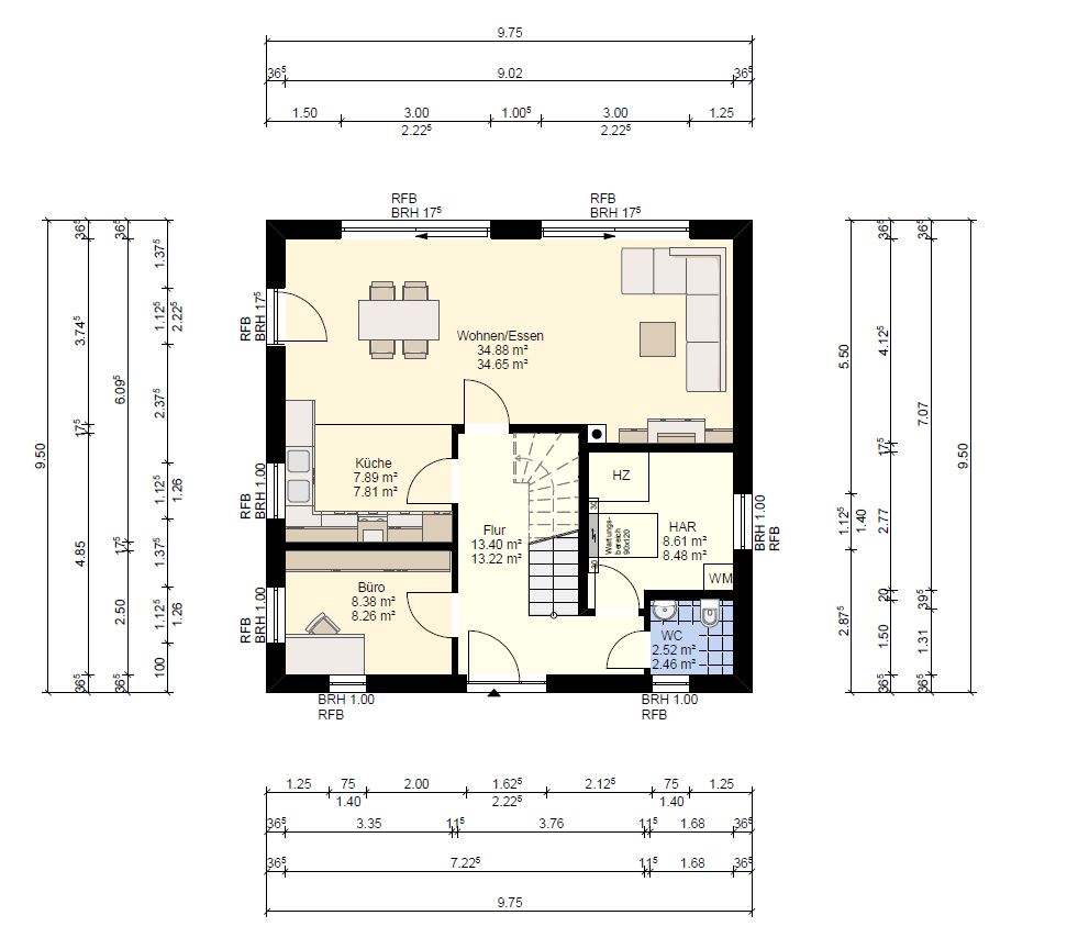

Grundriss Stadtvilla 146qm für 4 Personen mit Büro

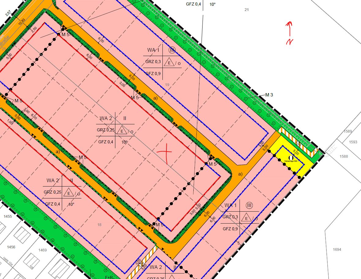

Größe des Grundstücks: 629 qm
Hang: nein
Grundflächenzahl: 0,25
Geschossflächenzahl: 0,4
Baufenster, Baulinie und -grenze: Baulinie 6 m von der vorderen Grundstücksgrenze entfernt

Raumbedarf im EG, OG: EG: Wohn-Esszimmer, Küche, WC, Hauswirtschaftsraum, Büro; OG: 2 Kinderzimmer, Schlafzimmer, Bad
Büro: Familiennutzung und Homeoffice
offene Küche, Kochinsel: offene Küche mit Arbeitsinsel

Weitere Wünsche/Besonderheiten/Tagesablauf, gern auch Begründungen, warum dieses oder das nicht sein soll:
Von wem stammt die Planung: erste grobe Pläne von uns nach Rücksprache mit Bauunternehmen
Was gefällt besonders? Warum? Großzügiger, heller des Wohn-Essbereichs; Büro im EG; Größe der Räume im OG
Was gefällt nicht? Warum? Küchengröße, Fehlender Platz für Garderobe, (zu) großer Flur im OG, Eingangsbereich Kind 1

Was macht ihn in Euren Augen besonders gut oder schlecht? gut: alle notwendigen Räume sind untergebracht; eher schlecht: Küchengröße, Fehlender Platz für Garderobe, (zu) großer Flur im OG, Eingangsbereich Kind 1
Gibt es weitere offensichtliche Kritikpunkte/Verbesserungsvorschläge von eurer Seite?
Gibt es Vorschläge, um die von uns angesprochenen Kritikpunkte zu beheben/zu verbessern (z.B. die Küche in der jetzigen Breite (3.35m) vergrößern / Garderobe unterbringen / Flur im OG/Zugang zu den Räumen anders gestalten / besser nutzen)? Womöglich lässt sich mit einer anderen Treppenform oder Treppenposition einiges optimieren?!

Grundriss eines Wohnhauses: Wohnen/Essen, Küche, Büro, Flur, WC, HAR, Treppe.
Grundriss eines Hauses, Obergeschoss: Schlafzimmer, zwei Kinderzimmer, Flur und Bad, Treppe mittig.

  • Garderobe (wie du sagst) Fehlanzeige. Man könnte zwar bei nach innen aufgehender WC Tür dort an die Wand eine einrichten, schön und großzügig ist das aber nicht
  • Die Türe zur Küche ist mehr als ungeschickt platziert
  • Tisch in Essen sehr übersichtlich
  • OG:Qm von Bad/Flur in Schlafen/Kind „schieben“
  • Ich würde eine andere Treppe wählen
  • Stauflächen/räume?

Ich würde vom Quadratgrundriss weggehen, und auch die Symmetrie noch konsequenter loslassen. Das Bad hat viel Tanzfläche.
An dem quadratischen Grundriss hängen wir tatsächlich nicht und sind bereit das sofort zu ändern, wenn ein paar nette Ideen dazu einladen.
Auf die Tür zur Küche können wir ebenfalls verzichten bzw. werden wir höchstwahrscheinlich auch.
Die Einrichtung der Möbel, Küche und Gegenstände sind vom Zeichner, ebenso das Bad. Daher diese nicht unbedingt als Referenz nehmen, das hätte ich aber im Anfangspost erwähnen können. Als Esstisch für später ist ein wesentlich größerer Tisch geplant (erste Vorstellungen gehen zu 1x2m, die Familie wird ja nicht kleiner)
Welche Treppe würdest du nehmen? Würdest du diese auch woanders platzieren?
Zu den Stauflächen haben wir uns auch schon gedanken gemacht und sind etwas ungklücklich damit, eben weil diese etwas fehlen.
Abmessungen vom Grundstück?
Was sagt der Bebauungsplan zu Stellplaeze?
Die Abmessungen vom Grundstück sind 18,5 m x 34 m
Der Bebauungsplan sagt folgendes zu den Stellplätzen:
"Stellplätze und Garagen sind in den Baugebieten außerhalb der Baugrenzen und Baulinien entlang der Verkehrsflächen nicht
zulässig. Stellplätze können in den Allgemeinen Wohngebieten WA 1 außerhalb der Baugrenzen entlang der Verkehrsflächen
ausnahmsweise zugelassen werden, wenn die Erschließung gesichert ist und grünordnerische Belange nicht entgegenstehen"
Wir werden die Autos neben dem Haus, auf der Seite des Hauswirtschaftsraum parken.
