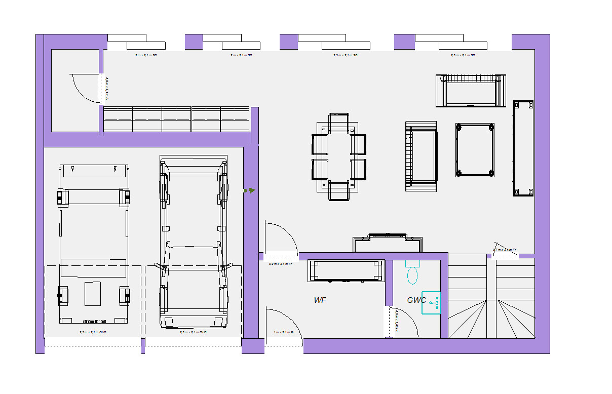

Muss der Eingang eigentlich zwingend planunten sein, oder ginge auch planlinks (da, wo aktuell noch der Baum geplant ist)?
AHLK2022
Hatte ich bereits gefragt. Geht nur da, da wegen dem Parkplatz kein Weg zum Haus führen könnte. Links neben dem Parkplatz ist ein anderes Grundstück, daher nicht verschiebbar.
ebensowenig ginge ein Eingang neben der Terrasse

Bei einem BT kann Dir das vermutlich keiner sagen. Normalerweise dürfte es sich kaum auswirken, solange der Grundriss eh noch nicht steht, aber die Herren lassen sich ja gern alles vergolden.
Verschieb doch besser das WC und die Speis im EG und lass den Rest so.
Das ist schon heftig.
Möchte nur noch diese EG-Variante zeigen, vielleicht ist es ja eine Option, um die Luftnummer zu umgehen und alles nach unten zu holen, ohne dass es zu eng wird. Allerdings ist hier natürlich keine Insel möglich.
HAR muss dann ins DG.
Die bisherigen damaligen Änderungen mit 2. Treppe etc sollte 15k mehr kosten.
den Rest kann ich nicht so lassen, da die rechte Wand der Garage bis nach oben zum Dach durchgehen muss. Folglich müssen Wohnzimmer kleiner werden und Kinderzimmer oben größer.
Ich würde an deiner Stelle, wenn die Zeit so drängt, hier raus aus dem Forum gehen über das Wochenende.
Überlegt euch was ihr wollt, wie ihr euch was vorstellt.
Dann warum dieses Objekt, welche Änderungen sind notwendig um an euere Bedürfnisse/Wünsche ranzukommen. Vorschläge und Meinungen gab es genug.
