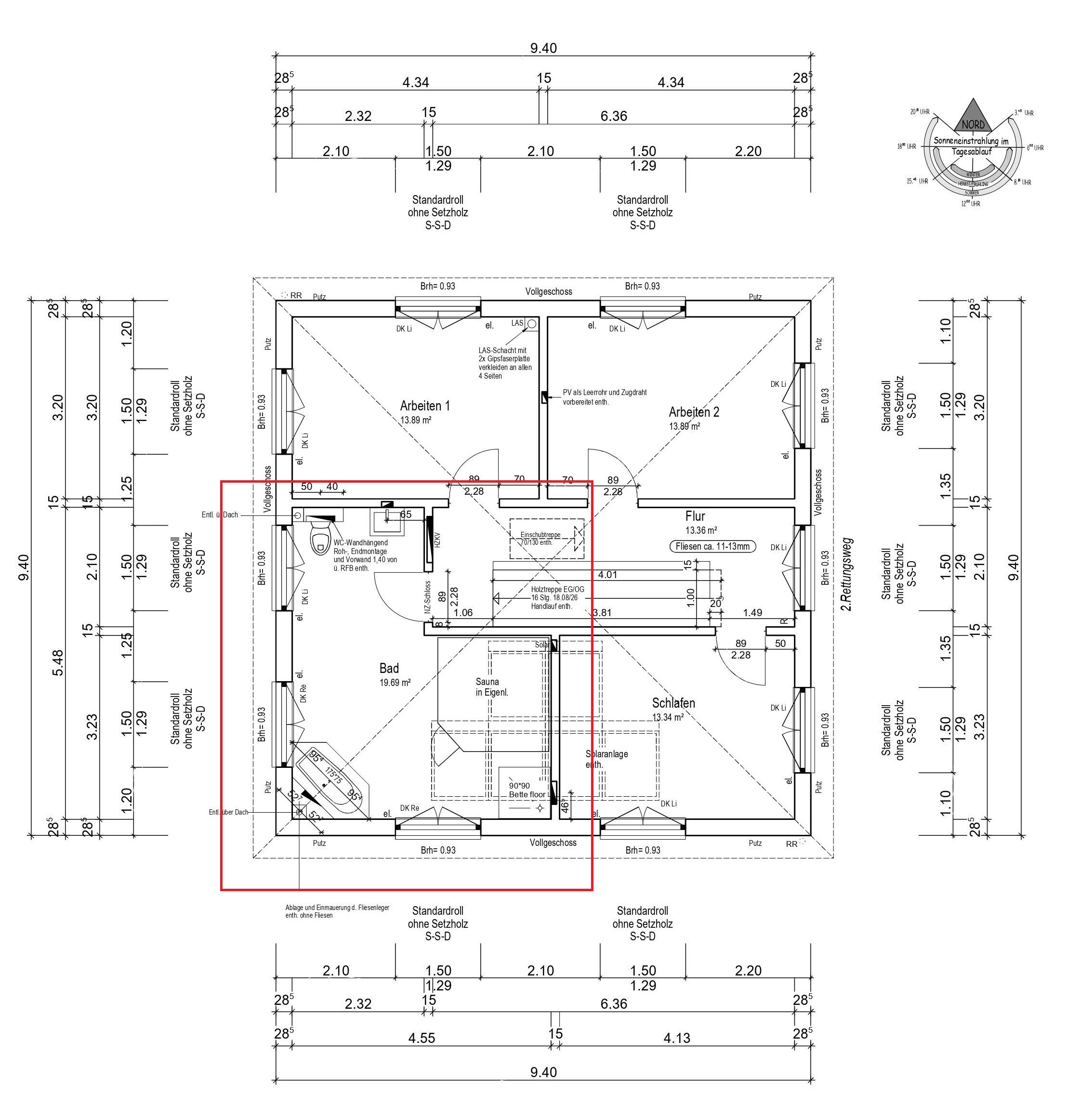

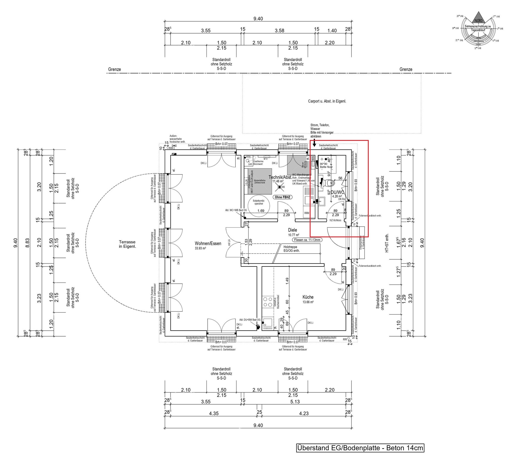

Ich bitte Euch um Eure Meinung hinsichtlich Ästhetik und Praxistauglichkeit:
Ich möchte an den Wänden gerne so wenig Fliesen anbringen als möglich. Anbei unsere Badezimmer im EG und OG (rot markiert). Wo sollten Eurer Meinung nach unbedingt Fliesen angebracht werden bzw. welche Alternativen möchtet Ihr vorschlagen?

in beiden Bädern bieten sich Duschnischen an, im Gäste-WC mit einer Tür oder Vorhang, und im Hauptbad vielleicht sogar ohne Tür.
Dann brauchst du nur die Duschbereiche fliesen.

Ich würde im Badezimmer nur im Dusch- und Waschbecken/Toilettenbereich fliesen. Eventuell noch die Wand neben dem Waschbecken.
Im Gäste-WC würde ich nur den Duschbereich fliesen. Besteht nicht die Möglichkeit Spülkasten in die Wand ( oder in Technikraum) zu installieren?

Hinter Waschtisch und Toi mind. bis 120/140 Höhe als Spritzschutz. Dann auf gerader Linie ausführen, damit der Fliesen-Spiegel verbindet. Dusche… klar… Und alles weitere ist KANN, kann man also drauf verzichten und dient als Gestaltungselement.
Wie man das bei knappen 20qm im Bad OG macht, sollte man nach der richtigen Möblierung der Sanitär-Objekte besprechen. Da sehe ich noch großen Planungsbedarf, kann mich aber auch noch daran erinnern, dass das Bad an sich so, wie hier vorgestellt, schon in der Kritik stand. Ist denn in der Zwischenzeit da gar nichts passiert? :eek:
Bei dem Bad im OG habe ich nicht so viel Mitspracherecht, das ist das Lieblingskind meines Mannes. Tatsächlich fehlt uns beiden das Vorstellungsvermögen und wir hoffen darauf, wenn wir erst einmal im Haus leben, gute Ideen zu haben.
Der Hinweis auf die Höhe des Spritzschutz ist gut.
Wenn ich alle Rückmeldungen zusammenfasse, Fliesen hinter Waschtisch, Toi und im Duschbereich sind notwendig, der Rest möglich, aber kein Muss.
