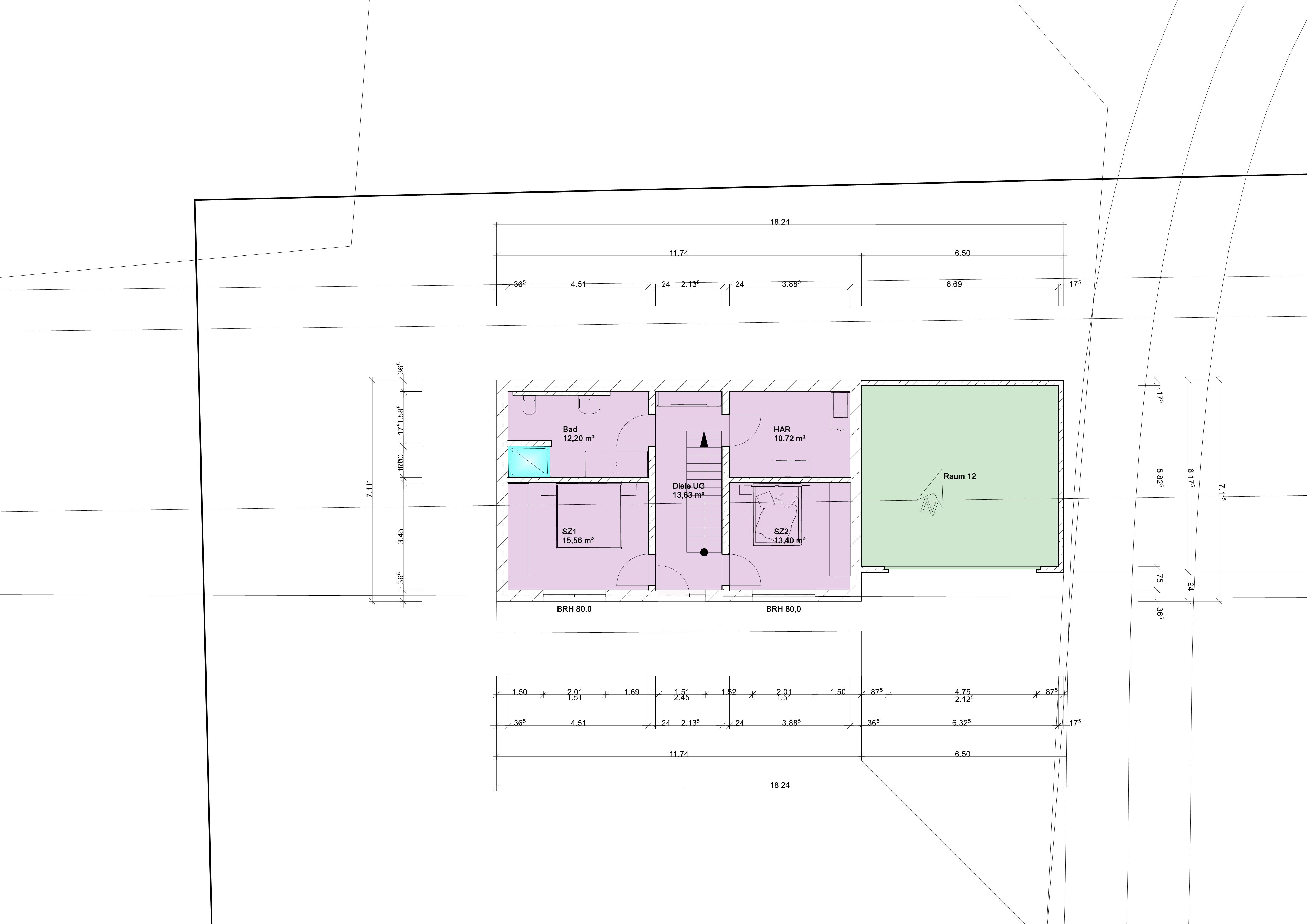

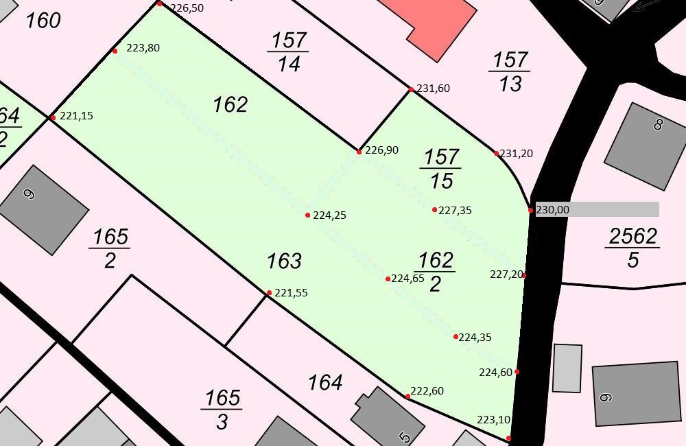

Anbei der Fragebogen mit Grundriss und Grundstücksangaben zur Diskussion.

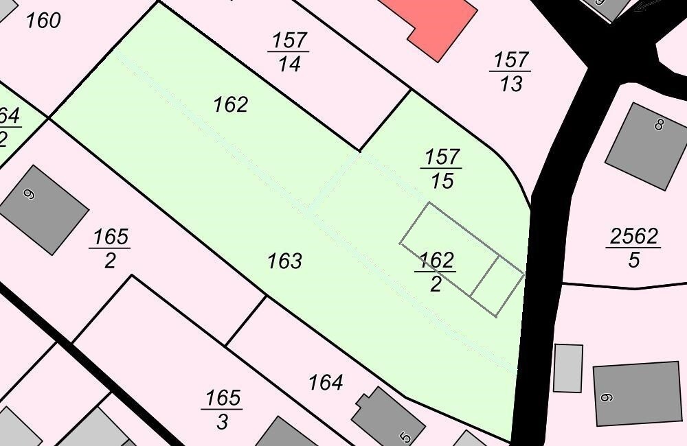

Größe des Grundstücks: 2200qm
Hang: Südhang, im Baufenster ca. 2,50m
Grundflächenzahl: §34 - angrenzend stehen 1,5 - 2 Geschosser mit Satteldächern
Geschossflächenzahl: §34
Randbebauung
Anzahl Stellplatz: 2
Dachform: 22 Grad Satteldach
Stilrichtung
Ausrichtung: Südhang, dementsprechend auch die Ausrichtung
Maximale Höhen/Begrenzungen
weitere Vorgaben
Stilrichtung, Dachform, Gebäudetyp: Klassisch, Satteldach, Einfamilienhaus ohne Vorsprünge
Keller, Geschosse: kein Keller, aber wegen Hang soll das Wohn-UG halbseitig im Hang verschwinden. Darauf dann das EG als Vollgeschoss.
Anzahl der Personen, Alter: 2 Erw. (42 und 49), 1 Kind (19)
Raumbedarf im EG, OG: jeweils ca. 65qm
Büro: Familiennutzung oder Homeoffice? Nein
Schlafgäste pro Jahr: nicht der Rede wert
offene oder geschlossene Architektur: offen im EG
konservativ oder moderne Bauweise:
offene Küche, Kochinsel: Ja, mit Insel
Anzahl Essplätze: 6
Kamin: nein
Musik/Stereowand
Balkon, Dachterrasse: nein
Garage, Carport: Doppelgarage gewünscht, zur Not auch nur Carport
Nutzgarten, Treibhaus
weitere Wünsche: Photovoltaik geplant, Kontrollierte-Wohnraumlüftung ist eingepreist, KfW55ee
Von wem stammt die Planung: DIY und Planer GU
-Planer eines Bauunternehmens: Ja
-Architekt: Nein
-Do-it-Yourself: Ja
Was gefällt besonders? Warum? Südausrichtung, Ausblick
Was gefällt nicht? Warum? Das sagt ihr uns
Preisschätzung lt Architekt/Planer: 330.000
Persönliches Preislimit fürs Haus, inkl Ausstattung: 450.000 inkl Baunebenkosten
favorisierte Heiztechnik: Luft-Wasser-Wärmepumpe
-könnt Ihr verzichten: Garage
-könnt Ihr nicht verzichten: nicht kleiner bauen
Info aus www (speziell auch hier) und Kontakte zu anderen Bauherren
Was macht ihn in Euren Augen besonders gut oder schlecht? ka

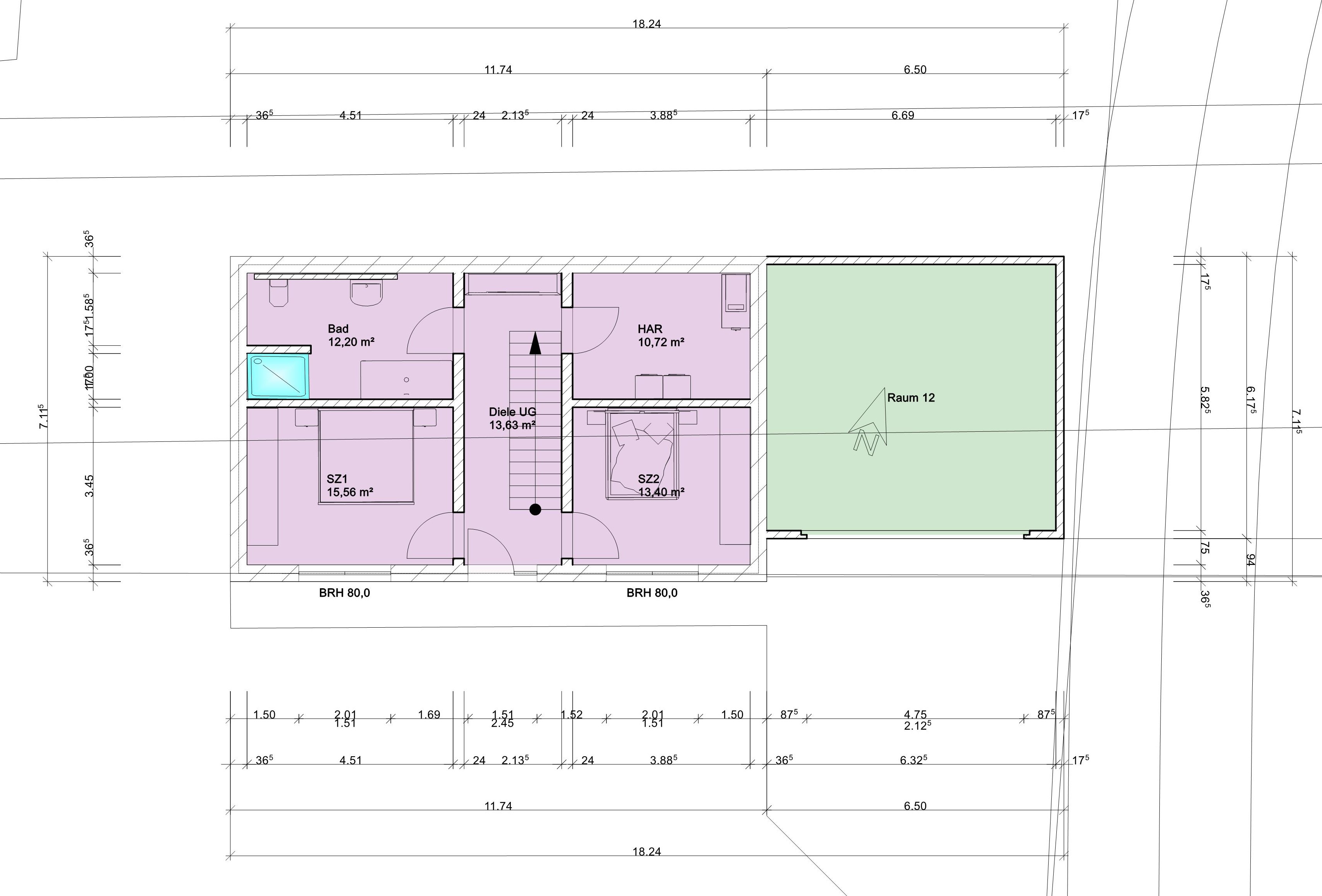

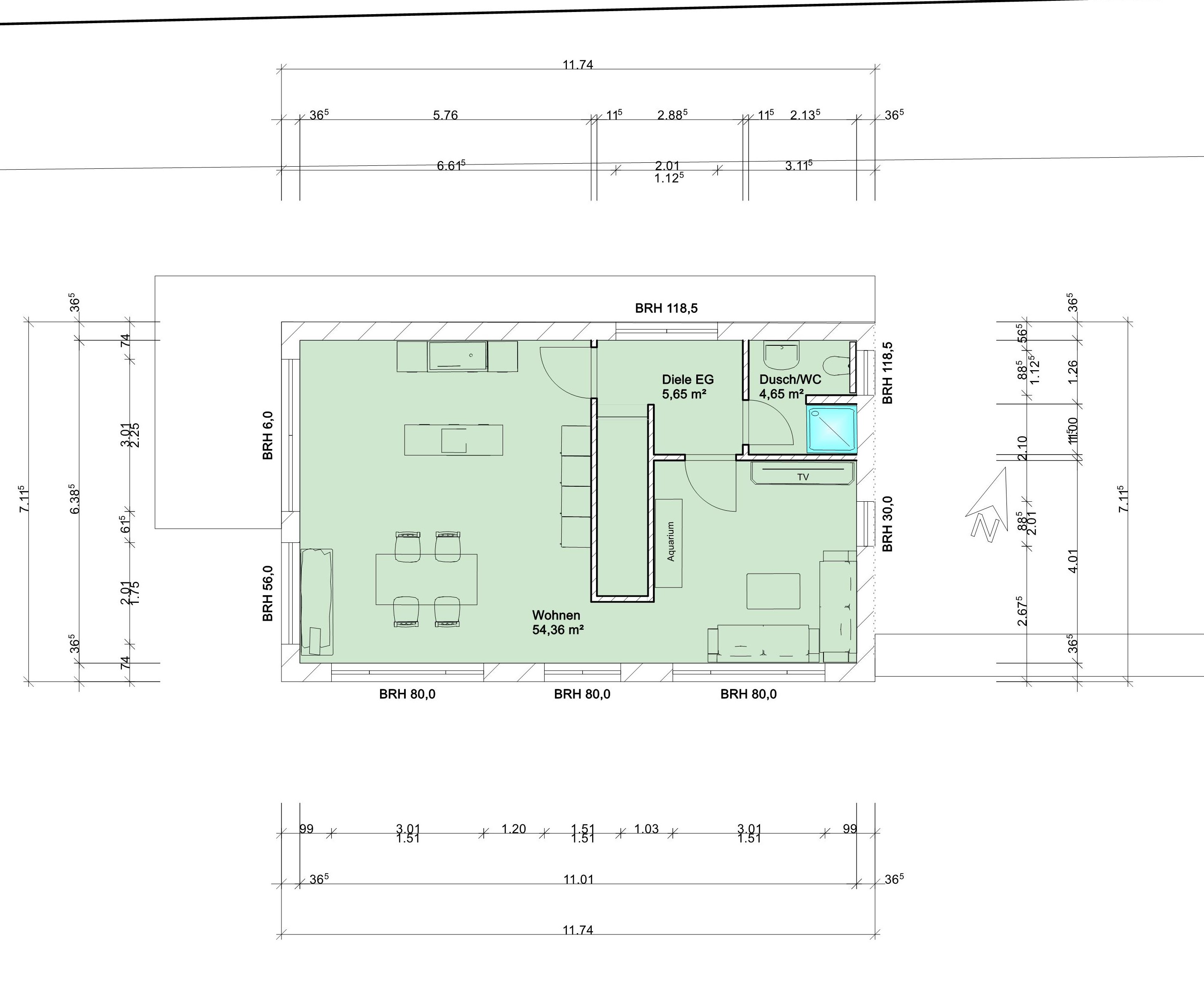

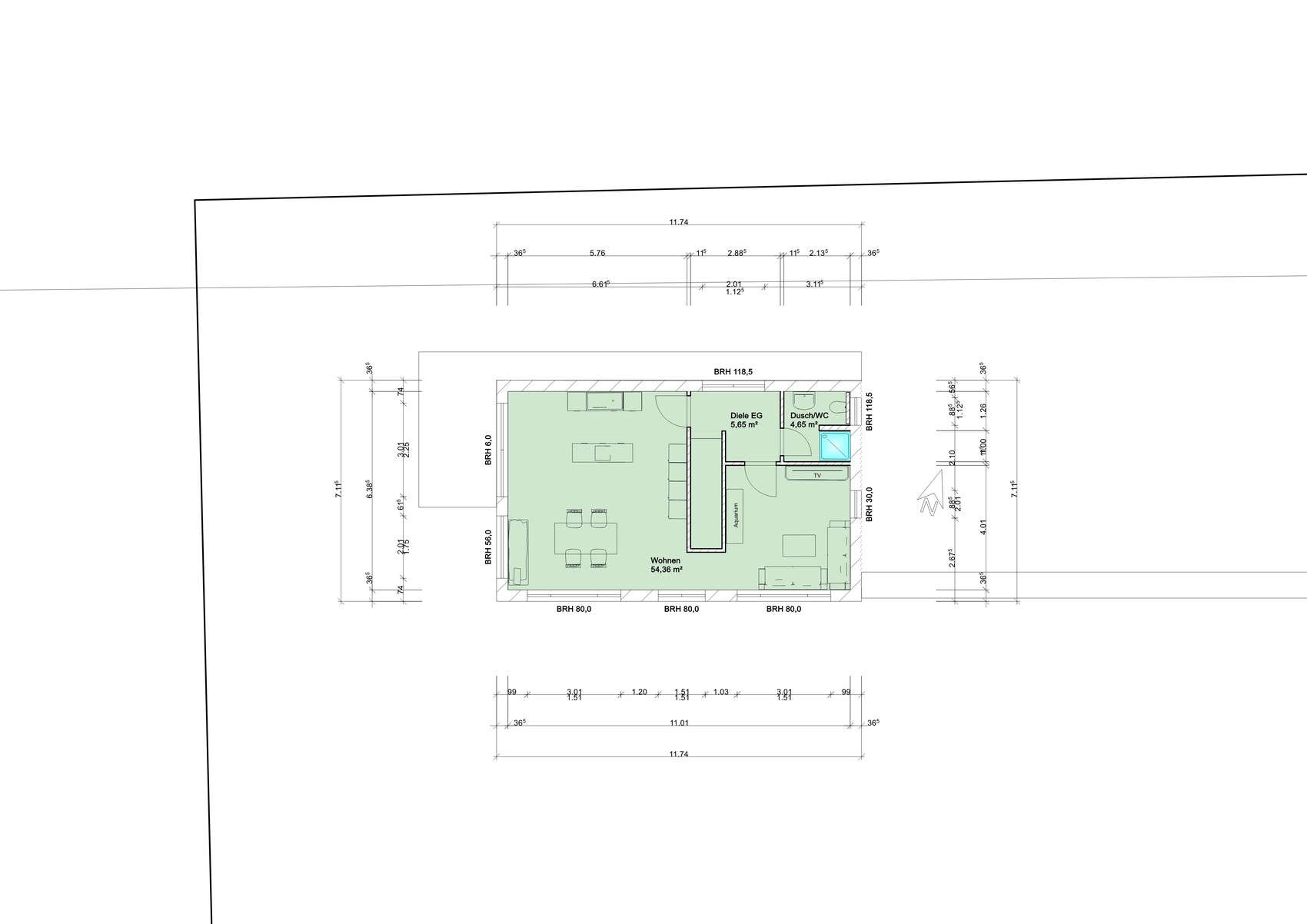

Auch aufgrund dieses Forums ist die Gebäudehülle so geplant wie sie momentan da steht. Wohn-UG soll talseitig zur Hälfte im Hang verschwinden. Zur offenen Seite hin die zwei Schlafzimmer sowie der Hauseingang. Rechts daneben die Doppelgarage, auch hälftig im Hang verschwindend. Im Hang dann der HAR und ein Bad. Das EG darüber soll ausschließlich "Leben" sein mit Terrassen- Gartenzugang und mit kleinem Bad.
Feuer frei und danke Euch.
PlanOben ist Norden.
