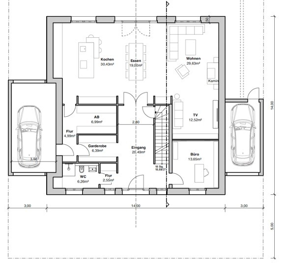

Guten Tag liebe Foristen!
Ich habe kürzlich das Hausbau-Forum entdeckt und bin begeistert ob des konstruktiven Feedbacks, mit dem die Grundrissentwürfen von den Forumsteilnehmern diskutiert werden.
Ich habe vor einigen Monaten ein Grundstück für ein freistehendes Einfamilienhaus in einer gewachsenen Wohnlage im Speckgürtel einer deutschen Großstadt erworben. Es ist nunmehr geplant, auf diesem Grundstück ein hochwertiges Einfamilienhaus zu errichten. Die Planung soll mit Architekt erfolgen, der Bau ist mit Einzelgewerkvergabe beabsichtigt. Es soll außerdem ein Bauleiter engagiert werden.
Im Laufe der letzten Wochen habe ich in iterativen Schritten mittlerweile drei Entwürfe mit dem Architekten diskutiert. Der jetzt vorliegende dritte Entwurf gefällt mir grundsätzlich bereits recht gut. Zugleich bin ich kein Profi und baue das erste Mal in meinem Leben. Sicher gibt es Aspekte, die ich im Grundriss übersehe oder noch nicht als Problem identifiziert habe. Für jegliches Feedback der Forumsmitglieder bin ich extrem dankbar!

Was gefällt besonders? Warum? INSGESAMT GEFÄLLT DER GRUNDRISS SCHON GANZ GUT
Was gefällt nicht? Warum? OFFENE FRAGE: ELTERNSCHLAFZIMMER LIEGT AKTUELL ZUR Straßenseite (ALLERDINGS HANDELT ES SICH UM EINE WENIG BEFAHRENE STRASSE IN EINEM WOHNGEBIET)

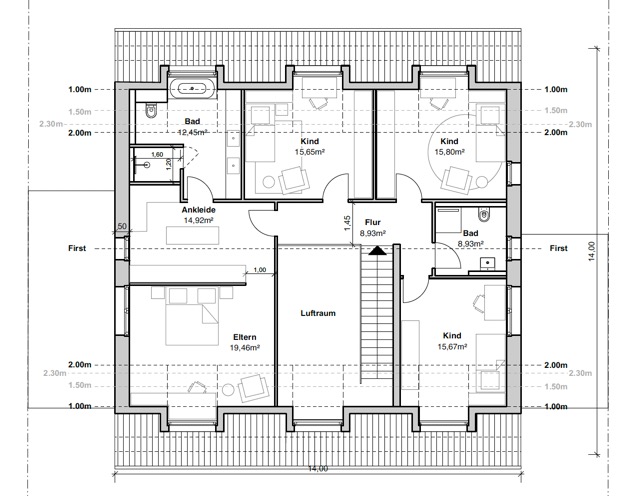

Das einzige was ich nicht gut finde, sind die 2 engen Garageneinfahrten.
Aussteigen sieht für mich in der linken Garage ungemütlich aus.
Bestimmt geht das irgendwie, aber passt für mich nicht zur Preisklasse des Hauses.
Puuh, das ist schon ziemlich groß, dass man überlegen könnte, ob es eher kühl sein soll oder die Sache mit der Gemütlichkeit nicht bedacht wurde.
Es gibt einige Sachen, die man eleganter lösen könnte (zb die Flur/Abstell/Garderoben-Situation) inkl. Küchenschränke.
Die Garderoben/Entree/Treppenlage-Situation verspricht bei drei Kindern, dass die große Diele immer recht sandig und mit vertretenen Straßenschmutz ist, wo man dann, wenn man das Haus auch im OG bewohnt, also die Treppe häufig am Tag auf Socken benutzt, durch Sand läuft.

Ist Euch bewusst, dass ihr kein Fenster Richtung Süden habt? Kein Fenster im großen Aufenthaltsraum, das die Sonne einfängt?
Bei einer Raumtiefe von ca. 6 Metern bzw dieser Hausgröße ist in der Mitte des Hauses duster - auch tagsüber, auch am Wochenende, wahrscheinlich auch nur „naturhell“ im Sommer.

Das ist groß fast schon zu groß. Die Garagen mußten irgendwie rangepresst werden, damit sie überhaupt auf das Grundstück passen. Die Garagen sind unpraktisch vor allem die rechte ist recht schmal.
Im EG kein Südlicht, sehr viel Verkehrsfläche
Ich würde Wohnen / TV abtrennbar gestalten. Bei 5 Leuten ist immer viel Trubel und Krach. Einen Raum mit Türe schadet nicht.

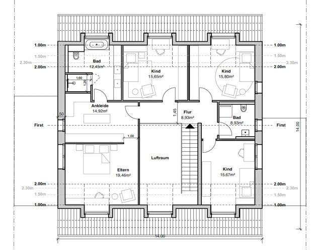

OG Mich stört die Größe der Kinderzimmer. Im Verhältnis zum Haus zu klein. Kinderzimmer ungefähr so groß wie Ankleide, und kleiner als Flur
Überlegt das OG zu spiegeln. Die Kinder brauchen Licht und ihr zum Schlafen ehr Kühle

Garagen sind viel zu klein bzw. eng.

Das ist furchterregend. Ein Labyrinth, welches auch statisch nicht paßt. Groß, symmetrisch, sonst nichts. An einen Architekten glaube ich hier nicht, noch nicht einmal an einen Bauzeichner. Das "linke" Auto ist rechtsgelenkt, hoffe ich.
