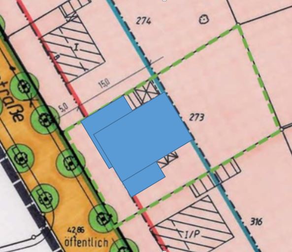

Ich haette das Haus eher so angeordnet. Im Norden die Doppelgarage teilweise im Haus und im Sueden einen Anbau im EG. Das Vordach aus dem Baufenster sollte genehmigungsfaehig sein. Das OG geht dann mit einem Vollgeschoss.
Lageplan: blaue Gebäudefläche, rote und grüne Parzellenlinien, Baumreihe am Straßenrand.
Das bezog sich auf den Grundriss und die Raumanordnung.
Ach so. Ja, hat den Anschein, dass Satteldach-Häuser anders sein müssen, aber unser Satteldachhaus hat den beliebten „Stadtvillen-Grundriss“ (natürlich doch etwas anders ;))… meine Omas Haus aus den 50ern hat auch diesen beliebten Grundriss… irgendwie sind sie alle ähnlich, sofern im offeneren Konzept Kü, WC, Treppe, Büro und WZ unterkommen sollen.
Wie auch immer: bei diesem Thema fällt mir auf, dass die Toi nicht funktioniert, die ist unter dem Kniestock nicht begehbar ;)
