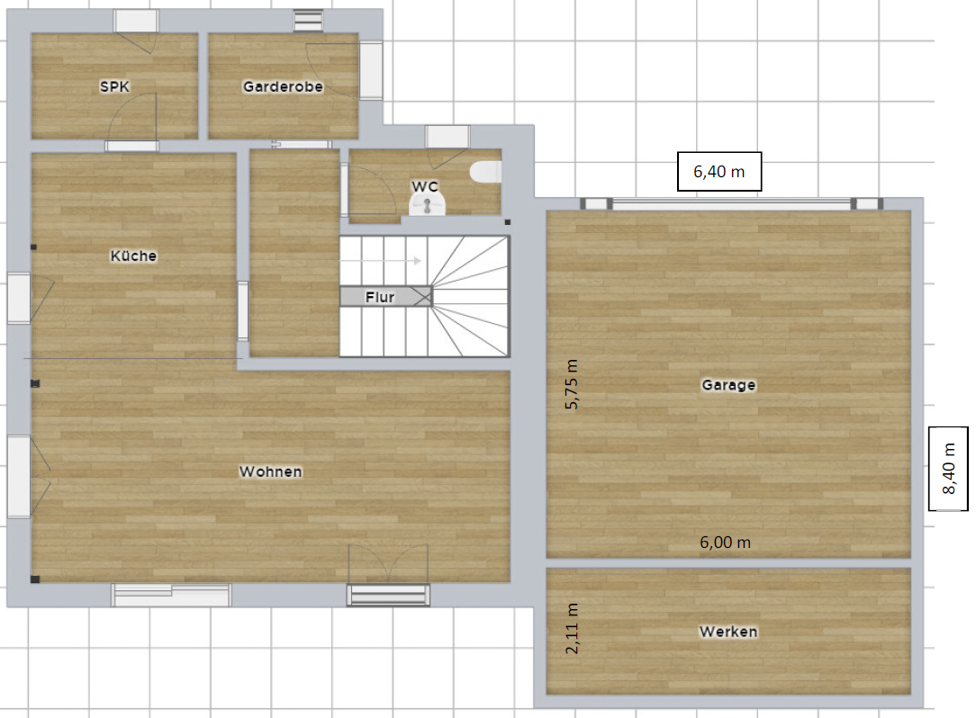

wir sind noch an der Planung unseres Einfamilienhauses und haben mal ein bisschen mit einem Freeware-Grundrissprogramm herumgespielt. Wir würden gerne eure Einschätzung haben.

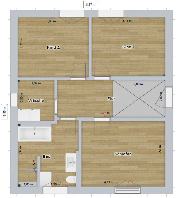

Was gefällt besonders? Warum?: OG Bad und Schlafzimmer in den Garten (Nähe zum Waldrand), separater Eingangsbereich mit Garderobe, damit Katzen nicht zur Haustür rauslaufen können, Wäscheraum im OG
Was gefällt nicht? Warum?: Bäder liegen nicht übereinander, dadurch Abflüsse im Wohnzimmer, aber das nehmen wir in Kauf

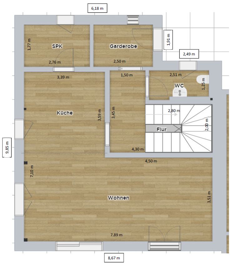

Wie findet ihr den Grundriss? Ich kann auch bei Fragen gerne noch erklären, was wir uns bei den speziellen Sachen gedacht haben.
Würden die Abflüsse im Wohnzimmer sehr auffallen? Ich denke mir, die könnte man ja evtl mit Möbeln verdecken (evtl. DIY). Diese schwarzen Quadrate in den Zeichnungen sollen die Abflüsse bzw. Entlüftungen sein.
Ich würde mit dem Entwurf zu verschiedenen GU gehen. Architekt kommt aus verschiedenen Gründen nicht in Frage. Bitte keine Grundsatzdiskussionen, warum wir uns gegen Architekt und für GU entschieden haben.
Durch die Grenzbebauung des Nachbarn und die Aussage vom Bauamt, dass wir 6m von der Hauswand mit unserem Haus wegbleiben müssen, wollen wir die Garage an seine Hauswand setzen (mit entsprechenden Fundamenten natürlich, um keinen Druck auf seine Kellerwand auszuüben). Die Garage sitzt ca. 1m tiefer als das Haus, damit die Steigung von der Straße zur Garage nicht so steil ist. Deshalb habe ich auch diese Ecke ins EG und KG gemacht, damit man von der Haustür die paar Stufen zur Garage runter gehen kann. Evtl kann man ja auch bei der Treppe einen Durchgang zur Garage machen, wenn das von den Höhen her passt. Die Treppe soll eine Podesttreppe sein, das Programm kann das aber nicht darstellen. Von der Haustür zur Straße hin würde man ohne Stufen auskommen, da würde eine Rampe denke ich reichen.

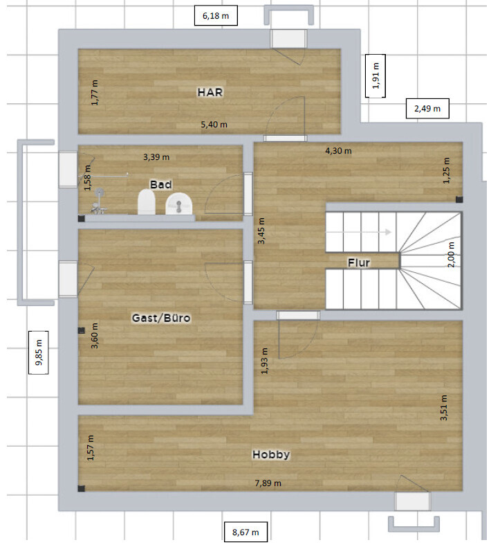

Im Keller soll im HAR und Hobbyraum ein Lichtschacht sein und im Gästezimmer/Büro und Bad ein Lichthof. Gästezimmer und Büro kann man zusammenfassen, da muss nur ein Bett, ein schrank und ein schreibtisch rein.

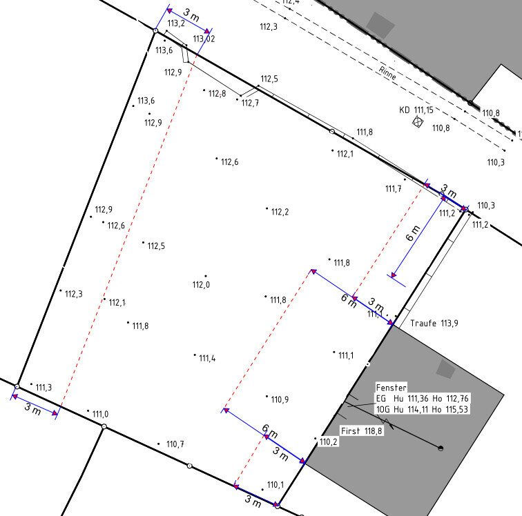

Wo ist denn der massive und doch nicht gerade unbedeutende Hang im Entwurf dargestellt?
Wieviel Budeget ist fürs Haus, fürs Nebengebäude und für die Hangbefestigungen eingeplant bzw. verfügbar?

Ich finde das Eck im Hobbyraum seltsam.
Was ist der Grund dafür?
Würde das dem schönen Raum mit Licht zuschlagen, also Arbeiten/Büro.
Ansonsten gefällt es mir als Laie erstmal gut.

Hi @ypg: ich habe den leeren Lageplan mit den Höhenpunkten angefügt. Also so stark ist der Hang eigentlich gar nicht. Nur die Garage muss halt wegen dem Hang ca. 1m tiefer als das Haus. Deswegen (und auch wegen den anderen Ideen) auch der Keller, denn bei Bau mit Bodenplatte müssten wir sonst an der Garagenseite die Abgrabung für die Garage irgendwie abfangen.
Der Hang knickt in der Mitte des Grundstücks, also ca. an der rechten Hausseite stärker ab. Alles weiter links ist eigentlich gar nicht so viel vom Hang her. Die Gartengestaltung, auch mit evtl. L-Steinen an der südlichen Grenze kommt dann auch so nach und nach.
Ich füge nachher mal noch ein Bild an, dann kann man sich das auch nochmal bildlich vor Augen führen.
Ansonsten haben wir aber auch in meinem anderen Post schon mal über Lage und Höhe von Haus und Garage gesprochen (weiß aber nicht, wie ich den Link hier reinkriege).
Hi @Hausbautraum20: mein Partner möchte gerne so viel wie möglich Hobbyraum und er braucht nach eigener Aussage keine Fenster (wird sein Gaming Room mit privatem "Retro-Museum") :-D Diese Ecke da konnte ich irgendwie wegen der Zimmeranordnung nicht anders machen und die ist auch nicht schlimm, das wäre dann seine Bastelecke, diese Arbeiten führt er zurzeit auch schon unter Tageslichtleuchte mit Lupe usw. durch und er kommt damit gut klar (wir wohnen zurzeit Souterrain und das Bastelzimmer hat auch kein richtiges Fenster...). Alternativ würde er vllt auch so eine Automatenecke da hin machen..... Die meisten seiner Ideen beschränken sich auf dieses Zimmer, alles andere durfte ich machen, wie ich wollte :-D
