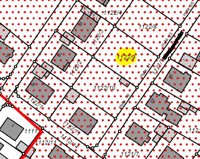

Größe des Grundstücks: 700qm
kein Hang
Grundflächenzahl: 0,3
Geschossflächenzahl: 0,6

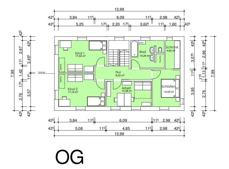

Von den Kinderzimmern geht jeweils eine Dachbodentreppe nach oben, so dass man die Zimmer damit nach oben erweitern könnte wenn die Kids im Teenageralter sind und mehr Platz wollen. Haben das so umgesetzt bei 2-3 Häusern gesehen und finden das ziemlich cool.

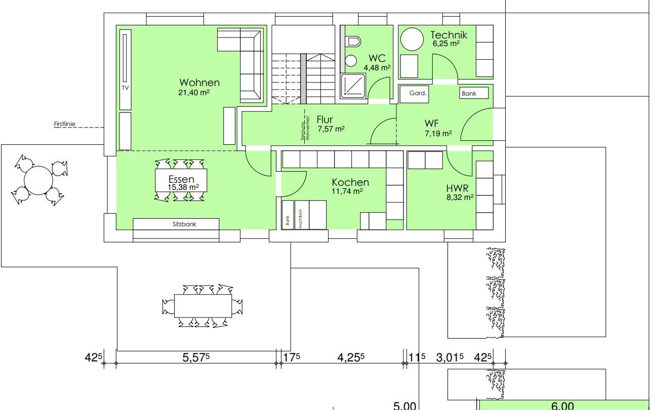

Was gefällt besonders? Warum? Der zur Straße geschützte Südwestgarten. Das Wohnzimmer, dass gleichzeitig offen ist, aufgrund der Nische und der Tür die erst in den Essbereich führt trotzdem etwas Ruhe mitbringt. Die Küche mit von außen aufsperrbarer Terrassentür, so dass Einkäufe direkt in die Küche können. Der begehbare Kleiderschrank, da durch den mehr optische Ruhe ins Schlafzimmer kommt. Stauraum unter der Treppe. Die Trennung von Technik und Hauswirtschaftsraum, da man den Hauswirtschaftsraum dadurch ordentlicher gestalten kann.
Was gefällt nicht? Warum? Bei Bad EG und Arbeitszimmer habe ich Angst, dass die jeweils etwas zu klein sind. Die Kinderzimmer kommen mir dagegen mit 17qm schon sehr üppig vor, da hätten es wohl auch 16qm getan.

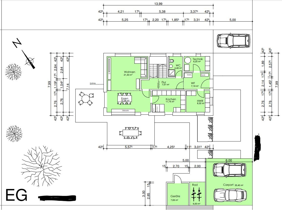

- Carport & Schuppen verdecken die hässliche Fertiggarage des Nachbarn.
- Haus und Carport bilden eine Art liegendes L durch das ein geschützter Südwestgarten entsteht.

Insgesamt gefällt uns der Plan schon ziemlich gut. Wir wollen uns jetzt noch Details ansehen (bspw. begehbarer Kleiderschrank ein knapper QM größer, dann passt an die zweite Wand noch ein flacher Pax Schrank,) Die Fenster sind noch überhaupt nicht geplant und erst mal vom Architekten willkürlich gesetzt.

Lageplan der Grundstücke mit Gebäuden; rote Punkte über Fläche, gelber Kreis markiert 1122/9
EG-Grundriss: Wohn-/Ess-/Kochbereich, Flur, WC, Technik, HWR; Carport für 2 Fahrzeuge.
Erdgeschoss-Grundriss: Wohnen, Essen, Kochen, Flur, WC, WF, Technik, HWR; Außenbereich mit Esstisch
Grundriss des OG eines Hauses: Flur verbindet Schlafen, Arbeitszimmer, Kinderzimmer 1/2 und Bad.

Haben das EG ähnlich von der generellen Anordnung her nur mit Keller ….
musst dir halt bewusst sein dass das Esszimmer dann heller und höher frequentiert ist als das Wohnzimmer … wir wollten das so da wir im Wohnzimmer nie so sitzen sondern nur wenn wir TV sehen …
Solltest du das EG von der anOrdnung her so lassen kann ich dir gerne noch ein paar Tipps geben zum Beispiel solltest du in die Haustür unbedingt Scheiben rein machen oder noch mal ein Glaselement daneben sonst wird der Flur zu dunkel
Soll die Küche tatsächlich so möbliert werden ?
Für mich wäre die Tatsache, dass ich beim Reinkommen nur in einen Flur schaue, der mich mit einer Wand „empfängt“, also nicht mit Raum, offenem Blick in den Allraum oder Garten, ein Nogo. Ich stelle das immer wieder fest, wenn ich woanders bin oder meine Zeichnungen mache.
Ich würde die gedachte WZ-Trennung weiter zur Chillecke ziehen, den Essbereich also größer (mit 2,76 ist er eh zu schmal, wenn der Esstisch in Benutzung ist, Sitzbank ist so kaum erreichbar) und eben dann auch geraden Blickes am Flurende den offenen Eingang zum Essbereich.
Wenn Ihr darin das Positive seht, dann ist ja gut. Ist ja Euer Haus.
Küche gefällt mir gar nicht. Sie ist ja klassisch abgeschlossen und noch dazu sehr dunkel. Der Küche fehlt Fenster und Tageslicht. Ein Blick ins Grüne und in den Garten mit Arbeitsplatte vor dem Fenster, damit man das Kind in Beobachtung hat. Eine oder die gewünschte große Schiebetür sehe ich auch nicht. Zum Essbereich hab ich ja schon was gesagt.
Ihr solltet Euch vielleicht Gedanken machen, ob ihr nicht eher das WZ „verschließt“ und eine offene große Essküche macht.
Die Treppe weiter nach vorne ziehen Richtung Eingang hätte auch Vorteile, so dass man den langen Flur einkürzen könnte und die gewonnenen Qm einen Aufenthaltraum zuschlägt.
Myrna_Loy
Wir haben einen sehr ähnlichen Grundriss und eine ähnliche Ausrichtung - aber nicht freiwillig, da wir einen Altbau haben.
Die Küche ist viel zu schmal, um gut möbliert zu werden. Und das Wohnzimmer im Norden würde ich auch nicht freiwillig wählen.
Hausbautraum20
Du sagst richtig "für mich".
Ich fände es extrem furchtbar, wenn jeder Postbote oder wer auch immer an der Tür, in mein Haus schauen kann.
Deswegen sieht es bei uns aus wie beim Themenersteller und wir finden das so auch sehr gut...
