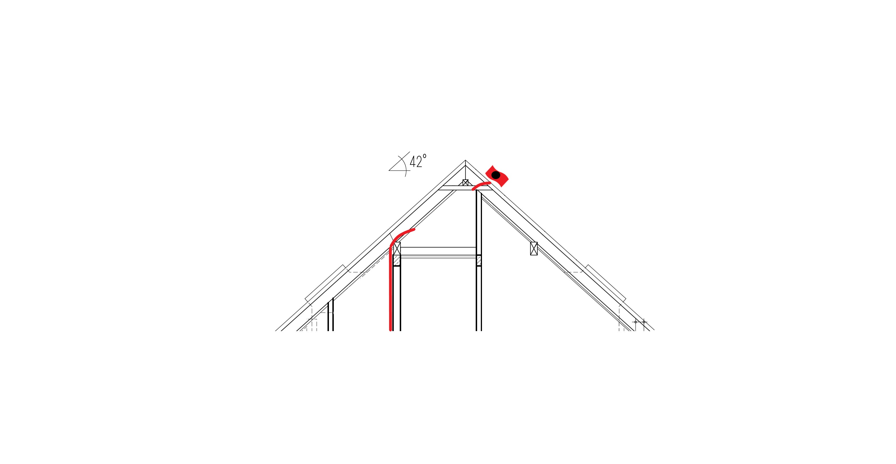

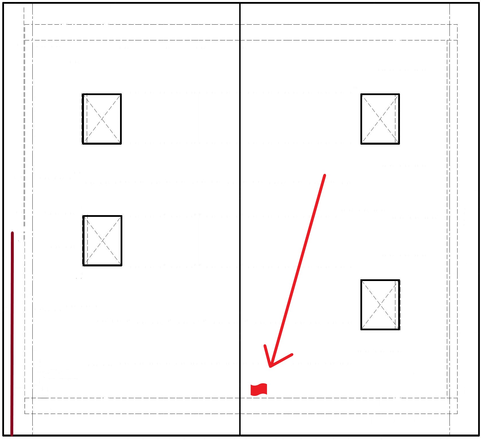

bei uns wird die kommenden Tage das Dach eingedeckt. Wir wollen aus Budgetgründen erst in ca. 5 Jahren eine Photovoltaik-Anlage nachrüsten. Wir treffen jedoch jetzt schon die Vorbereitungen um die späteren Eingriffe möglichst gering zu halten (z.B. in die Dämmebene des Daches).
Es wird eine Durchgangsziegel für die Photovoltaik Anlage sowie Leerrohr in den Haustechnikraum installiert
Auf dem Spitzboden können die Kabel vom Dach in das Leerrohr zum Haustechnikraum durchgeschoben werden.
Ausrichtung Dach: Süd/Nord
waagerechte Grundfläche einer Dachseite: 9 m x 4,5 m
Dachüberstand: 40 cm
DN: 42 °
Dachflächenfenster: 4 Stück
Platzierung der Durchgangsziegel auf dem Süddach direkt unter dem First. Kabel können unter den Dachziegeln zum Norddach verlegt werden, falls dieses auch mal für Photovoltaik-Anlage genutzt werden sollte, was ich aktuell ausschließe. Als Leerrohr war ein DN40 vorgesehen.
Skizzen siehe Bilder
Über Tipps zur geplanten Vorgehensweise würde ich mich freuen.
Viele Grüße
enno
