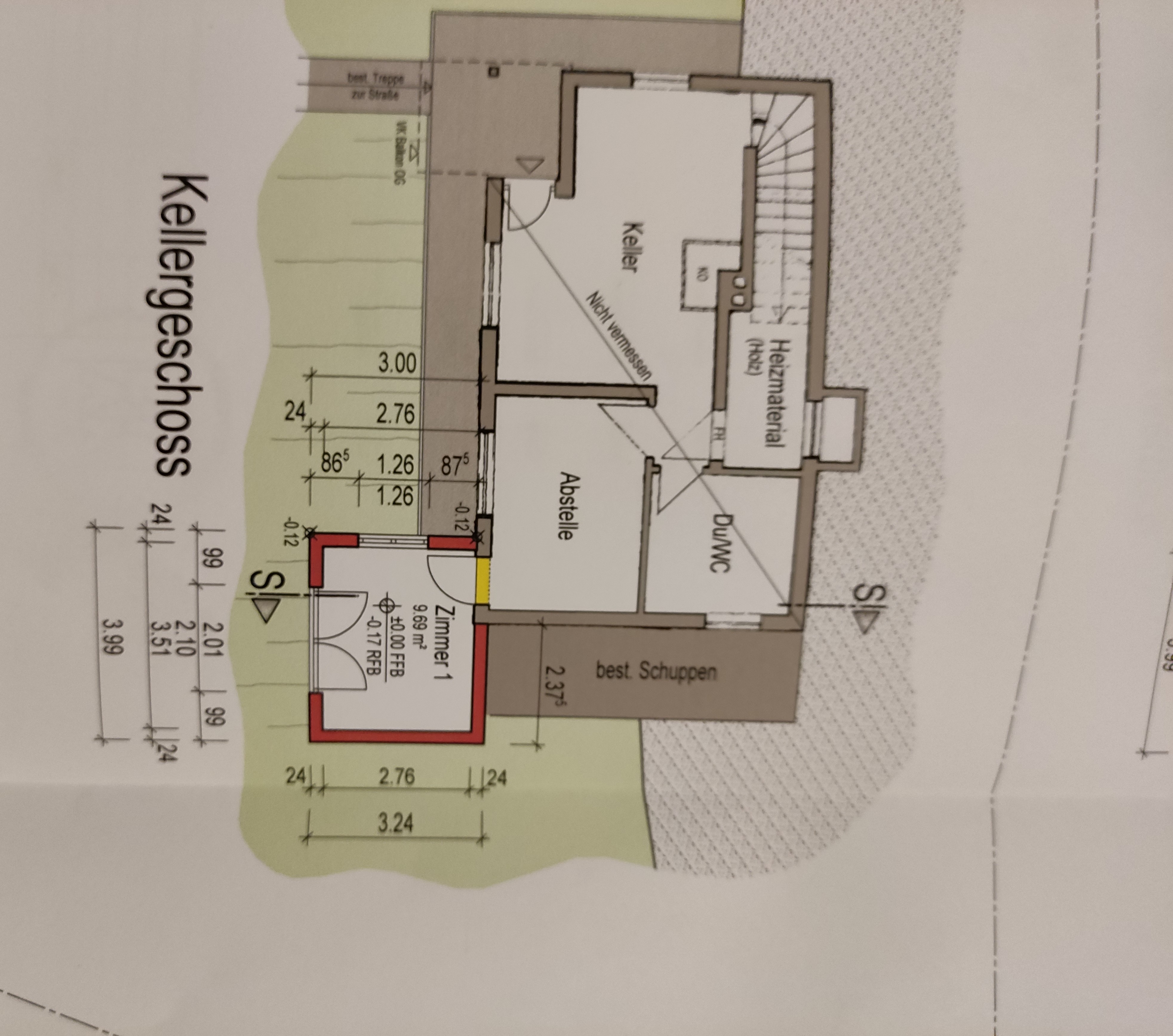

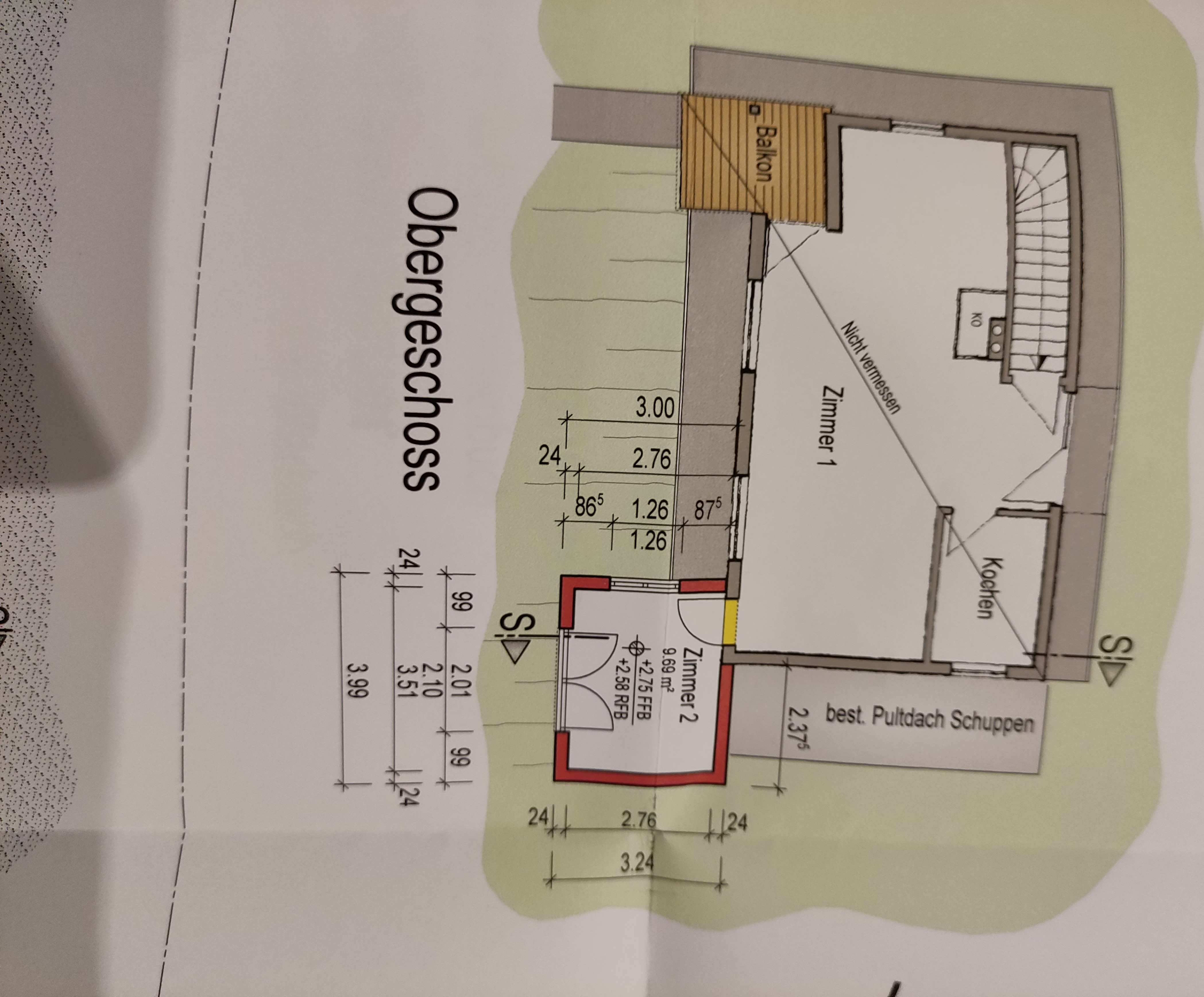

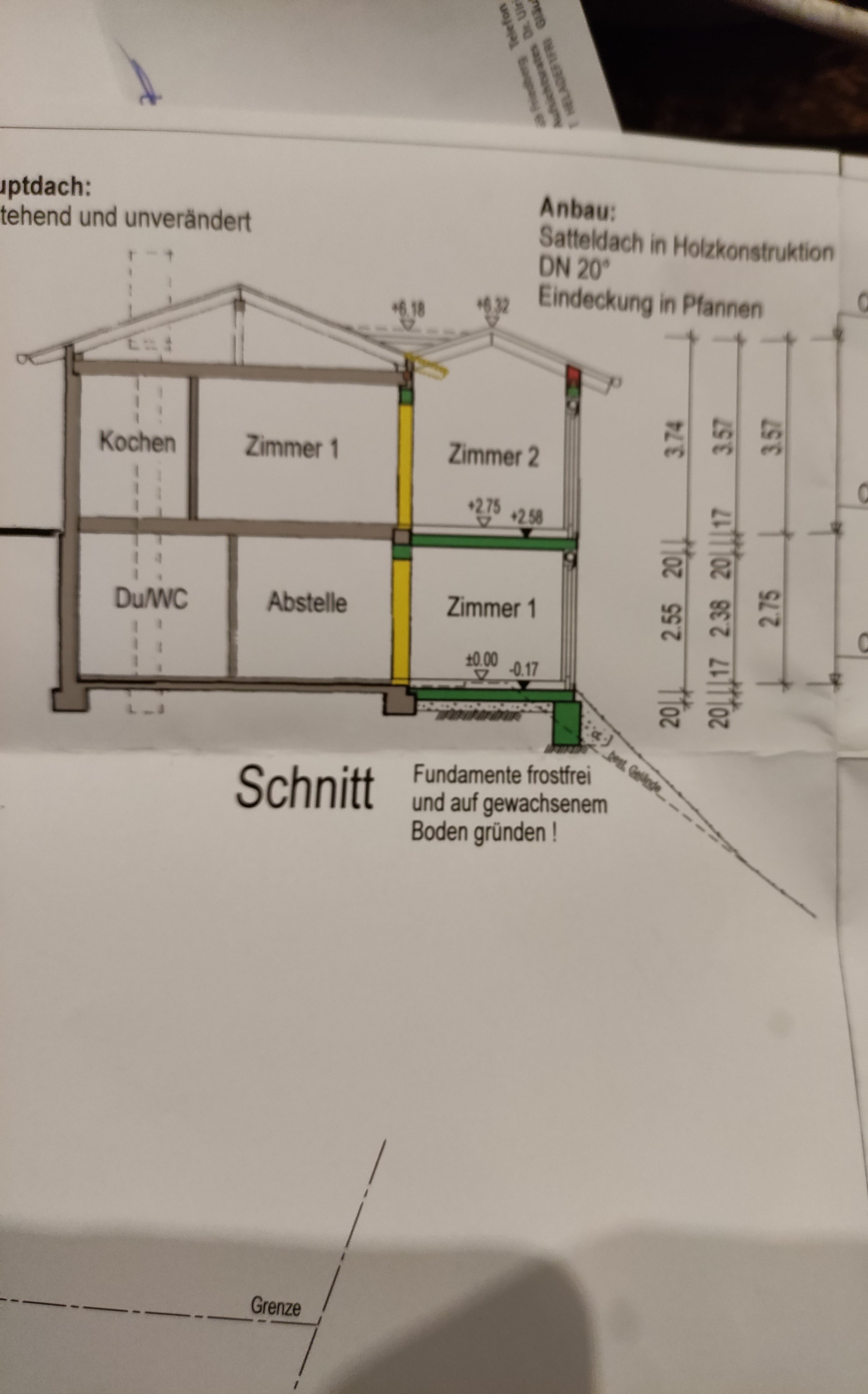

So mittlerweile haben wir einen Bauplan (Antrag) eingereicht und warten auf die Genehmigung bevor es weiter gehen kann. Dazu brauche ich noch einen Statiker und jemand der das ausführen möchte was wohl etwas schwierig wird. Alle haben bisher abgelehnt - zu klein, lohnt sich nicht für sie.... Also alles in allem nicht so einfach. Ich habe mal nach online Angeboten für einen Statiker geschaut bin mir aber nicht sicher ob das der richtige Weg ist. Ich habe mal ein paar Bilder angefügt. Sollte bei der Minifläche kein großes Ding sein bis auf die 2 Wanddurchbrüche an der Außenwand. Geplant war das eig. in Holzständerbauweise aber massiv wäre auch ok, was meint ihr was das preislich günstigere wäre? Wir wollen ja nur die "Hülle", innen wird alles selber gemacht, gibt ja nur ein Büro und ein Kinderzimmer. Ausführungsort ist Kreis Aschaffenburg. Vielleicht kennt ja einer von euch einen Anbieter mit dem man das machen könnte, am liebsten wäre mir natürlich Statik und Ausführung aus einer Hand...

Ich sehe Keller und Böschung... wenn da irgendetwas erdberührend ist, ist Holzständer ohnehin raus. Ich würde das Thema Statik erst einmal überspringen und einen Baubetrieb suchen. Evtl kann der Anbau einfach schnell aus Poroton hochgemauert werden (ist wirklich kein Hexenwerk, zumal die Steinmasse ausnahmsweise mal stimmen). Erdberührende Bereiche müsste man abdichten - auch das ist kein Problem. Ein örtliches Bauunternehmen zieht das in ein paar Tagen hoch wenn sie mal Leerlauf haben. Und wenn Du einen findest der das machen will, kennt der auch einen Statiker :)

Danke schonmal. Warum scheidet Holzständer aus? Geht das nicht auf einem Fundament das eh erstellt werden muss? Hatte bisher nur bei Holzbaufirmen angefragt die aber alle abgewinkt hatten weil so kleine Projekte wohl nicht lohnen....

Ich zitiere mich der Einfachheit selber:
Aber auch wenn nicht, ist es vermutlich schneller und einfacher ein paar Paletten Steine anzukarren und schnell hochzumauern. Das macht dann auch dieselbe Firma wie das Fundament. Hängt ggf auch vom Bestandsgebäude ab. Bauweisen mischen ist blöd, ich nehme aber an auch der Bestand ist Stein, oder?
