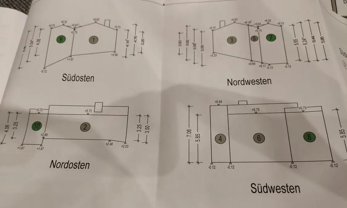

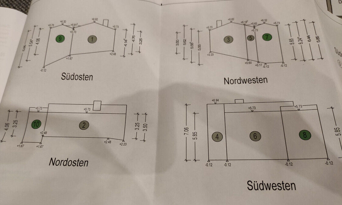

Ich als Laie habe mir noch mal die vollständigen Unterlagen angeschaut. Die angezogene Höhe (5,85m) aus der Ablehnung ist aus dem Abstandsflächenplan - ist dieser dafür maßgeblich? Erlaubt sind max. 5,5m Wandhöhe. Nach meiner laienhaften Meinung ist die Wandhöhe des Anbaus nicht höher als die des Bestandes 5,30m) außer die Aufschüttung, Bodenplatte etc. zählen mit. Natürlich passiert sowas Freitags :-(
Ich weiß das ich hier keine Rechsberatung bekomme aber vielleicht hat der ein oder andere ja ähnliche Erfahrungen gemacht...
Vier Grundriss-Skizzen mit Maßlinien; Kreise Nr. 1–10 in Grün/Grau.

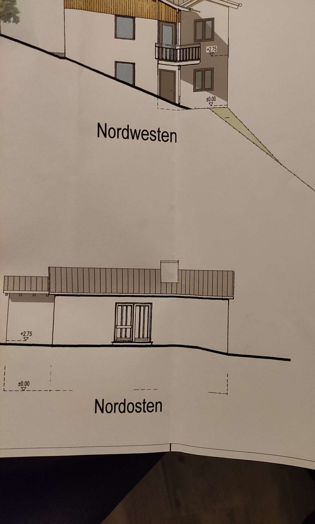

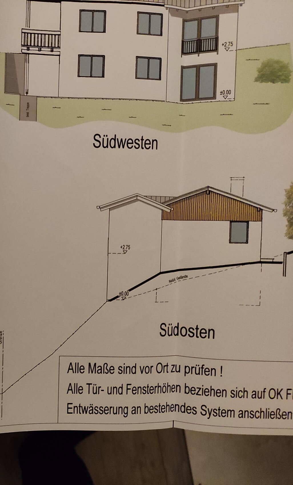

Meinem weniger laienhaften Blick fällt auf, daß in der "Nordosten"-Zeichnung ein Höhensprung zu sehen ist, was auf nicht-ursprüngliche Gelände in der Darstellung schließen läßt; Höhenbegrenzungen beziehen sich aber üblich auf das natürliche Gelände (Ausnahmen sind selten, in BaWü habe ich das schon gesehen).
