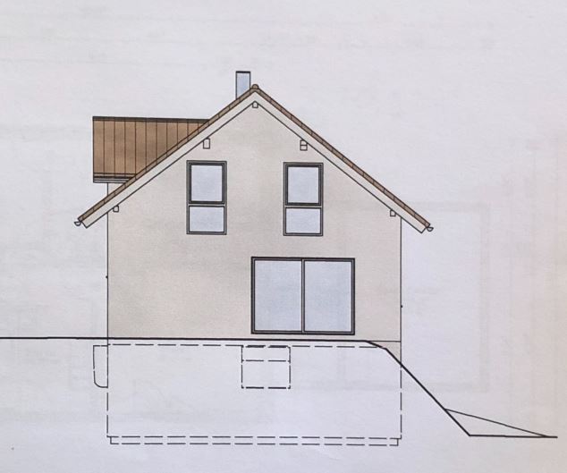

Hallo zusammen, anbei möchte ich euch einen ersten Entwurf vom Architekten zeigen mit der Bitte um Feedback und Meinungen.

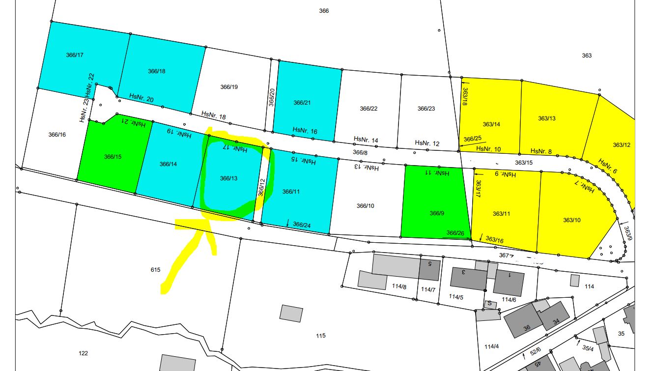

Größe des Grundstücks: 870m²
Hang: Südhang,

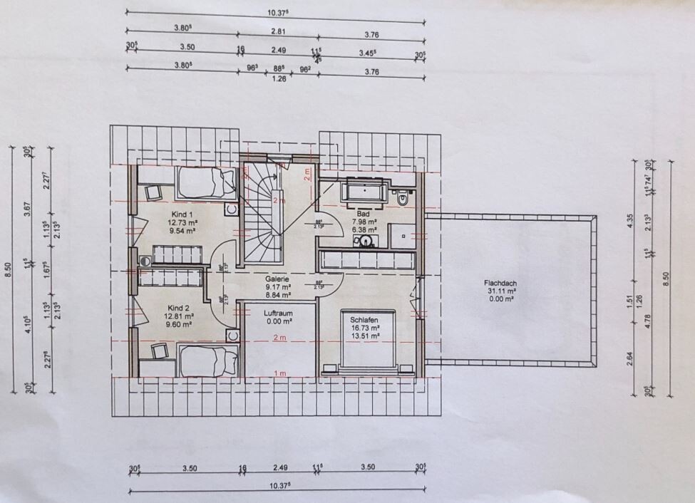

Das OG ist der Rückzugsort der Familie, Die zwei Kinderzimmer könnten optional bei nur einem Kind vereint werden. Schlafzimmer der Eltern und Bad muss nicht besonders groß sein.

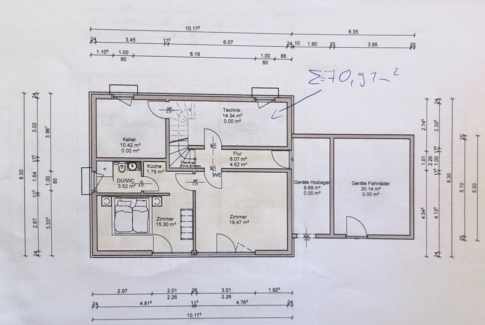

Der Keller soll eine 2. Wohneinheit abbilden für vorerst KFW 55 Förderungen. Hier ist der Gästebereich und ein großes Sportzimmer.

Ich kann mich mit dem Entwurf nicht gut anfreunden.
Die Lage des Arbeitszimmers direkt beim Eingang kann ich gut verstehen, die Größe ginge auch noch, aber die Tageslichtplanung ist schlecht. Angesichts der geradezu verschwenderisch ungenutzten Flächen im "Allraum" und Untergeschoss gibt das einen sehr unharmonischen Eindruck. Die Chancen, den direkten Gartenzugang im UG in das tägliche Leben einzubinden bleibt ungenutzt. Der Kellerraum liegt labyrinthisch schlecht zu erreichen - zu viel Durchgang. Ich mag Gallerien wirklich gerne. Hier sehe ich den Wunsch zwar umgesetzt, kann mir aber keinen Beitrag für das gute Wohngefühl mit der Anordnung vorstellen - bei welcher Gelegenheit will man diesen Luftraum an dieser Stelle genießen?
Statt krampfhaft alle Wünsche in einen Grundriss unterbringen zu wollen und keinen so richtig gut würde ich mich von dem einen oder anderen Aspekt lösen und die wichtigsten Wünsche so richtig gut umsetzen.
Der Keller ist abgekoppelt von den Wohnebenen... Sehe ich das richtig, dass die am besten gelegenen Räume zum Garten somit nur Platzhalterräume sind? Ich finde das nicht gut umgesetzt, den Gang im Keller auch nicht. Der Bereich zwischen Küche und Terrasse wäre mir zu lang, um „in den Garten“ zu kommen.
Letztendlich ist es „nur“ ein Kapitänshaus mit untergeschobenen Keller wegen des Hanges.
Ansonsten kann man damit leben, wenn es so gewollt ist.
Guten Morgen und danke für die schnelle Rückmeldung. Die Tageslichtplanung im Büro ist uns auch schon aufgefallen. Das könnte man ja mit einem größeren Fenster lösen, oder wo siehst du diesen Raum?
Was ist denn für dich der Allraum? Also wo werden Flächen verschwendet? Über das Thema Gartenzugang haben wir auch lange gesprochen. Wir sind der Meinung, dass man über die Terrasse im westen mit den richtigen Treppen im Gelände gut herunterkommt. Kellerraum und Haustechnik werden getauscht. Bei der Galerie geht es primär um die Wärme des Ofens nach oben zu bekommen.
Im Keller ist der oft genutzte Gästebereich und ein sehr oft genutzter Sport/ Yogaraum. Beides sehr wichtige Räume für uns.
