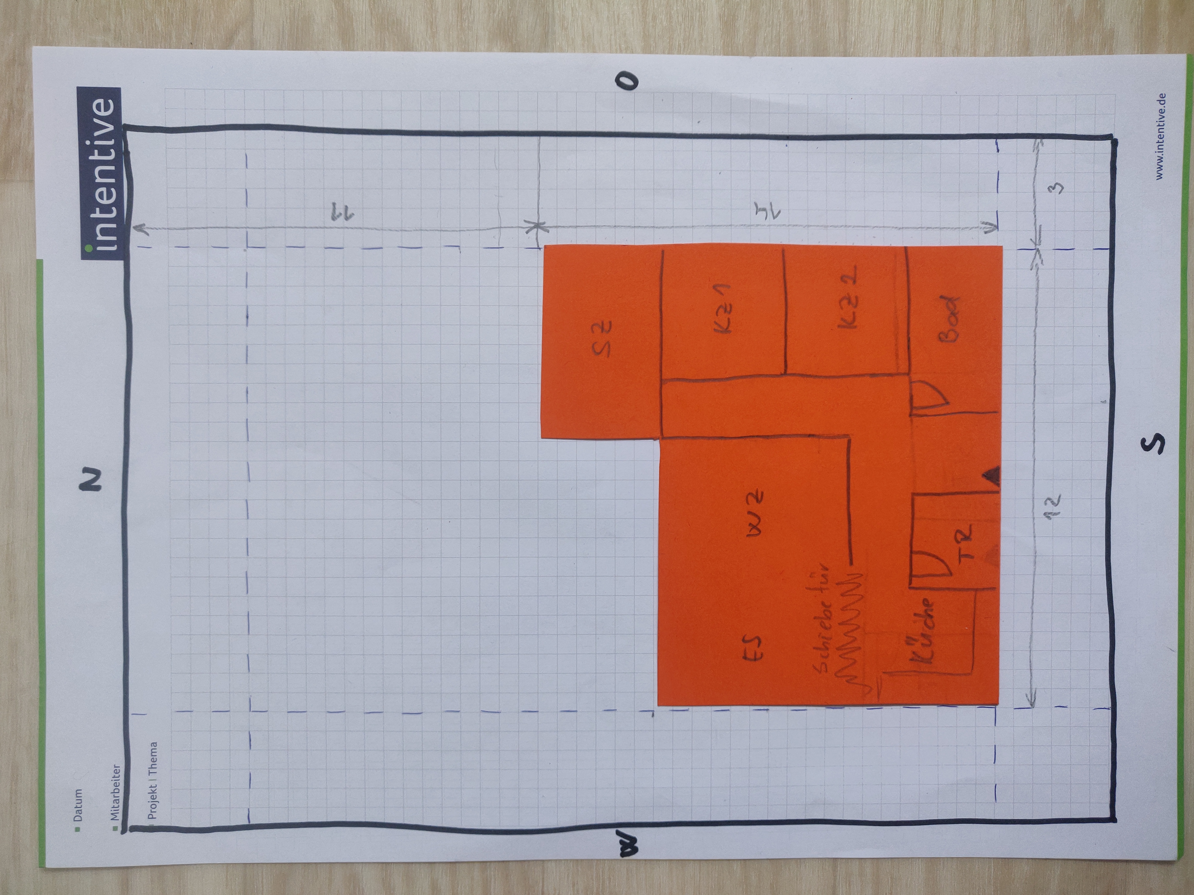

ich bin neu hier und würde mich über eure Meinung freuen.
Seit Wochen beschäftige ich mich mit den Themen: welches Haus, wie platziere ich es am besten, wo kommt Carport usw. Ihr kennt es bestimmt.
Heute kann ich sagen, dass ich ein Entwurf habe, womit ich gut klar komme. Das einzige wo ich immer noch unsicher bin ist die Himmelsrichtung. Habe das Haus in Süden platziert, an der Straße, und habe dadurch Garten im Norden, mit einen schönen Blick in die Felder. Was sagt ihr dazu? Habt ihr etwas ähnliches und vielleicht bereits Erfahrung? Wo würde am besten Carport passen?
Vielen lieben Dank für eure Zeit.... Einen schönen Abend,
R.

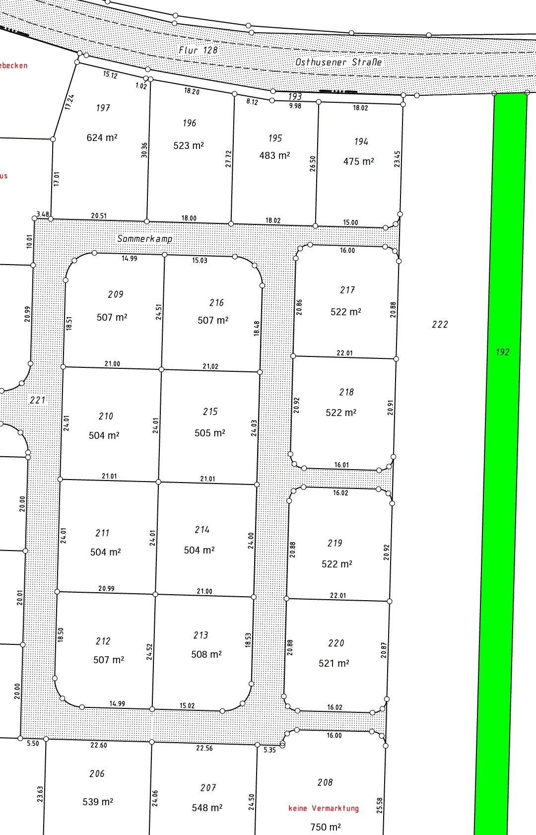

Wie gross soll denn der Carport werden? Wie gross ist das Grundstück? Wo ist ein Originalplan vom Grundstück?
Gibt es Einschraenkungen bezueglich Carport Abstand zur Strasse? Gibt es einen Hang? Grenzbebauung erlaubt?
Brauny32
Carport für ein Auto. Grundstück Größe ca. 18x28 m, 483 qm.
Es gibt keine Einschränkungen für den Carport, Grenzbebauung erlaubt. Ein Hang gibt es nicht, ist sehr flaches Grundstück.
Brauny32
Wie soll denn im Elternschlafzimmer ein Bett stehen?
Gute Frage.... So im Detail habe ich noch nicht richtig nachgedacht, mir geht es im ersten Fall um Platzierung des Hauses auf das Grundstück, Vorteile, Nachteile.. Mehr das Äußere, als Innenausbau. Trotzdem danke für die Frage, werde es im Kopf behalten
