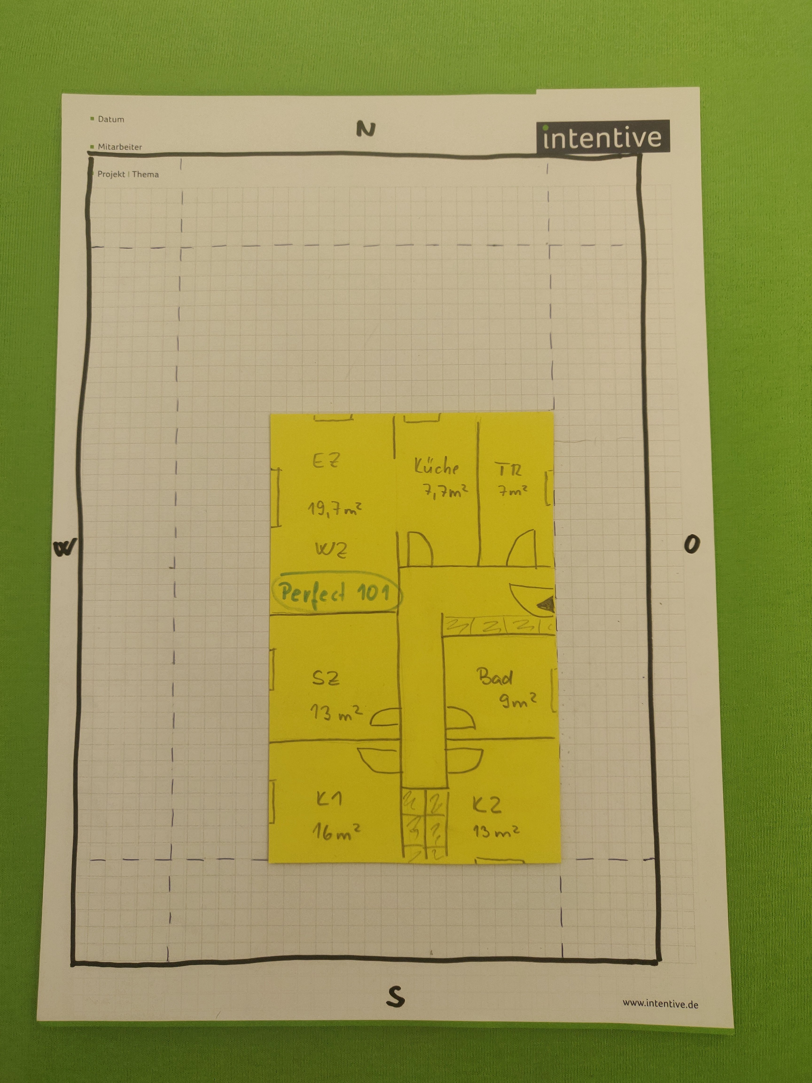

ich bin neu hier und würde mich über eure Meinung freuen.
Seit Wochen beschäftige ich mich mit den Themen: welches Haus, wie platziere ich es am besten, wo kommt Carport usw. Ihr kennt es bestimmt.
Heute kann ich sagen, dass ich ein Entwurf habe, womit ich gut klar komme. Das einzige wo ich immer noch unsicher bin ist die Himmelsrichtung. Habe das Haus in Süden platziert, an der Straße, und habe dadurch Garten im Norden, mit einen schönen Blick in die Felder. Was sagt ihr dazu? Habt ihr etwas ähnliches und vielleicht bereits Erfahrung? Wo würde am besten Carport passen?
Vielen lieben Dank für eure Zeit.... Einen schönen Abend,
R.
Grundriss eines Hauses mit mehreren Räumen, Innenwänden, Türen und Maßangaben (Entwurf).
Skizze eines Grundrisses: orange markierte Räume (Küche, Bad, Wohnzimmer) auf kariertem Papier.

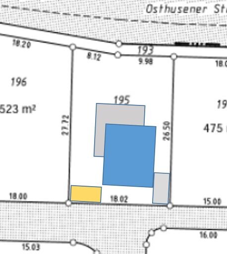

hanghaus2000 16.05.21 17:50
Wie gross soll denn der Carport werden? Wie gross ist das Grundstück? Wo ist ein Originalplan vom Grundstück?
Gibt es Einschraenkungen bezueglich Carport Abstand zur Strasse? Gibt es einen Hang? Grenzbebauung erlaubt?
kbt09 16.05.21 17:59
Wie soll denn im Elternschlafzimmer ein Bett stehen?
Brauny32 16.05.21 17:59
Carport für ein Auto. Grundstück Größe ca. 18x28 m, 483 qm.
Es gibt keine Einschränkungen für den Carport, Grenzbebauung erlaubt. Ein Hang gibt es nicht, ist sehr flaches Grundstück.
Brauny32 16.05.21 18:13
Entschuldige, irgendwie habe ich Probleme mit dem Handy... Hier der Plan, Flur 129, Flurstück 195
Grundriss eines Siedlungsplans mit Parzellen, Größenangaben, Osthusener Straße, Grünstreifen rechts.
Brauny32 16.05.21 18:15
Gute Frage.... So im Detail habe ich noch nicht richtig nachgedacht, mir geht es im ersten Fall um Platzierung des Hauses auf das Grundstück, Vorteile, Nachteile.. Mehr das Äußere, als Innenausbau. Trotzdem danke für die Frage, werde es im Kopf behalten
