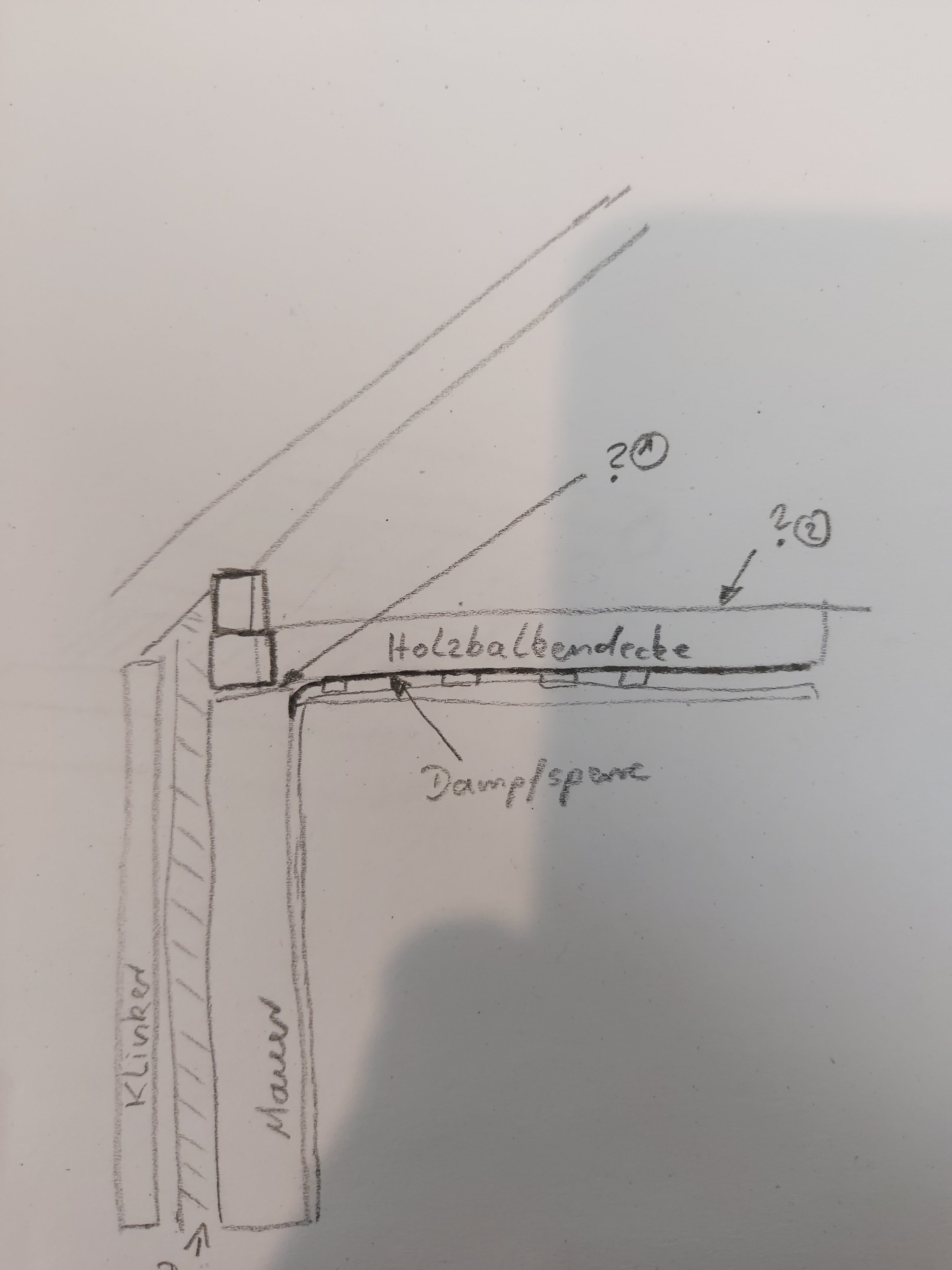

Hallo, wir wollen bei unserem Bungalowhaus den Dachboden ausbauen. Hier brauche ich aber einmal Euren Rat.
Die Holzbalkendecke (240mm) ist bereits mit Steinwolle (220mm) gedämmt.
Unterhalb ist diese mit einer Dampfsperre versehen, damit keine Feuchtigkeit von unten aufsteigen kann, bzw. Luftdicht ist.
Jetzt wollen wir den darüberliegenden Dachboden ausbauen, bei denen ich aber 2 Fragen habe.
1)Bei dem Außenmauerwerk liegt der Holzbalken auf, dieser ist aber nicht Luftdicht. Wie realisiere ich jetzt die Ausführung, da ich von oben nicht mehr herankomme. (siehe Skizze)
Reicht es aus, wenn ich die Sparren der Holzbalkendecke mit den restlichen 20mm dämme und darüber eine Dampfbremse anbringen?
2) Wie gestaltet sich dann der weitere Aufbau:
Holzbalkendecke, Dampfbremse, Osb-platte(habe ich schon), Trockenestrich?
Kommt dann unterhalb der Osb Platte noch ein Dämmstreifen, bzgl. des Trittschalls? Wird dieser Schwimmend verlegt oder verschraubt?
Für Tipps wäre ich dankbar.
Gruss olli
Skizze eines Deckenquerschnitts: Holzbalkendecke mit Dampfsperre über einer Mauerwand.

Also, ich bin kein Experte. Aber eine Dampfbremse sollte m.E. physikalisch gesehen immer die Verbindung zur kältesten Stelle davor schützen, dass hier Kondensat ausfällt. Eine zweite Dampfsperre/-bremse auf dem Boden ist nicht sinnvoll, zumal der ausgebaute Dachboden spätestens dann einen Zugang bekommt, der die Dampfbremse UNTER der Decke ebenfalls ad absurdum führt. Warme Luft nimmt Feuchtigkeit auf - steigt wiederum auf und trifft auf kühle Oberfläche: Insofern gehört die Folie nach den Regeln der physikalischen Eigenschaften von Wärme und Feuchtigkeit unter das Dach (so nicht schon vorhanden). Viel spannender als die Frage des Bodenaufbaus ist somit: Ist das Dach gut vorbereitet für den Ausbau?
dubidodoo
Hallo, danke für die Antwort. Das Dach wird noch gedämmt und dann mit einer Dampfbremse versehen, da weiss ich wie das gemacht wird. Dann ist es aber nicht Luftdicht in dem Bereich, den ich auf der Zeichnung gekennzeichnet habe. Hier habe ich keine Ahnung wie dieser korrekt Bereich bearbeitet werden muss.
