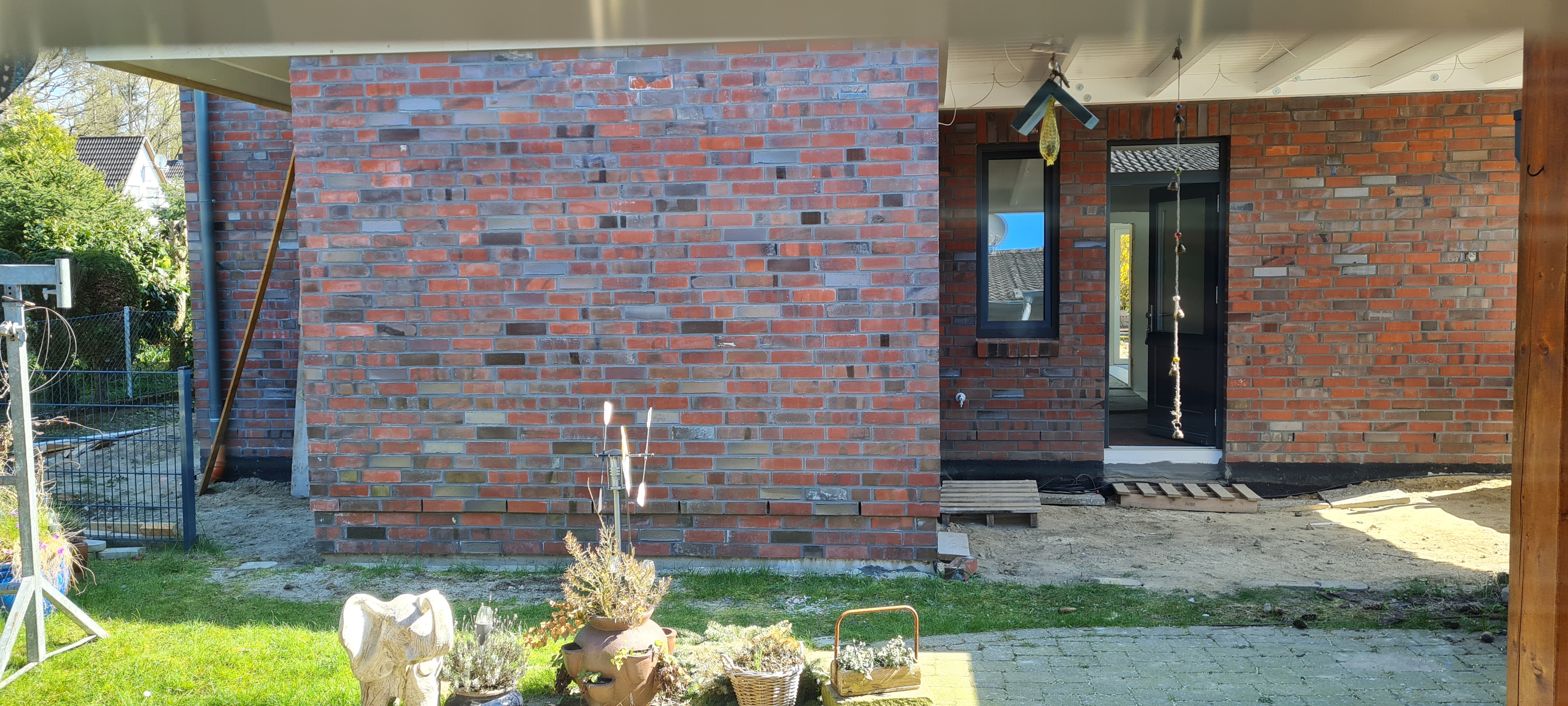

Wir wohnen seit 4 Jahren in einem gemieteten Einfamilienhaus Typ Bungalow.
Im Mietvertrag sind z.B Gartengröße , Terrasse und ein Schuppen für Fahrräder vermerkt.
Ein Zaun umgibt bzw. umgab das Grundstück welches wir gemietet haben, dahinter befindet sich ein ebenso großes Grundstück welches ebenfalls dem Vermieter gehört.
Dieses hat der Vermieter nun verkauft und uns ist hier ein Klotz vor die Nase gebaut worden direkt auf unserer Terrassenseite.
Das Haus hat einen Abstand zu unserer ehemaligen Grenze, ehemalig weil der Zaun wurde schon entfernt von knapp 3 Metern bei einer Haushöhe von knapp 9 Metern.
Mittig wurde zu unserer Terrasse hin wurde eine Art Hauswirtschaftsraum gebaut ca. 3x3 Meter, dieser liegt exakt auf der ehemaligen Grenze und ca 3,50 von unserer
Terrassentür entfernt.
Vor dem Hauswirtschaftsraum ein Carport der mit unserem Schuppen abschließen sollte nun aber sogar darüber ragt.
Resultat, alles zappenduster, kein Licht mehr und wenn wir auf Terrasse gehen gucken wir auf eine einzige Wand.

kiteedge1
so sieht das jetzt aus, links der Rest des Zaunes ist unsere Grundstücksgrenze.
P.S. Bauherr und Vermieter sind beste Freunde
Fotografiert hab ich aus unserer Terrassentür

Ihr seit ein bisschen spät dran oder?
Aber wenn in eurem Mietvertrag eine Gartengröße festgehaltenen würde wieviel ist davon über?
Hat der Eigentümer vielleicht eine Baulast auf sein Grundstück eintragen lassen? So das der neue Eigentümer näher an die Grenze darf?
Vom Foto her würde ich sagen das es ca 6-9 Meter von eurem Gebäude bis zum Nachbar Gebäude sind.
Die Höhe vom Gebäude ist Bebauungsplan vorgeben. Vielleicht einmal beim Bauamt Vorsprechen und nachfragen.

Abstand von unserer Terrassentür bis zur ersten Wand sind 4,20 Meter.
Tja, hilft wahrscheinlich wirklich nur das Bauamt.
An unserer Gartengröße hat sich ja nichts geändert nur das unser Garten jetzt mit einer Hauswand abschließt.
danke schonmal für eure Antworten
nordanney
Wenn das die Grenze zwischen den Grundstücken ist, sieht es doch danach aus, dass 3m Abstand mit dem Gebäude eingehalten wurden. Carport/Schuppen an die Grenze.
Sehe zunächst kein Problem.
Unglückliche Lage Eurer Terrasse. Zaun hinsetzen bzw. blickdichte Hecke und das war es.
