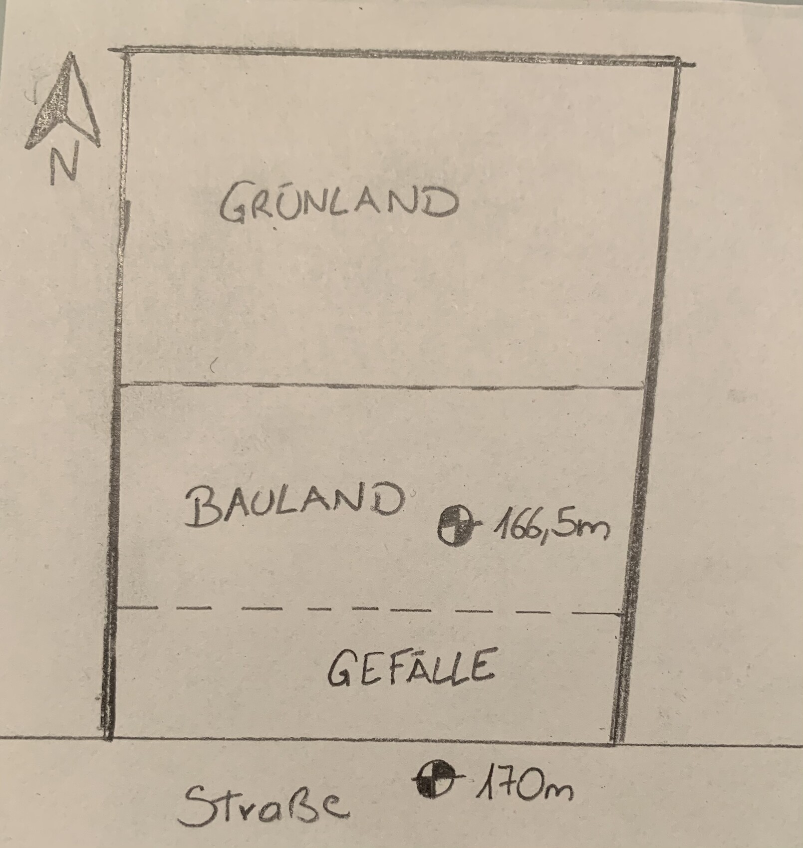

Das Grundstück ist riesig und hat eine Größe von 50 x 75m. Die Straße, mit etwas Verkehr, befindet sich im Süden. Von der Straße weg hat das Grundstück ein Gefälle (auf 15m ca. 3m Gefälle) Richtung Norden, dann wird es wieder gerade. Links und rechts vom Grundstück stehen bereits Häuser. Hinter dem Gründland befinden sich Ackerfelder.
Der derzeitige Plan hat eine Gesamtwohnfläche von ca.170m². Da sich die Straße im Süden befindet, wollen wir im Süden einen kleinen Garten und den größeren Richtung Norden hinaus, da sich da auch das Grünland befindet.

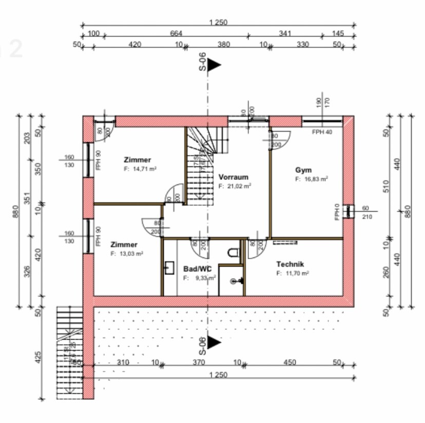

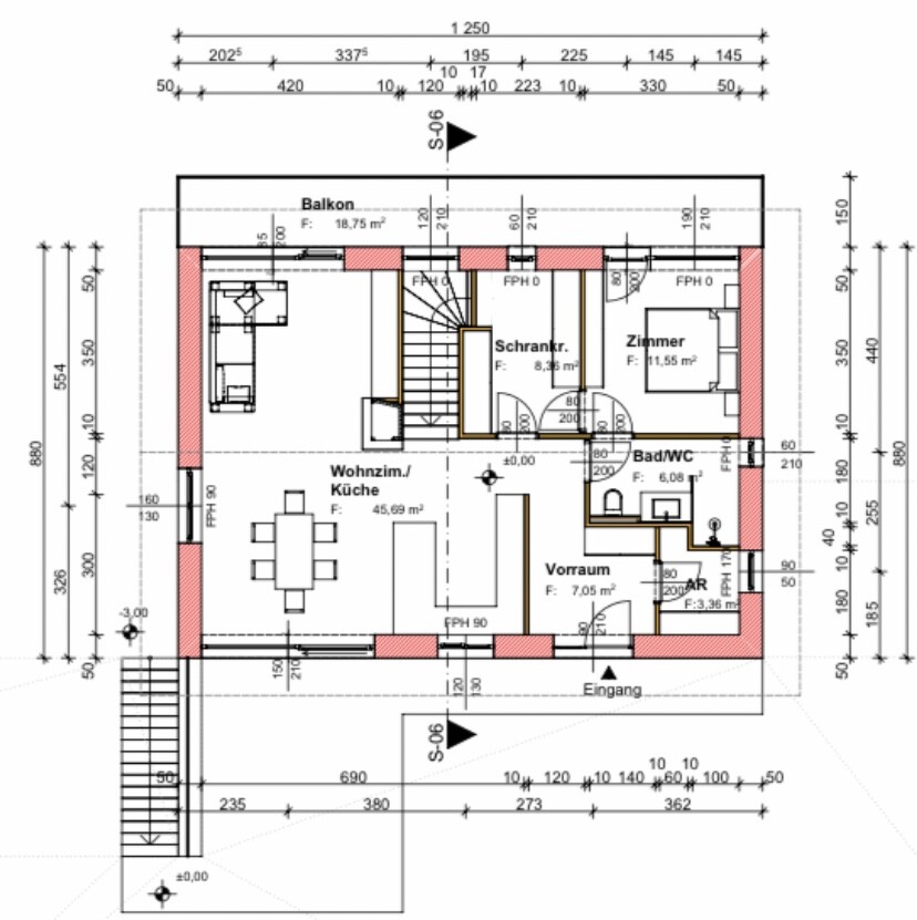

Die Idee bei dem Grundriss war es vom Wohnbereich in beiden Gärnten zu gelangen, damit alles quasi zu einer Einheit wird. Uns war wichtig, dass es einen offenen Wohn-, Essbereich gibt und auf der selben Etage der Elternbereich befindet. Somit haben die Kinder (1-2 geplant) im Untergeschoss ihren eigenen Bereich - am Anfang nicht ideal aber später werden vermutlich alle glücklich darüber sein ;).
Weiters wollten wir unbedingt einen direkten Zugang vom Schlafzimmer ins WC.

Das Bad im Untergeschoss bekommt noch ein "Kellerfenster" und eine Badewanne.
Der Eingang im Grundriss befindet sich im Süden.
Die tragenden Wände im Untergeschoss sind noch nicht eingezeichnet.

Ich würde die Stockwerke tauschen.
Allraum nach unten zum Garten gerade mit Kindern
Schlafen nach oben für die ganze Familie.
Was mir beim jetzigen Grundriss auffällt. Wollt ihr wirklich das Gäste euer privates Bad nutzen?
Schrankraum viel Fläche wenig Stellraum. Würde den Elternteil, egal ob unten oder oben, durch die Ankleide erschließen. Auf der einen Seite geht es ins Schlafzimmer auf der anderen ins Bad.

Zum Thema oben schlafen unten wohnen: das war natürlich auch angedacht, jedoch hätten wir dann überhaupt keine südlichen Fenster und die meisten im Norden... weiters ist bereits links und rechts schon vor Jahren gebaut worden und die haben Keller-EG-OG. Und wenn wir unten wohnen würden, würde das glaube ich sehr erdrückend wirken wenn ich aus dem Fenster schaue und ein 3. Stöckiges Haus sehe
und zum Thema Gäste ins eigene Bad: wir hatten auch angedacht statt dem Abstellraum ein separates Klo zu machen aber das erschien uns auch unnötig, da würden wir lieber unser „Bad en Suite“ dafür „opfern“
Ohne Bilder bin ich unschlüssig, ob Du nun einen Außenbereich mit Baugrundstücken in der Nachbarschaft beschreibst, oder selbst ein Baugrundstück. Der Größe nach sollte Dein Haus jedenfalls mit dem Teil der Länderei bezahlt sein, die Du selber nicht brauchst.
