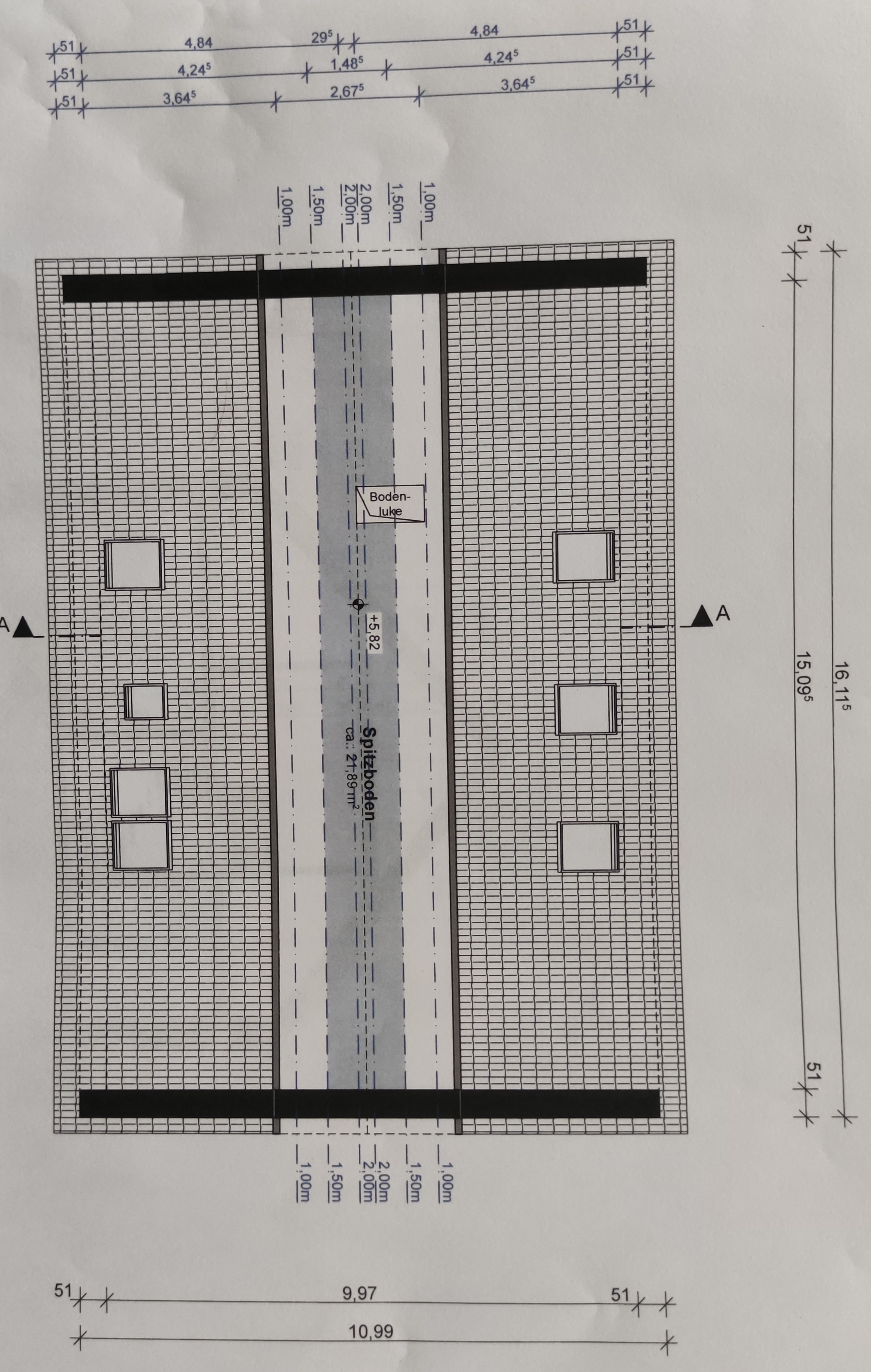

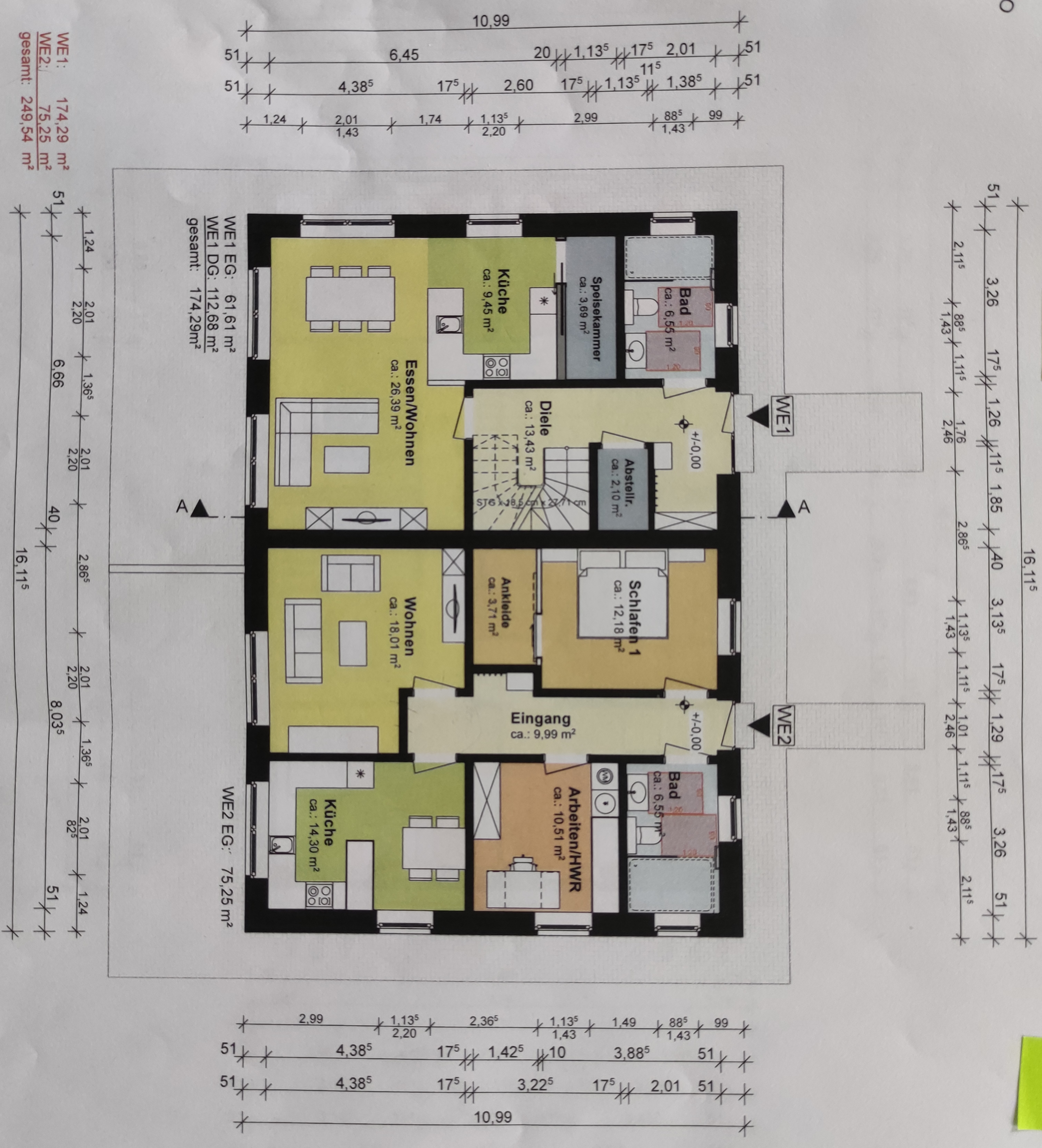

Bei dem angehängten Plan ist aktuell die Idee, die Speisekammer zu entfernen und schlicht der Küche hinzuzufügen, ebenso 1qm vom Bad der Küche zu geben. Dadurch rutscht die Küche etwas weiter nach hinten ragt nicht mehr so in den Wohn/Essbereich hinein (und es kommt dann eine Tür von Diele zur Küche zusätzlich hinzu). Allerdings finden wir dennoch die knapp 62qm unten etwas klein, weshalb wir überlegen zumindest auf 10,99 x 17,11 zu gehen zugunsten unserer WE1. Dass verschärft aber das Problem, dass wir im OG noch größer werden (jetzt schon zu groß denken wir). Daher auch die Überlegung der Dachterrasse.
Was uns gefällt:
Ess/Wohnbereich + Küche in offener L-Form.
Im EG im Bad eine Dusche (Außenbereich: Man kommt oft versaut ins Haus)
Kleiner Abstellraum für Getränkekisten und ähnliches
Extra "Ecke" als Garderobenbereich, wo man direkt dreckige Sachen los wird.
Bewusst zwei separate Eingänge (damit ja eigentlich keine klassische Einliegerwohnung), muss unbedingt so.

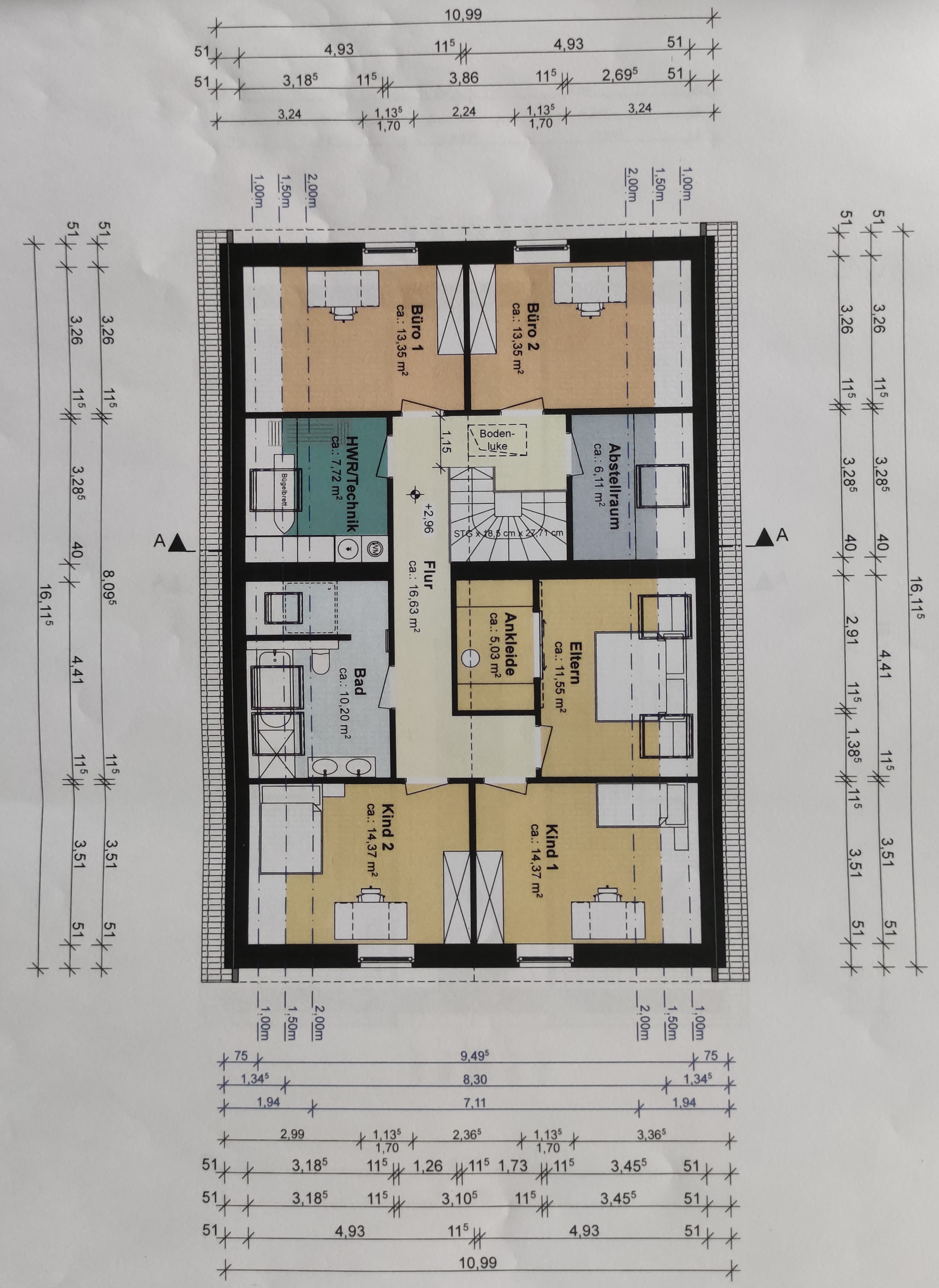

Mit dem OG sind wir noch nicht zufrieden. Hauswirtschaftsraum/Technik muss aber oben sein. Ebenso ein zweiter größerer Abstellraum. Auch ist eine geräumige, begehbare Ankleide Pflicht. Es sollte allerdings 1 Doppelbüro sein, keine zwei Räume. Büro 1/2 könnte dann ein "Hobbyzimmer" werden.

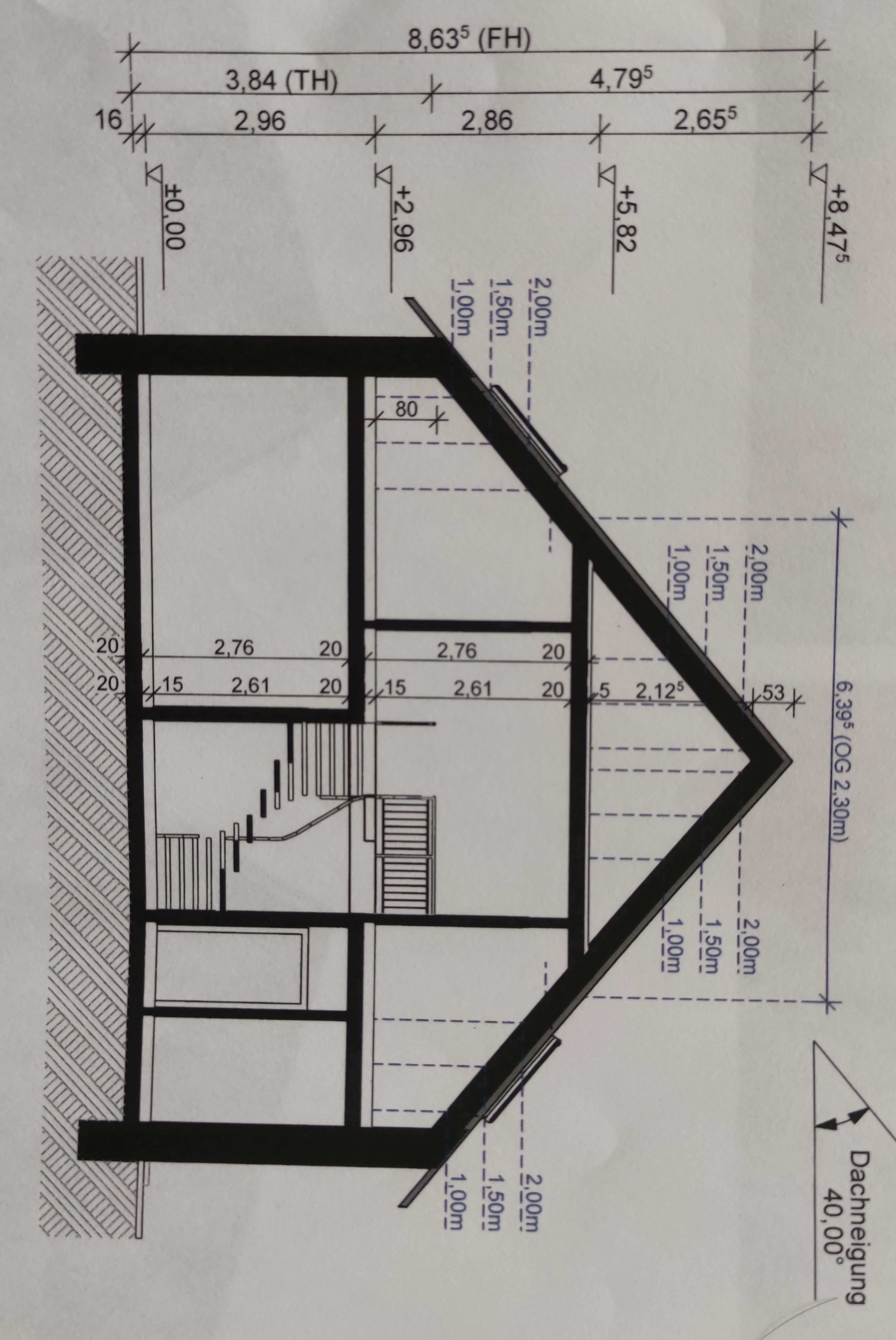

1) Wenn wir im EG größer werden und dafür im OG einen Teil als (einfache) Dachterrasse planen, ist das erstmal rein ökonomisch sinnvoll? Oder ist es günstiger, einfach auszubauen? Also: Die Einsparung im OG durch Dachterrasse kompensiert die zusätzlichen qm im EG?
2) Wie würdet ihr das Problem lösen, dass unten in der WE1 eher zu wenig Platz ist und oben eher zu viel? Die WE2 muss zwingend ebenerdig sein auf etwa 75qm und Keller kommt nicht in Frage. Auch sollte der Grundriss möglichst rechteckig bleiben aus ökonomischen Gründen
3) Denkbar wäre ja auch ein Glasanbau um im EG Platz zu schaffen. Aber den Grundriss zu vergrößern ist denke ich ökonomischer als 15qm durch einen Glasanbau zu schaffen bspw. im Essbereich oder? Der Glasanbau sollte nämlich wenn schon dann voll isoliert sein, das wird richtig kosten.

- Bäder EG ... warum Fenster in den Duschen?
- Bad OG - Dusche ist zur Hälfte im Deckenbereich 150 bis 200 cm ==> ungeeignet
Du schreibst immer dies und das auch Kostengründen ... wo liegt denn das Budget? Evtl. kann man sich Worte zu Dachterrasse etc. sparen ;).

Auf den ersten Blick wirken die Räume sehr lieblos aneinandergesetzt.
In der Einliegerwohnung:
Wäre mir das Wohnzimmer zu klein. Offene Wohn-Küche keine Option?
Muss es unbedingt so eine kleine Ankleide sein? Wo ist der Vorteil zur oldschool-Variante schrank ins Schlafzimmer?
Ist es gewünscht, dass die beiden Terrassen direkt nebeneinander liegen?
Ggfs. in Einliegerwohnung nach Osten?
OG:
auch hier wäre mir Ankleide zu klein.
Wenn ihr nur 1 Büro + 2 Kinderzimmer braucht, dann würde ich auch so planen und dafür die Räume alle etwas größer.
