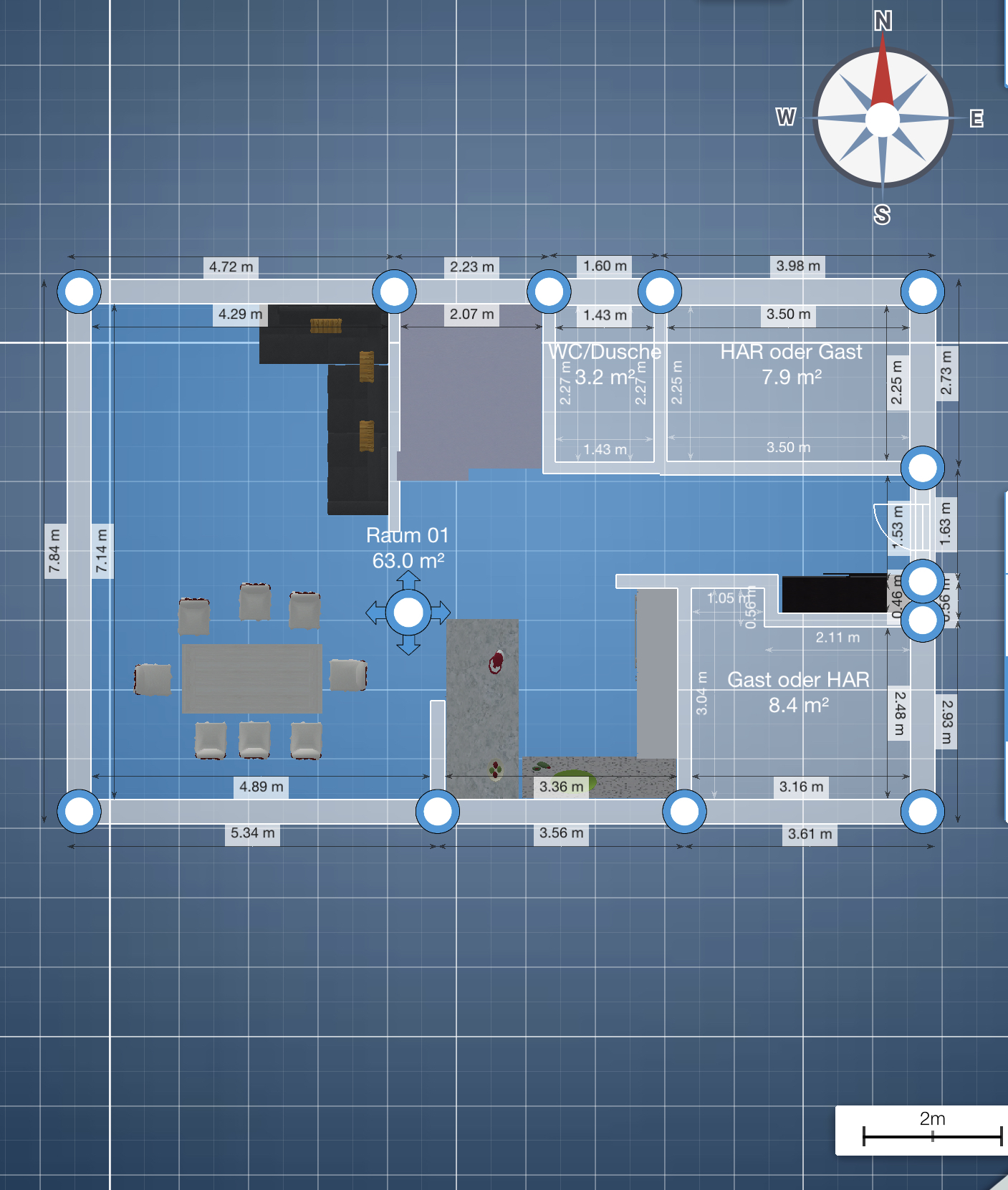

Ein HTR mit 1,5m Breite ist viel zu schmal und insgesamt zu klein. Die Gerätschaften wirst du evtl. schon irgendwie rein bringen, aber man braucht auch Platz um alle montieren und irgendwann auch mal reparieren kann. Was ist genau mit der Abkürzung HA im HTR gemeint?
Das hatte ich schon befürchtet. Was meinst du was das Minimum an Breite ist? 2m? 3m? Wir können die Wand noch einrücken und den Platz vom Allraum weg nehmen.
HA steht für Hausanschluss
Eigentlich funktioniert in der Idee kaum etwas: der Hauswirtschaftsraum ist zu schmal, das WC ist ein Rest und bekommt, weil es nicht passt, ne schräge Tür, das Gästezimmer ist größer als die Küche. Wohnbereich, der eigentlich als Rückzug dienen sollte, ist hier Durchgangsraum und sitzt sogar noch vor der Treppe, wo Halligalli aller Familienmitglieder angesagt ist. Ruhe oder Privatsphäre ist hier schwer zu finden.
Zwar plant Ihr oben den Hauswirtschaftsraum, das entspannt natürlich unten den TK-Raum, aber etwas Platz für Werkzeug und Wischlappen und Müll- wie Getränkegeschichten solltet ihr einplanen.
Warum steht im Gäste-Bad etwas von Doppel...?

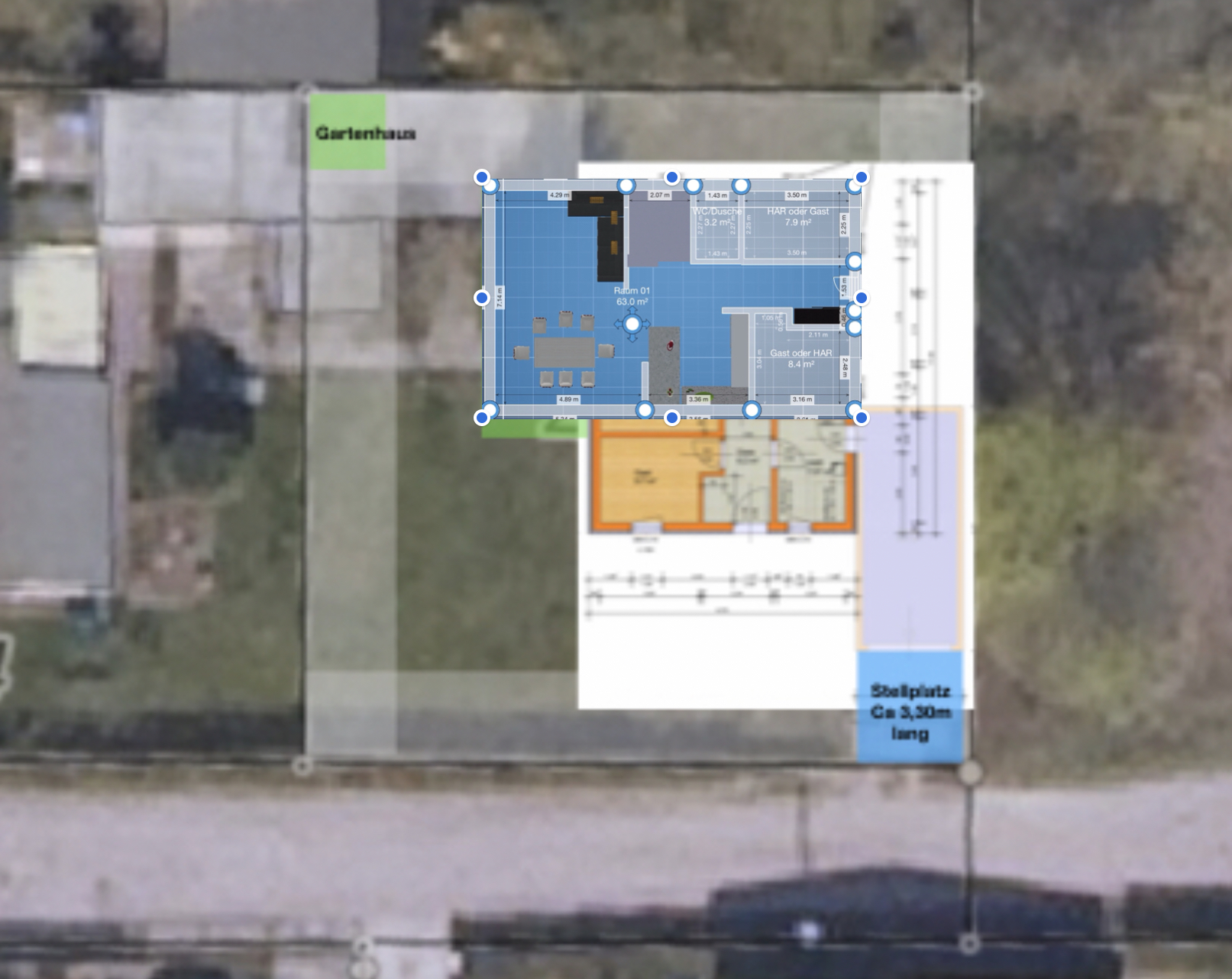

Am besten, Ihr nennt dem Planer des GUs Eure Bedürfnisse (Ausrichtung nach Süden, zus. Hauswirtschaftsraum oben, 2 Kinderzimmer) und dann wird er Euch schon was schönes zeichnen. Dann kannst Du ihn hier zum Bewerten posten.
Warum musste jetzt der Eingang auch nach vorn?

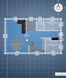

Ich habe einmal die Idee von @Würfel* , Küche und WZ zu tauschen, aufgegriffen, weil ich den bisherigen Allraum mit WZ vor der Treppe doch sehr ungemütlich fand...und gleichzeitig das Haus noch etwas gestreckt, auf 12,6x7,84m, also gleiche Grundfläche wie du hattest (14cm mehr Breite wären noch drin;))....
Eingang rechts, Gast und HAR tauschbar, Terrasse im Westen und Süden.
Vielleicht gefällts?
Farbig markierter 2D-Grundrissplan eines Hauses auf einem Grundstück.
2D-Grundriss eines Hauses mit Wohnzimmer, Essbereich und Küche in Blau
Würfel*
viel besser! Ich würde noch WC und Gast/Hauswirtschaftsraum tauschen, damit man da etwas mehr Privatsphäre hat und nicht direkt neben der Küche auf dem Klo hockt ;)
