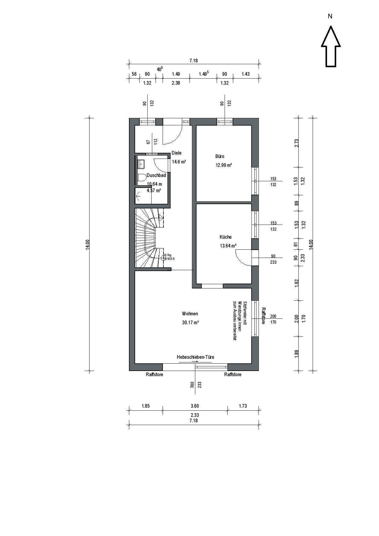

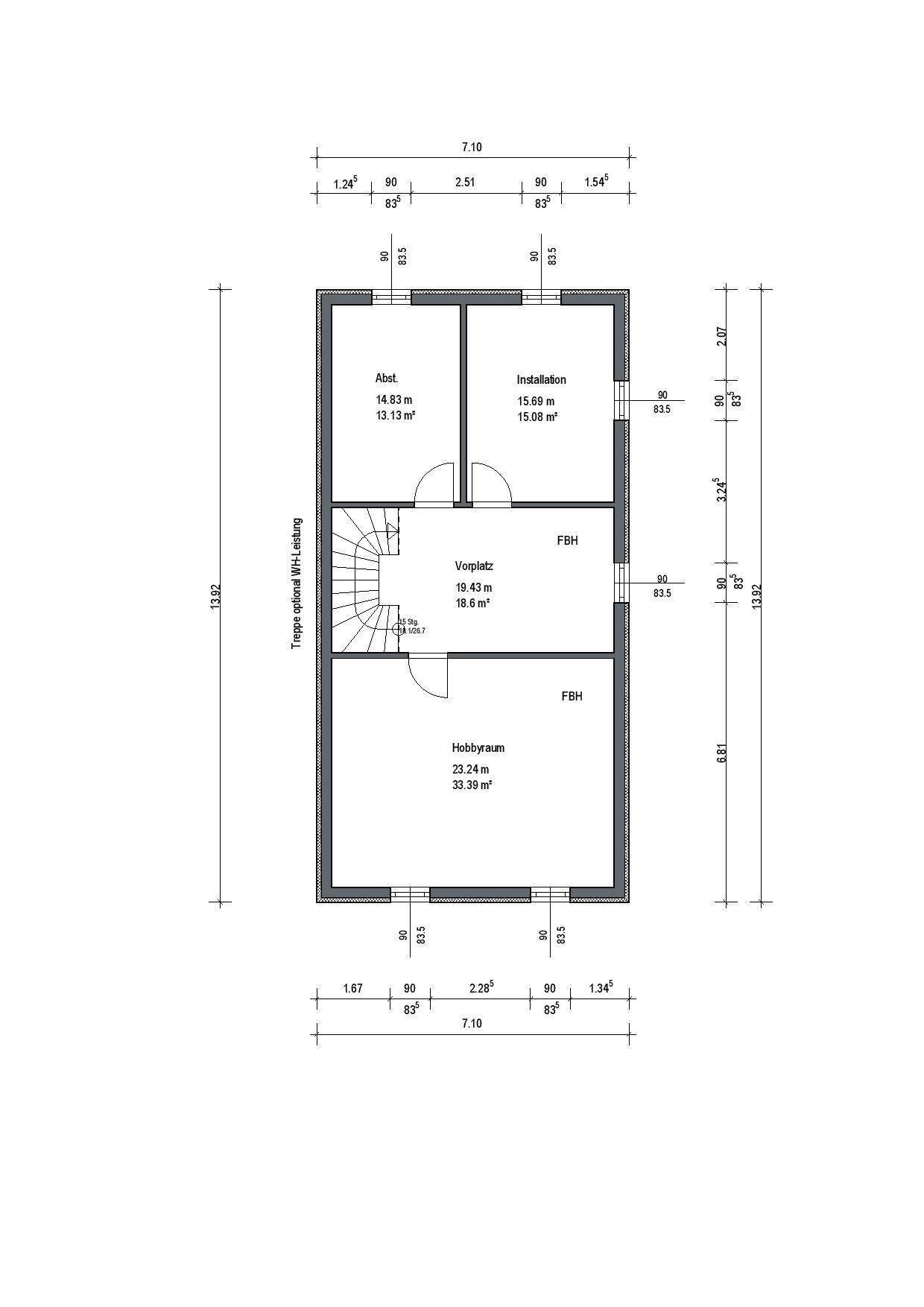

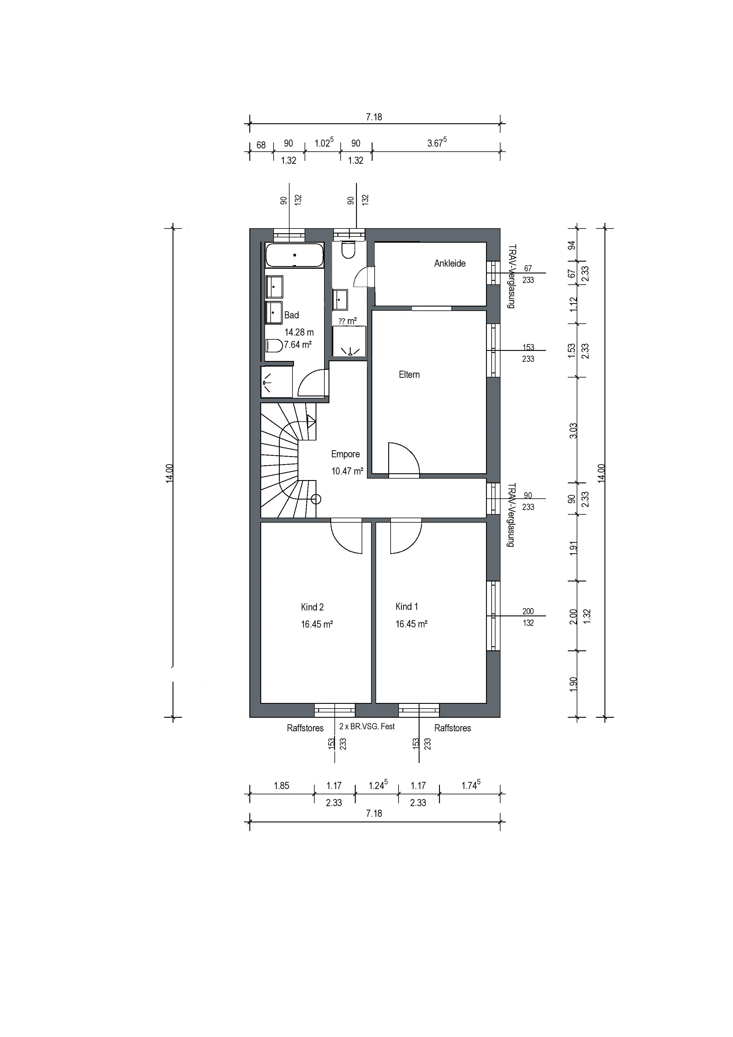

wir (ich und meine Frau) haben versucht, einen gewünschten Grundriss gemäß unserer Anforderung zu erstellen.
Wir stellen jedoch fest, dass Flur im OG wirklich groß ist (daher verschwendeter Platz). Wir möchten Ihre Verbesserungsvorschläge einholen.
Vielen Dank vorab schon einmal für eure ideen !

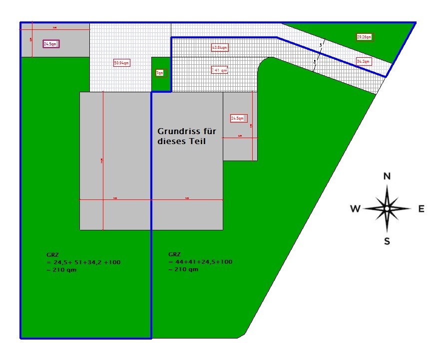

Größe des Grundstücks - 500qm
Hang - nein
Grundflächenzahl - 0,3
Geschossflächenzahl - 0,4
Baufenster, Baulinie und -grenze - Baufenster 7,10x14m
Anzahl Stellplatz - 2 (nur Carport)

Von wem stammt die Planung: Selber
Was gefällt besonders? Warum?
EG: Eingangsbereich/Gastzimmer

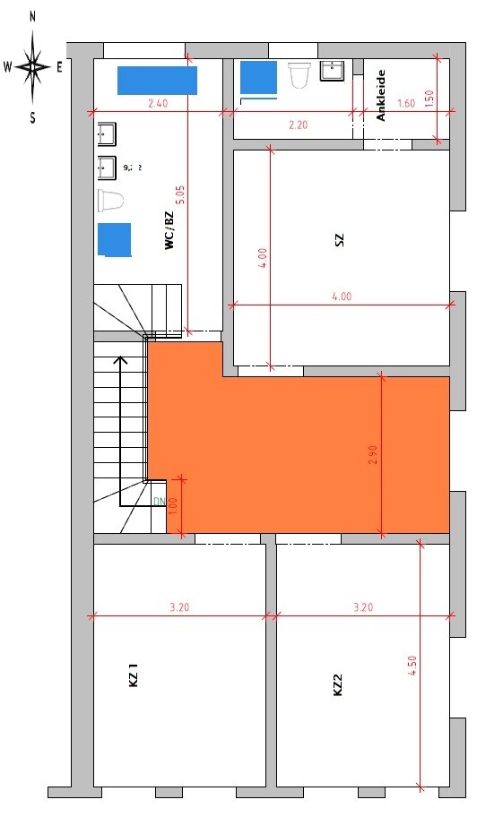

OG: Elternzimmer mit eigene WC/Bad, breit Diele
Was gefällt nicht? Warum?
Grundsätzlich: risisg groß Diele im OG

Sollten wir das Design der Treppe und des OG völlig anders überdenken?

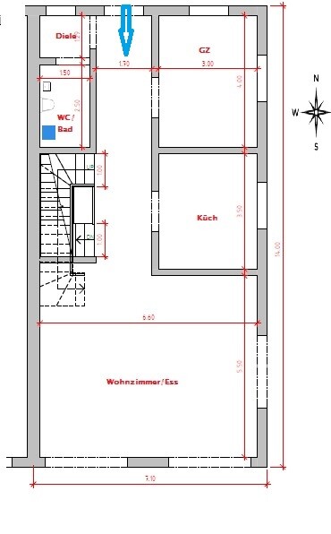

Herzlichen Glückwunsch zum Grundstück!
probiere es mal mit einem Seiteneingang, dann bekommst Du einen griffigeren Flur im EG. Treppe 2-fach gewendelt, aber standardisierte Form.
Dein Bad über der Treppe funktioniert so eh nicht.

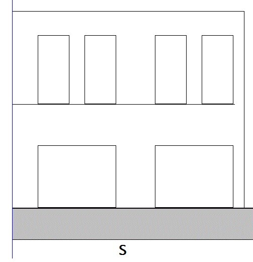

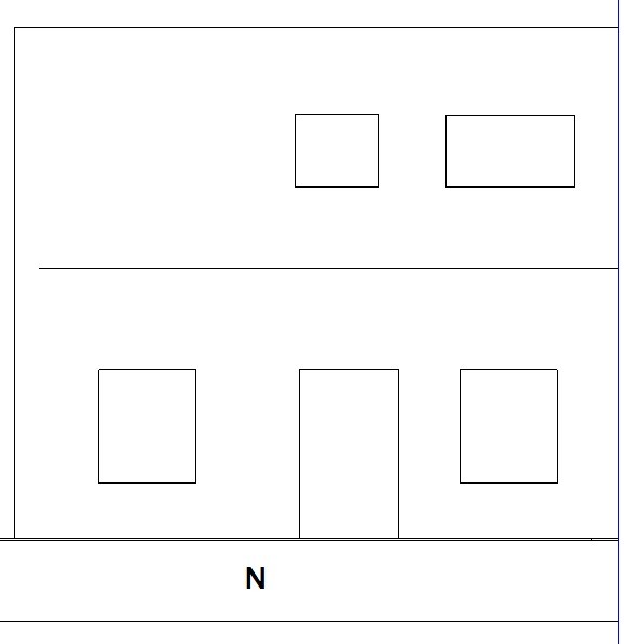

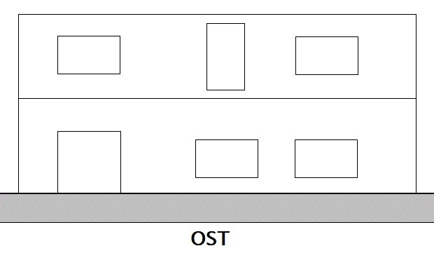

vielen Dank !
Ich bin mir nicht sicher, ob ein Zugang von einer anderen Seite als Nord möglich ist, da laut Bebauungsplan Zwillingshäuser gebaut werden müssen
Das gilt auf jeden Fall für die Hausform, Kubatur und Stil ich bin mir sicher, nicht für Türen und Fensterpositionen, zumindest nicht das unauffällige.
musik_de
nach der Vertragsunterzeichnung bin ich bereit, nächste Woche. das erste Gespräch mit dem Architekten zu führen.
Ihr Feedback zum beigefügten Plan wird sehr geschätzt.
