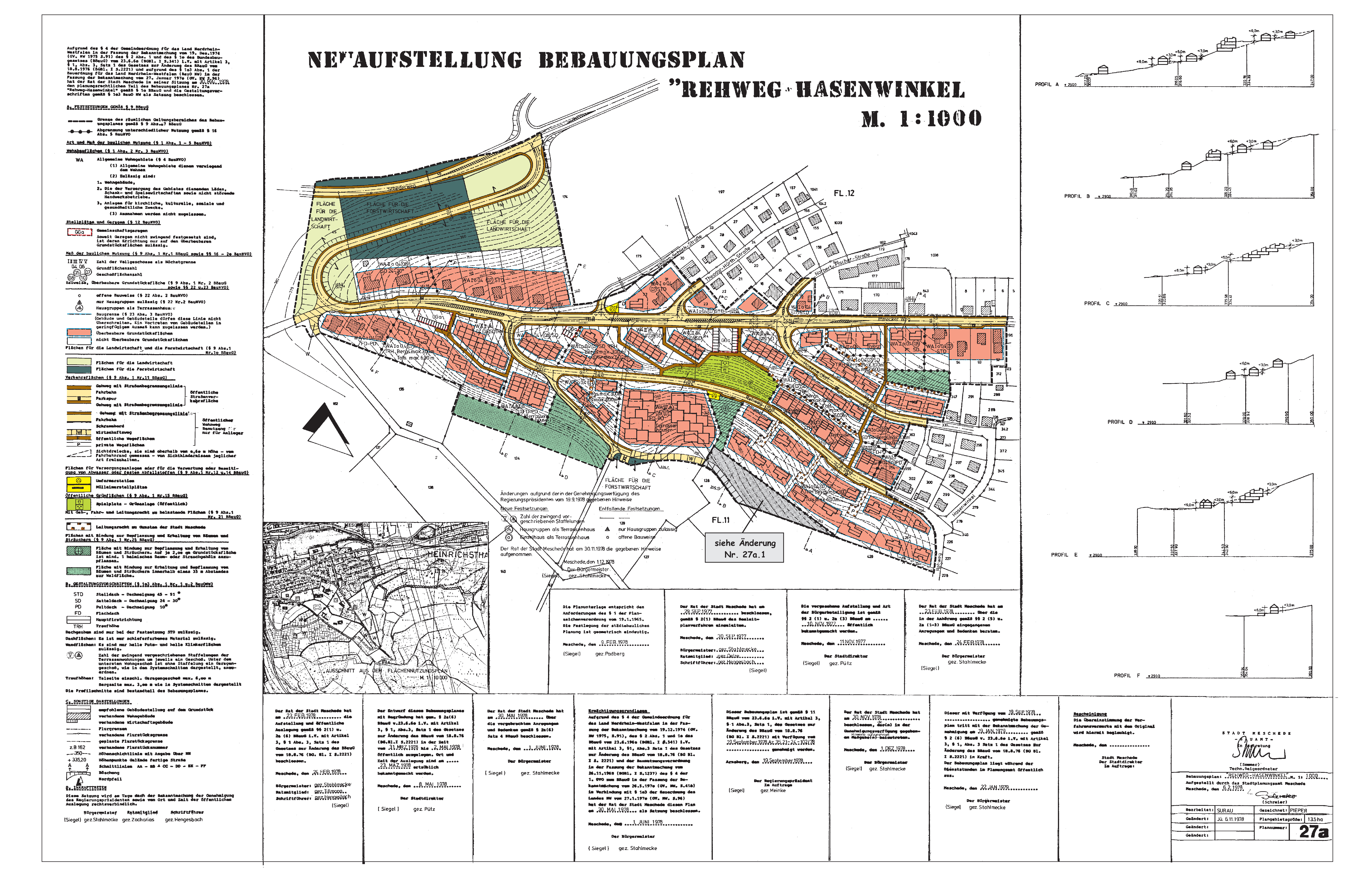

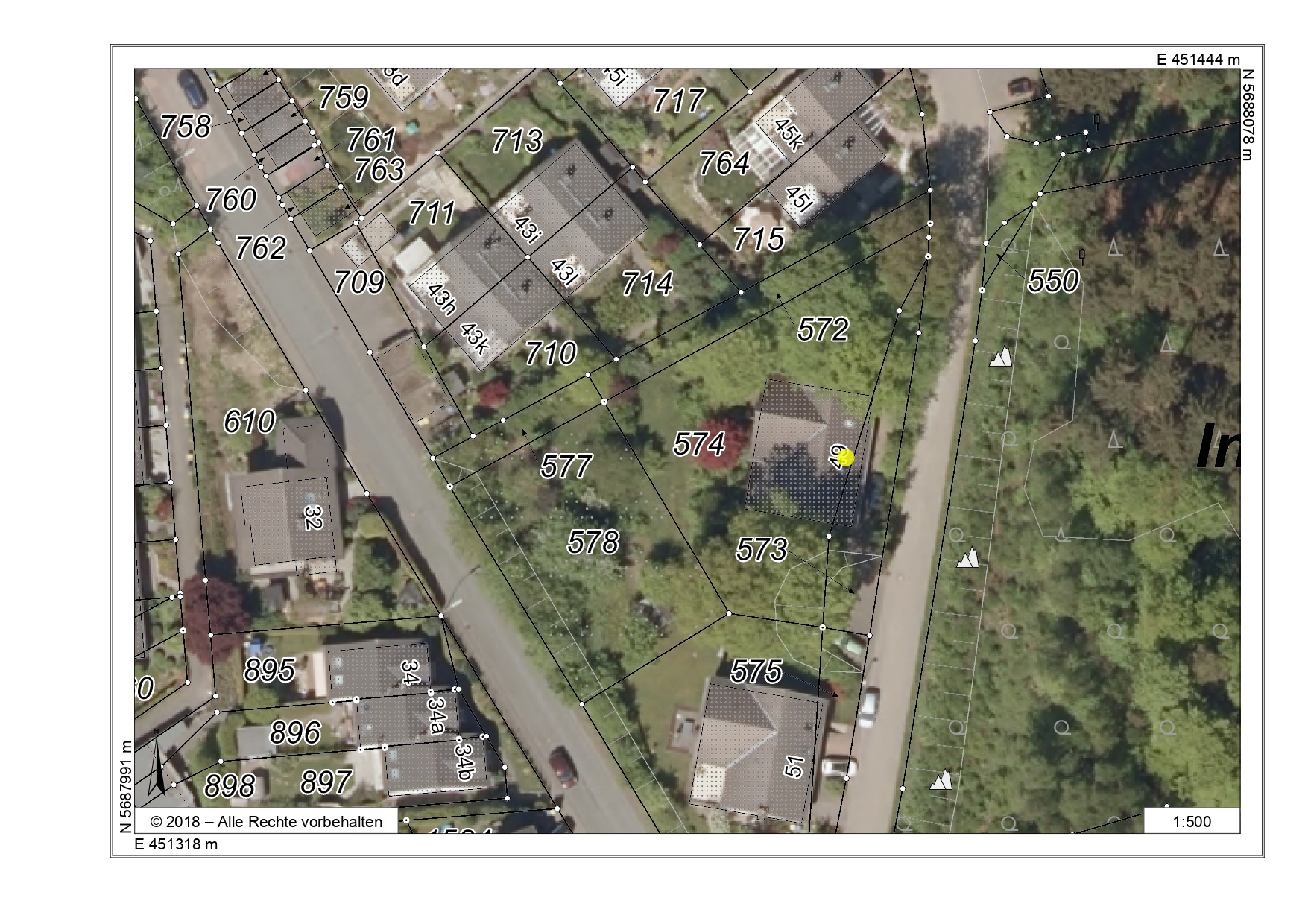

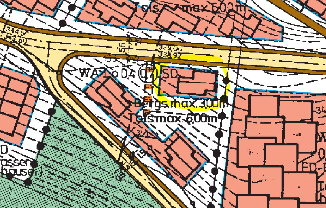

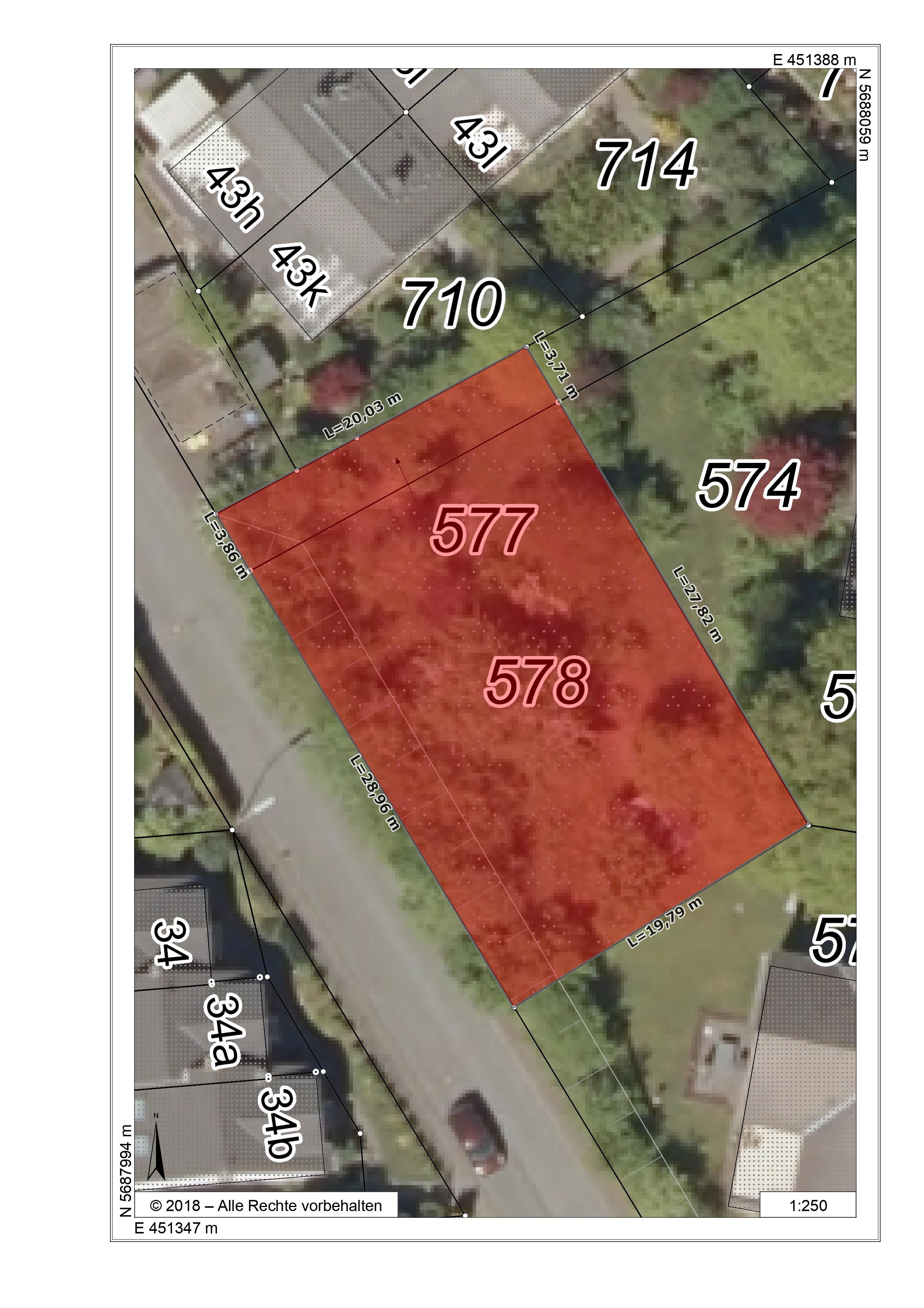

Ich häng euch später den Bebauungsplan inklusive Ausschnitt, um das Grundstück auch zu finden, und Luftbilder an.

Kennt ihr Grundrissplanungen mit ähnlichen Einschränkungen (Hanglage, Geschossflächenzahl 0,7, Traufhöhe 3 bzw. 6m ? Oder habt andere nützliche Hinweise für uns? Der Bebauungsplan ist von 1978 - kann man da mit der Stadt über die Vorgaben reden?
Anhang anzeigen detaillierter-grundstuck-plan-bebauungsplan-landschaftsplanung-strassenverlauf.jpg
