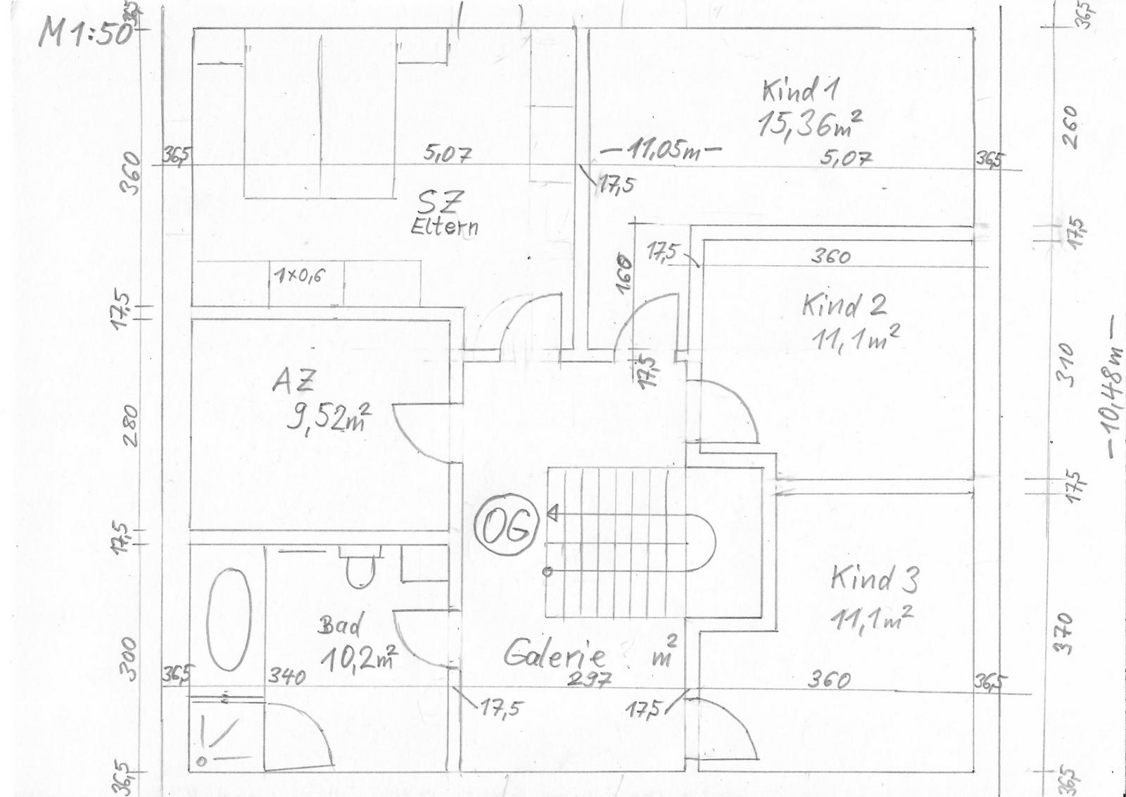

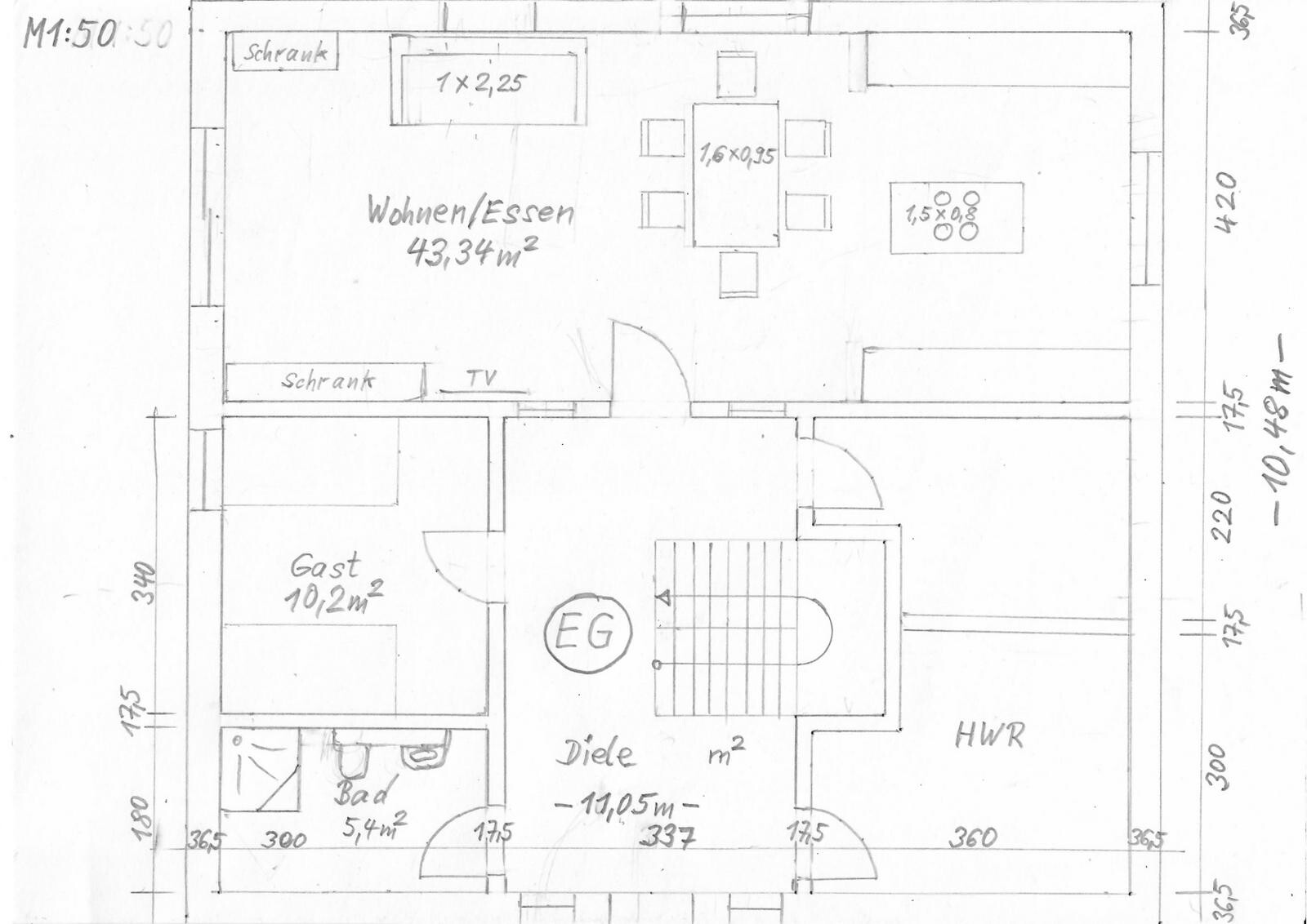

ich hätte gerne Feedback zu folgendem Grundriss. Ich bin komplett neu im Forum, habe aber Feedback zu diversen anderen Entwürfen hier gelesen.
Bevor "komplett neuplanen" als Feedback kommt, stelle ich lieber einen noch nicht ganz fertigen Entwurf zur Diskussion.
Noch nicht fertig sind: Fenster (Position, Größe, ...), Möbelanordnung im Wohnzimmer, Abgrenzung Hauswirtschaftsraum und daneben Vorratskammer, Akustikoptimierung Arbeitszimmer

Von wem stammt die Planung: basiert auf einem Standard-Entwurf mit vielen DIY-Modifikationen
Was gefällt besonders: Er scheint schon effizient zu sein.
Was gefällt nicht: Eventuell ist zu wenig Stauraum (kein Keller, dafür muss wohl ein Schuppen irgendwo hin)
Preisschätzung lt Architekt/Planer: noch nicht bekannt
Persönliches Preislimit fürs Haus, inkl Ausstattung: ca. 450.000,-
favorisierte Heiztechnik: Fernwärme, da sie dort Standard ist
-könnt Ihr verzichten:
- Kochinsel
- Küche muss nicht offen sein
- Wenn es wirklich sein muss auf eines der Kinderzimmer, dafür müsste ein anderes größer sein
-könnt Ihr nicht verzichten:
- Trennung von Gäste- und Arbeitszimmer, es müssen wirklich 2 Zimmer sein
Wir haben viele Standardentwürfe angesehen und dann einen als Basis genommen für diverse Modifikationen in vielen Iterationen.
Was macht ihn in Euren Augen besonders gut oder schlecht? /
Was kann man noch besser gestalten und warum? Ungefiltertes Feedback ist gerne gesehen.
Dankeschön
Grundriss Erdgeschoss: Wohn-/Essraum, Küche, Gastzimmer, Bad, Diele, HWR.
Grundriss eines Wohnhauses: Elternschlafzimmer, Bad, Galerie, Kind 1–3, Treppenhaus

Was mir spontan aufgefallen ist:
Die Küchenplanung finde ich merkwürdig. Sollen das zwei Zeilen sein und eine kleine Kochinsel in der Mitte? Bei 80cm Tiefe spritzt du dir da eher rundherum den Boden voll beim Braten.
Ich würde Sofa/TV mit den Möbeln planlinks davon tauschen. So hat man mehr Abstand zum Esstisch und vermeidet diesen komischen leeren Raum an der Wand.
Ich glaube, es gibt nicht genug Garderobenplatz für 5 Personen plus Gäste.
Ansonsten ist es schwer einzuschätzen, ob die Möbel und Treppe realistisch eingezeichnet sind, weil keine Maße dran stehen. Hast du eure aktuellen Möbel eingezeichnet?
O
Osnabruecker
Für einen Erstentwurf finde ich es sehr gelungen.
Gibt es Gründe, für das deutlich größere Kind1?
Ihr habt anscheindend die Wände vom EG ins OG übertragen. An sich gute Idee, aber ich würde die paar Bewehrungseisen gerne bezahlen wenn dafür Kind 3 größer wird, Kind 2 eine Ecke weniger im Raum hat (auch Ecken kosten Geld) und Kind 2 dann zu Lasten von Kind 1 vergrößern...
hausvoraus
Kochinsel in der Mitte, Rest drumherum (ist noch nicht detaillierter).
Du meinst für eine Kochinsel sind 80 cm zu wenig?
OK, evtl. kommt doch eine Eckcouch hin.
OK, muss ich prüfen.
Die Treppenmaße habe ich noch nicht im Detail.
Esstisch + Stühle (die sollen am liebsten behalten werden) + Couch + 2 Schränke (können ersetzt werden) sind die aktuellen Möbel.
Nein, hatte sich ergeben. So ein "Schlaucheingang" trägt ja nur auf dem Papier zu einem größeren Zimmer bei, in der Praxis kann man dort kaum etwas hinstellen.
Alle 3 Zimmer gleichartig hätten wir am liebsten gehabt.
Ganz genau.
Du meinst die auf dem Bild oberen Wände bei Kind 3 und 2 etwas nach oben schieben?
Diele von 11,? Qm mit knapp 4 Metern in der Breite?
Der Raum hat ungefähr 4 x 5,5 + 2 Meter Podest.
Das sind dann 24 qm... vielleicht doch etwas zu viel Fläche, die man durch die mittige Treppenlage noch nicht mal ordentlich möblieren kann.
Essbereich wirkt etwas zwischengeschoben.
Und die Kinderzimmer: nicht gerade dolle dank Mist Treppenlage
