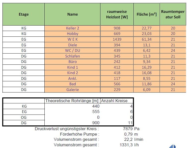

So, da bei uns nun ein Fenster entfallen ist, brauchen wir im Wohn-Esszimmer 45 Watt weniger Heizlast. Daher habe ich die Auslegung nochmal aktualisieren lassen und auch an der großen Überdeckung gearbeitet. So sieht es jetzt aus.
Ich sehe das nun als Zugeständnis an den Heizungsbauer, dass er deutlich entspannter im EG verlegen kann. Weniger Heizkreise und deutlich größerer Verlegeabstand.
Eindrücklicher Hinweis seitens Ingenieurbüro war noch, dass ich auf jeden Fall auf die Einhaltung der Flächen/Verlegeabstände im OG achten soll. Besonders die Wandheizung im OG-Bad.
@Daniel-Sp du kennst dich doch echt gut aus und bist gerade in der Mannbetreuung bei @Alessandro . Ihr diskutiert ja auch gerade da die Druckverluste und den Volumenstrom der Pumpe. Sieht das hier ungewöhnlich aus?
Ich hoffe, wenn es dann bald losgeht, und ich mich an den thermischen Ableich machen kann, bin ich auch so ein Profi wie ihr. Ich sehe mich schon Wochenlang im Winter die Heizkurve und Volumenströme optimieren.
