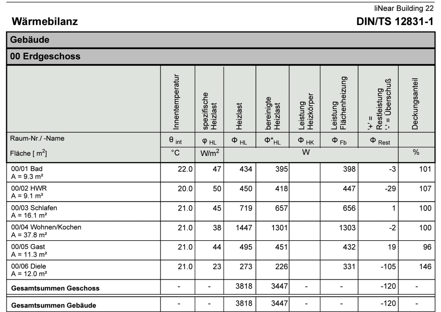

Stimmt, also sollte ich in der Heizlastberechnung das schwächste Glied, sprich Raum finden? Wie finde ich diesen?
RotorMotor
Was für eine Berechnung hast du denn bekommen?
Sind dort unter- oder überdeckungen angegeben?
Bis wir uns für eine Wandheizung entschieden haben stand zum Beispiel im Badezimmer Fehlleistung [W]: 353
In der viel genutzen Excel Variante steht dann: Überdeckung [W]: -353
RotorMotor
So sieht es bei uns aus. Welche Raum wäre problematisch?
Sieht insgesamt recht ausgeglichen aus.
Diele ist halt deutlich überdeckt, kann man aber durch drosseln rausregeln.
Unterdeckt ist ja eigenltlich nur Gast, da kann man also über den Bodenbelag was für den Vorlauf rausholen. ;)
Danach dann schlafen, wobei mich dort ein Grad weniger auch nicht stören würde.
Und danach dann Wohnen/Kochen und dann sind wir schon beim Bad, was hier wohl schon etwas "entschärft" wurde, weil 22 Grad statt der sonst üblichen 24 gewählt wurden.
