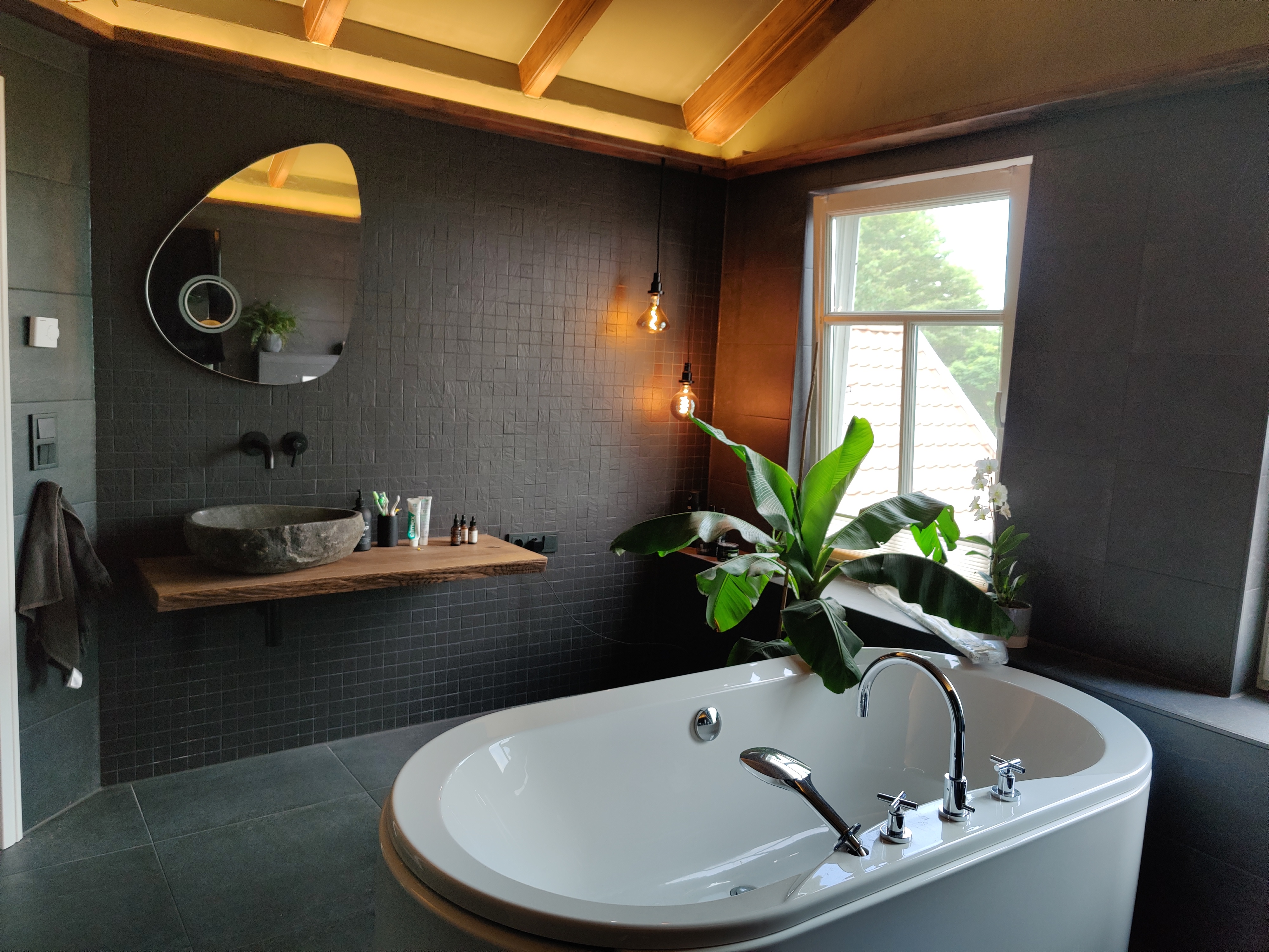

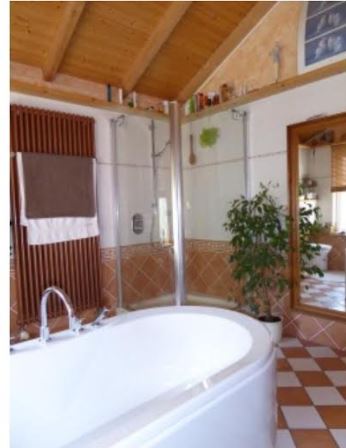

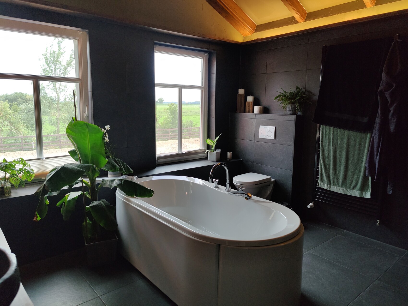

Damit es nicht nur langweiligen Text gibt, unterbreche ich meinen Monolog und poste ein paar Bilder zum aktuellen Status. Das kleine Bild ist aus dem Exposé und zeigt unser Badezimmer vor der Sanierung. Die anderen Bilder das Bad nach der Sanierung. Es fehlt noch ein weißer Unterschrank rechts neben dem Waschtisch, eine große Lampe, es müssen noch kleinere Macken hier und da ausgebessert werden und unserer Pflanzenwand fehlt noch etwas grün. Im Kontext zum Grundriss ist das Badezimmer en suite, direkt neben dem Badezimmereingang befindet sich ein winzig kleiner Abstellraum für Putzsachen, Handtücher etc.
Btw. die Decke sieht auf den Bildern sehr komisch aus. Es ist eigentlich ein Grün mit grauem Einschlag, ohne Gelbstich.
und ja, wir wohnen bereits drin und ich habe vor den Aufnahmen weder die Muße fürs putzen, noch fürs aufräumen gehabt
Kostenpunkt: rund 20 TEUR (definitiv NOT on a budget...)
Erhalten:
freistehende Badewanne
Toilette (neue WC Brille/Deckel)
Geändert:
Durchbruch in den begehbaren kleiderschrank, der mit 1,40 m nur schlecht begehbar war und ohne Tageslicht
Absatz vor den Fenstern erweitert, hier kann man sich nun hinsetzen (wenn ich die Pflanzen mal endlich wegräume...)
Neue Fliesen
Neue Dusche
Neuer Waschtisch, Spiegel
Neuer Estrich
Decke erneuert (Balken gestrichen, Gipskarton ausgekleidet)
Durch Unternehmen machen machen lassen:
Fliesen und Estrich
Verlegung Aquapaneelplatten, doppelt, im Duschbereich (beides für die Gewährleistung im Schadensfall, insbs. da Trockenbau)
Neuer Abfluss und neue Zuleitung im Bereich der Dusche, die waren trotz BJ 2002 nicht mehr ausreichend dimensioniert für unseren neuen Duschkopf
Selbst Erledigt:
Abbrucharbeiten
Abbau Sanitärobjekte
Durchbruch in den Kleiderschrank
Sitzbank vor dem Fenster
Wiederaufbau Trockenbau (neu OSB, Gipskartonplatten, Verstärkung Holzständerkonstruktion)
Elektroarbeiten
Verkleidung Decke mit Gipskarton, Balken schleifen und streichen
Sanitärobjekte im Internet bestellt
Hätten wir nicht so viel selber gemacht, wäre das Badezimmer in seiner aktuellen Größe und Ausstattung nicht finanzierbar gewesen. Auch jetzt schmerzt uns der Betrag ordentlich und ist immerhin 5 TEUR über dem angedachten Budget gewesen. Am teuersten war der Fliesenleger mit 13k, auf die m² betrachtet aber ein von uns für gut befundener Preis. Genaue Details zum Ausbau werde ich ggf. nachliefern wenn ich dazu Zeit finde.
Funfact: In der Dusche hat die OSB Platte, hinter Fliese und Gipskarton versteckt, fröhlich vor sich hingegammelt. Schlecht versiegelt, nicht die wasserabweisenden Rigipsplatten benutzt (sowieso keine Aquap. platten) und dann auch noch OSB dahinter..na ja..

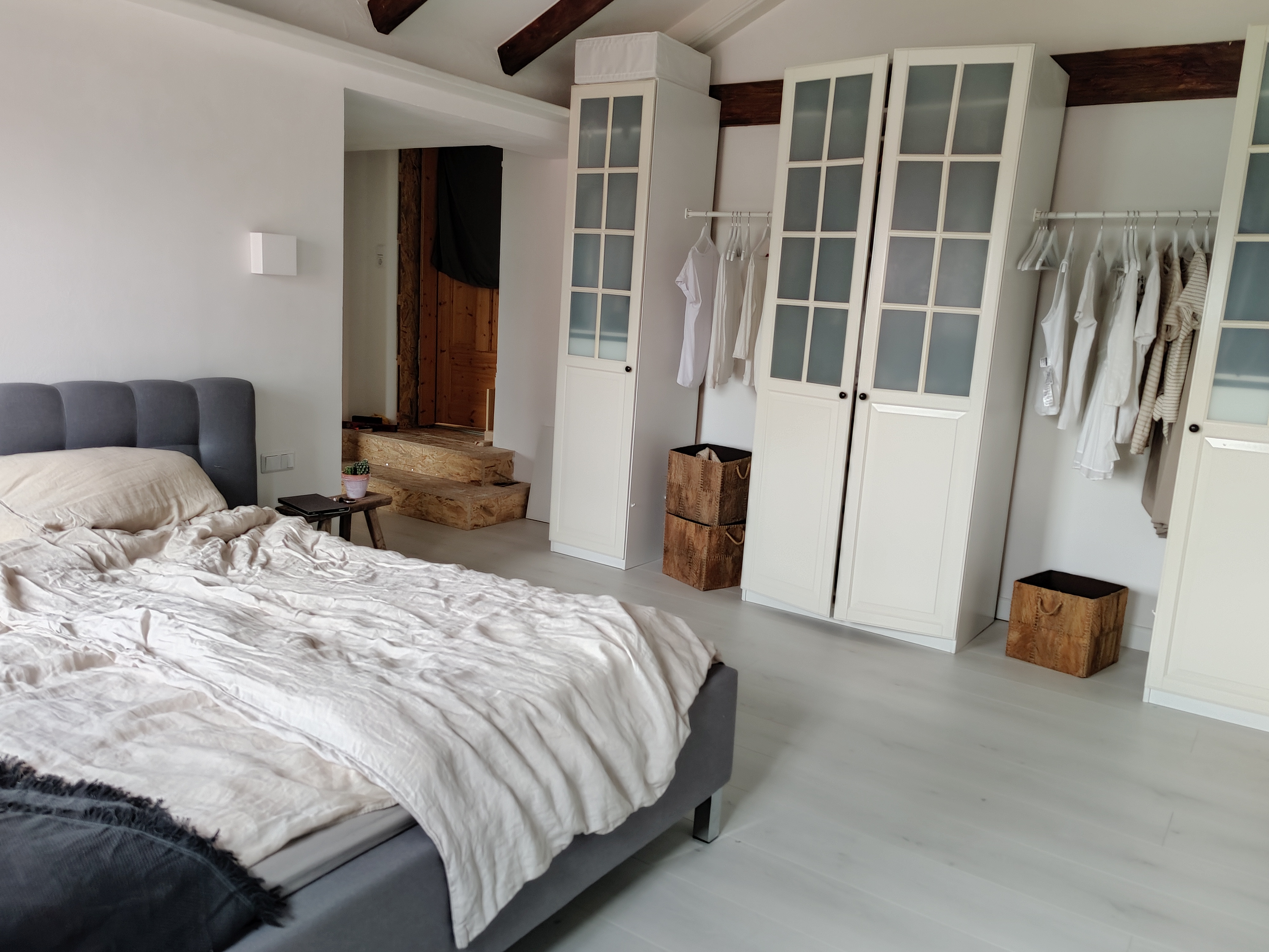

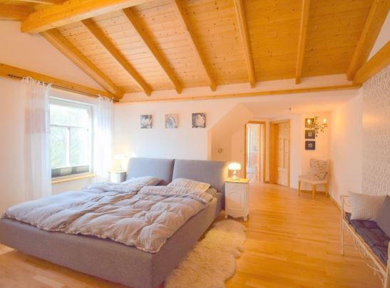

So, letzter Post für heute, für mehr müssen wir erst arbeiten.
Schlafzimmer: Das kleine Bild aus dem Exposé (vorher) und das neue Bild daneben nach der "Modernisierung"
Viel gemacht haben wir nicht und das was wir gemacht haben, haben wir uns vermutlich schwerer gemacht als es hätte sein müssen. Es sind noch Feinarbeiten zu tätigen, zudem fehlt noch viel an Möbeln und Dekoration. Da ich aber sehr auf den Einrichtungsstil von Paulina Arcklin stehe, wird das auch noch eine Weile dauern, "vintage" lässt sich nicht so schnell finden - und dann auch noch in meiner Preisklasse. Die Möbel die ihr seht sind unsere alten. Das Bettgestell soll irgendwann ausgetauscht werden, bei dem Kleiderschrank würde ich gerne die Fronten neu lackieren. (Das darf ich aber meinem Mann nicht sagen, für ihn ist "Die sind creme und nicht weiß. Das passt nicht" leider kein Argument.)
Der Flur ist samt Treppe, wie unschwer erkennbar, noch nicht fertiggestellt. Wir brauchen zuerst einen Treppenbelag, dann wird die neue Tür eingesetzt. Zum Flur schreib ich noch etwas separat. Hier musste u.a. der Höhenunterschied von rund 35 cm nach einem neuen Durchbruch überwunden werden bei gleichzeitig niedriger Decke.
Und ja, wieder nicht aufräumt. Shame on me.
Im Kontext zum Grundriss: Separater Schlafbereich mit Bad en suite, ein kleiner Abstellraum neben dem Bad, ein großer Abstellraum angrenzend (Tür neben dem Kleiderschrank). Über eine kleine Podesttreppe der Zugang zum Flur im Obergeschoss.
Kostenpunkt: rund 2,0 TEUR. Etwas weniger als im Kostenplan angesetzt.
Erhalten:
Rohbau so belassen
Geändert:
Wand hinter dem Bett verlängert (sonst hat dort kein Nachttisch hingepasst)
Elektrik teilweise erneuert
Neue Tür eingesetzt
Lehmfarbe gestrichen
Fußboden ausgetauscht
Vorher war Parkett drin, recht hochwertig sogar, aber der wollte absolut nicht in mein Stilkonzept passen, weder Form nach Farbe. Also raus mit dem Zeug. Ja, hier ich bin zugegeben etwas strange. Andernfalls hätten wir ggf. geschliffen, gestrichen und dann wieder versiegelt. Leider wissen wir nicht womit das Zeug geklebt wurde, aber, das muss man dem Bauherren lassen, er hat geklotzt. Und wie. Weder mit einem Teppichstripper noch mit einer Brechstange sind wir dem Parkett Herr geworden. In mühevoller Kleinstarbeit haben wir den Parkett dann mit einer Kreissäge in sehr kleine Bereiche unterteilt und dann mit Meißel und Hammer rausgehauen. Echte Handarbeit also Ich bin mir sicher mehr als 20 Std. in die Entfernung des Parketts versenkt zu haben. Jetzt haben wir weißen Laminat. Nun ja.
Dann die Sache mit der Lehmfarbe an der Decke. Hier gibt es eine indirekte Beleuchtung Richtung Decke/Balkenlage - und egal wie oft wir gestrichen haben, es deckte trotz sorgfältiger Grundierung nicht zu 100% gleichmäßig. Bleibt die indirekte Beleuchtung aus, sieht es alles wunderbar aus, mit.. na ja.. viele meinen Ihnen würde es nicht auffallen. Aber wir wissen ja auch wo wir zu gucken haben.. aber nach dem 5ten mal Streichen hatten wir die Faxen dicke. Wir wollten auch keinen Ratschlag mehr. Wir wollten nur aufhören.
Das ist sicher ein Punkt, an dem andere mehr Enthusiasmus an den Tag legen würden als wir.
Die Schleifarbeiten haben sich hier ebenfalls sehr gezogen, da ich diese Balken - passend zum Rest - auch "vintage" haben wollte. Wir haben mit der Flex die geraden Kanten bearbeitet und das komplette Öl runter geschliffen, damit wir beizen konnten. Hier ist auch noch am meisten Nacholbedarf: Weiße Farbe entfernen die gekleckst hat und wir übersehen haben, kleine Stellen nachbeizen und das Sillikon weißen wo die Beize reingelaufen ist. Im Nachhinein würde ich das beizen lassen und doch einfach eine dunkle Lasur auftragen, der optische Unterschied ist nicht so gravierend und es erspart viel Schleifarbeit.

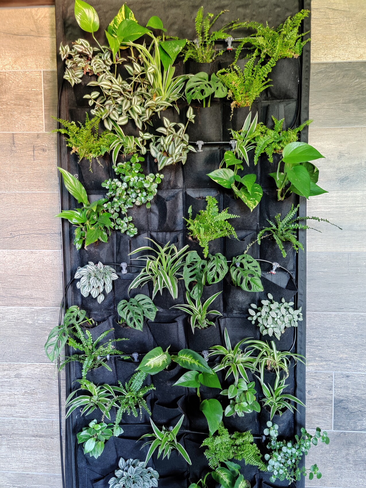

Ist da das Vorherbild des Schlafzimmers verschütt gegangen @South ?

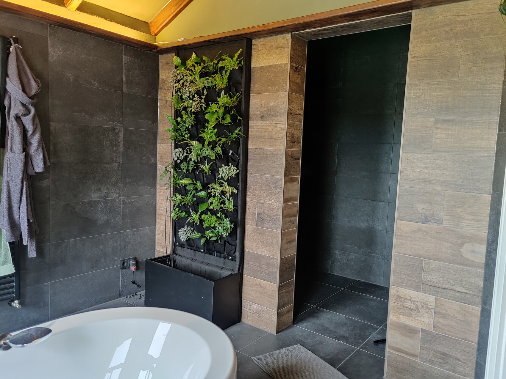

Die Pflanzenwand im Bad...kannst du die bei Gelegenheit bisschen beschreiben?
South
South
@Tamstar In der Tat ist das Bild wohl auf der Strecke geblieben. Anbei habe ich es noch mal hochgeladen.

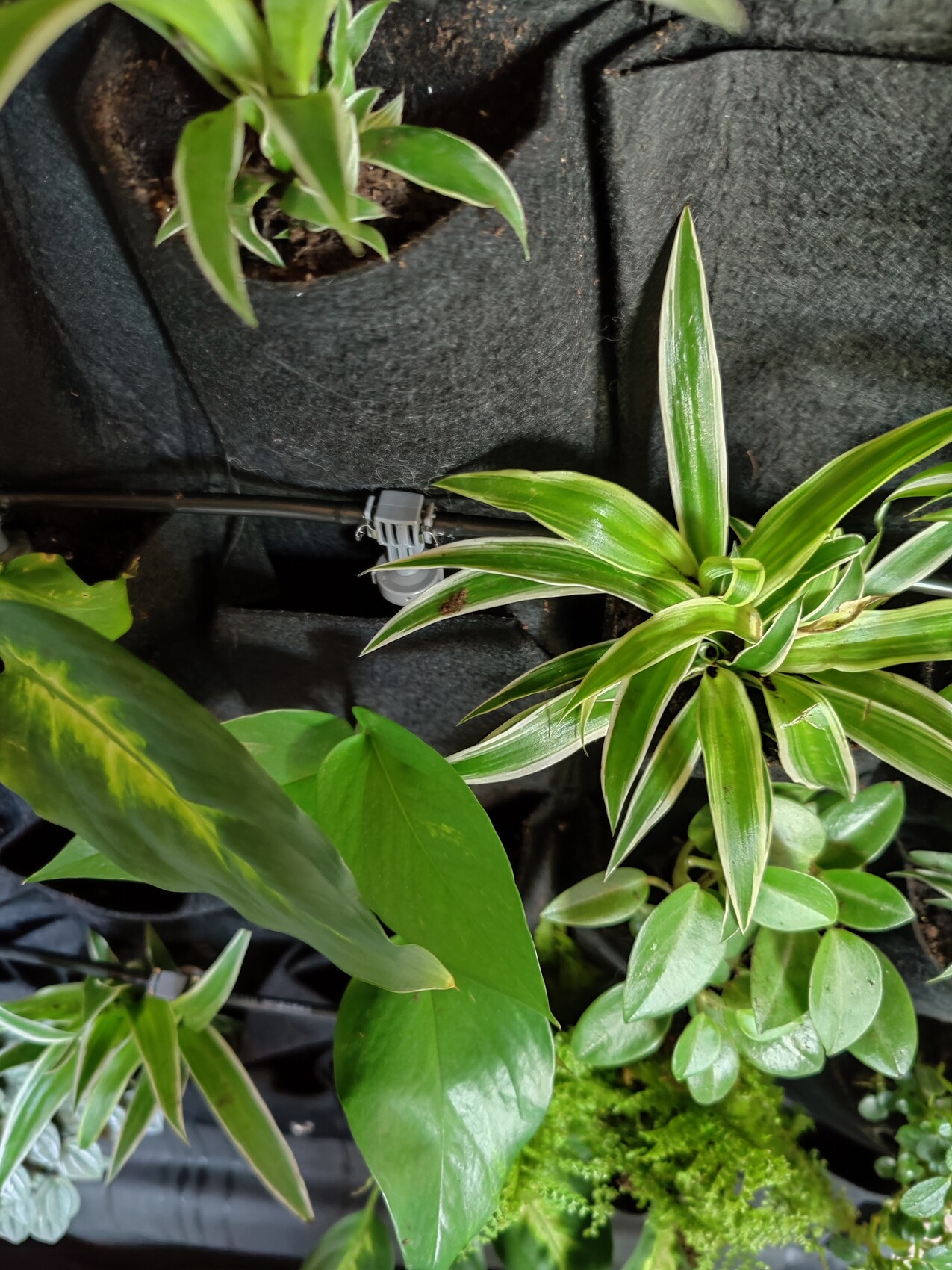

Der Aufbau der Pflanzenwand erfolgte so:

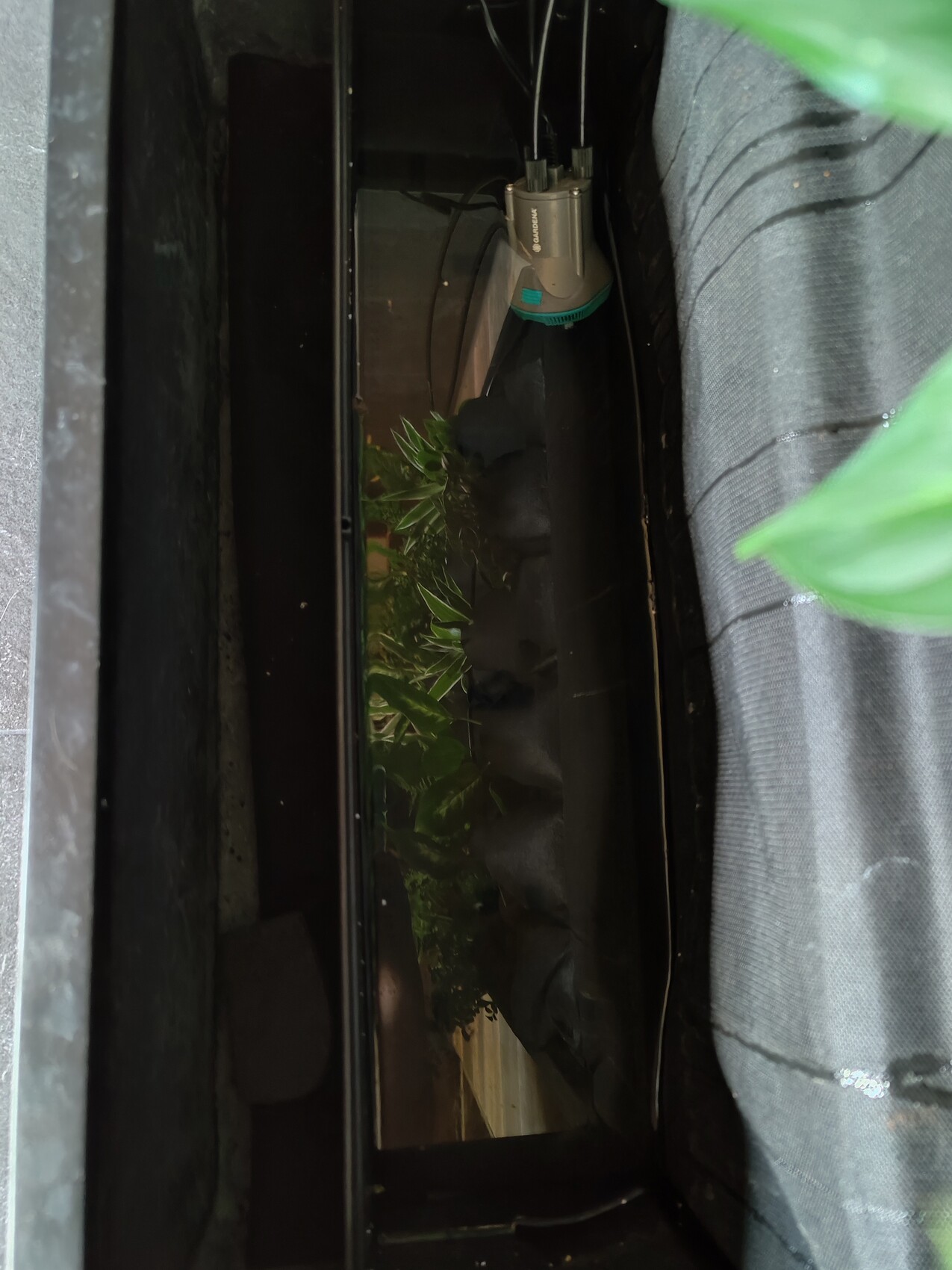

OSB Platte, an den Seiten zusätzlich beplankt mit jeweils einem Streifen OSB (hier ist die gleich aufgeführte Folie zwischengeklemmt), – wasserdichte Folie – Filztaschen
Alles geklebt. Uns wurde in einem Forum UHU Alleskleber, wasserfest, empfohlen. Das hat uns aber nicht so gut gefallen und wir haben zusätzlich wasserfestes Silikon benutzt. Jetzt bin ich mir sicher, dass mir das ganze nicht irgendwann entgegenkommt. Geklebt statt verschraubt aufgrund der dahinterliegenden OSB Platte, als Trägerplatte. Wir hatten Angst, dass bei der Verwendung von Schrauben, trotz Versiegelung der Bohrlöcher mit Silikon, Wasser durchdringt.
Unten haben wir einen normalen Blumentopf als Auffangwanne. Der ist mit entsprechenden Schrauben/Sechskantmuttern an der OSB Platte befestigt und dient mehr der Optik. Die Folie lappt über die Befestigung in einem separaten Plastikblumentopf. Dieser fängt das überschüssige Blumenwasser auf. Die Konstruktion schließt so haargenau mit der darüber verlaufenden Holzplatte ab, dass die Konstruktion eigtl. schon so standsicher war. Zur Sicherheit haben wir aber zwei Winkel zur Befestigung verwendet. Man hätte auch in die Fliesen bohren können, aber das wollten wir vermeiden.
Die Bewässerung erfolgt automatisch über eine Gardena Bewässerung mit Timer. Die Pumpe liegt in der Plastikauffangwanne, in der ein gewisser Bodensatz an Wasser für die automatische Bewässerung vorrätig ist. Aktuell wird einmal täglich a 6 Minuten bewässert. 3 Minuten haben nicht ausgereicht, da ein Bewässerungsschlauch für zwei Taschenreihen zuständig ist und in der unteren zu wenig ankam. Die Endtropfer habe ich gegen selbstreinigende Tropfer ausgetauscht, in der Hoffnung das uns diese möglichst lange nicht verkalken. Die Schläuche sind derzeit noch etwas provisorisch verlegt. Wir wollen zunächst abwarten, ob die Pflanzen es schaffen vernünftig anzuwachsen.
Bewuchs – alles was mir gefallen hat Ich habe versucht darauf zu achten, dass es Pflanzen sind die es gerne feucht mögen und dunkel. Wobei letzteres mir so mäßig gelungen ist: Ich bin mir sicher die Monstera findet das nicht ganz so witzig. Wir werden daher wohl noch eine Pflanzenlampe installieren. Es bleibt abzuwarten ob die Pflanzen langfristig mit der täglichen Bewässerung a 6 Minuten zurechtkommen und ob Ihnen das Substrat reicht. Die Größe der Taschen ist leider nicht besonders üppig. Die Pflanzen sind innerhalb eines Monates recht unterschiedlich angewachsen. Je nach Wuchsart der Pflanze haben wir die angrenzenden Taschen freigehalten, damit diese sich langfristig nicht gegenseitig überwuchern.
Falls jemand noch Ideen zum Ausfüllen der leeren Taschen hat, gerne her damit. Ich suche noch dunkelgrüne Pflänzchen.
BTW: So was kann man auch für rund 1 - 1,5 TEUR kaufen, wenn man zB keinen Bock auf die Arbeit hat. Ohne automatische Bewässerung sogar wesentlich günstiger. Aber da wir sparen müssen wo wir können, haben wir uns an das DIY Projekt für rund 200 EUR Materialkosten (ohne Pflanzen) gewagt.
