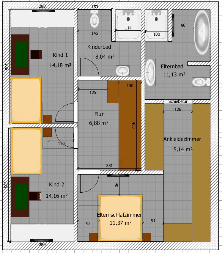

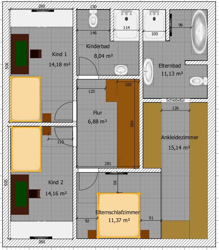

Ranii
Hi,
habe jetzt mal den zweiten Entwurf gemacht (nur oben) und hoffe, dass der nun schon ein Stück besser ist. Es ist noch kein Meister vom Himmel gefallen und ich bin da eben auch keine Ausnahme.
Nochmal... das hier ist lediglich ein erster Grobentwurf in dem ich schauen möchte wie viel Wohnfläche in etwa benötigt wird und wie die Zimmer angeordnet sein könnten. Es hat ja auch alles Auswirkungen aufeinander. Ich kann jetzt nicht einfach sagen, dass ich für Bad1 11m², Bad2 8m², Ankleidezimmer 12m², Schlafzimmer 12m² und Gang 6m² haben will. Das wäre meiner Meinung nach zu einfach. Die Verteilung der Räume untereinander hat ja auch eine Auswirkung auf die Flächen. nicht jede Variante gleich gut in den Entwurf passt und ich so länge/breite anpassen oder die Anordnung der Räume ändern muss.
Es gibt so viele Beispiele von... ich nenn es mal Projekten... bei denen vorher nicht genug Zeit für die Planung investiert wurde. Bei uns im schönen Bayern (und vermutlich auch im Rest der Republik) ist es aktuell so, dass Grundstücke seeeeeeeeeeeeehr rar sind (100 Bewerber auf 30 Parzellen usw.). Wer da die Finanzierung nicht schon VORAB mit der Bank abgeklärt hat ist bei der Ausweisung der Grundstücke schon spät dran. Daher würde ich mir jetzt gerne in der Zeit in der noch nicht gebuddelt, umgegraben und aufgebaut wird etwas Zeit nehmen um einige Vorüberlegungen im Vorfeld zu treffen. Wenn die Entwürfe für die Mülltonne sind und das Objekt tatsächlich nicht so zu realisieren ist... so what... ich weiß zumindest vorm Banktermin (Freitag) schon wie viel Wohnraum/Bäder/Zimmer/... ich benötige und kann dadurch besser argumentieren warum ich mir gerne Betrag XY leihen möchte.
Wir planen im übrigen mit ca. 350k für das Haus + Grundstück (kein Keller). Das Grundstück sollte hierbei nicht mehr als 100k kosten wodurch etwa 250k für das Haus übrig bleiben. Sicherlich sportlich aber hoffentlich nicht unmöglich. Sollten es 400k werden wäre es auch kein Beinbruch...
