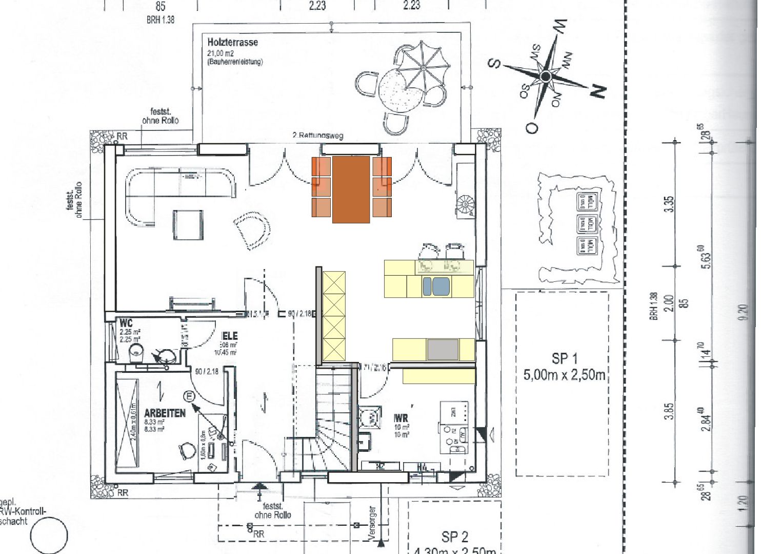

Nur, es sind nur 563 cm von Hauswirtschaftsraum-Wand bis Terrasse. Wenn da eine Küche mit U steht, 60 cm, 130 cm rechts und Halbinsel 100 cm tief, dann bleiben für den Esstisch ca. 273 cm, incl. Durchgangs Bereich vor der Halbinsel.
Für diese Art der Bearbeitung finde ich ja 120x80 cm dann doch etwas klein .. aber naja .. habe mal ohne gespiegelt und die Idee Küche und 2 Kinderzimmer Richtung Süd zu zeigen.

Grundriss eines Hauses: zwei Schlafzimmer (ELTERN, KIND 1), Flur, Treppenhaus, Bad, Küche.
Grundriss eines Hauses mit Terrasse, Wohnzimmer, Essbereich, Kueche, WC und Arbeitszimmer.

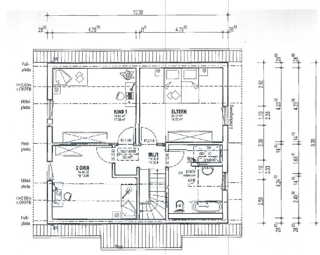

Ich verstehe Dein Feedback zur Himmelsausrichtung nicht so recht.
Es war für uns keine Option die Terrasse nach Süden auszurichten
Ich habe auch nicht die Terrasse gemeint. Es geht einzig allein um die Raumausrichtungen bezüglich der Fensterflächen in die Richtungen, wo mehr oder auch weniger Licht gebraucht wird.
Ins Wohnzimmer kommt durch das erste Lichtband ab Mittag Licht rein und durch die westliche Fensterfront dann ab Nachmittags und die schöne Abendsonne über den Feldern.
Wenn ich was drehen würde, dann eigentlich nur das Grundstück, aber das geht bekanntlich nicht.
Davon werdet Ihr aber im Winter nichts mehr sehen, da im Winter die Sonne um ca. SW untergeht. heisst im Süden schon relativ niedrig steht.
Also wird erfahrungsgemäss ein größeres Fenster im Süden benötigt. Da aber im WZ kein grosses Fenster benötigt wird, sondern eher im Essbereich, weniger im WC und Bad liegt das Kontern, also Spiegeln des Hauses (nicht drehen) nahe und erreicht ohne grossartige Veränderung der Planung die gewünschte Lichtausbeute.
Ich finde auch die Fenster im Wohn/Esszimmer und Küche müssten doch ausreichen.
Ich habe nichts Gegenteiliges behauptet. Es wird dennoch dunkel im Winter sein, s.o.
Und wo sollten wir im OG die Fenster noch größer dimensionieren?
Das sind alles bodentiefe Fenster mit unten feststehendem Element.
Da, wo sie sind. Die Bereiche unter den Schrägen bleiben relativ dunkel. Auch wenn die Fenster bodentief sind, ist die Lichtflut in einer Breite von einem Meter geringer im Raum als durch eine breitere Öffnung. Das kann man sich ganz einfach auf einem Papier skizzieren, wenn es nicht einleuchtet.
Ypg meint, wie ich im übrigen auch, das hauptsächlich das OG gespiegelt werden könnte,
Ich glaub aber im aktuellen Stadium werden wir solch Grundlegende Dinge nicht noch ändern und in den dunklen Kinderzimmerapfel beißen.

Ich glaub wenn wir einige Dinge mitnehmen, z.B. breitere Fenster im OG so dass gerade noch so ein Schrank hinpasst, größere Tür im DG Bad, Lichtband in Küche noch mal überdenken, Abstände für Laufwege in Küche usw dann hat sich das Ganze für mich schon gelohnt nachzufragen - auch wenn wir den Schritt scheuen jetzt noch den Grundriss in Teilen zu spiegeln.

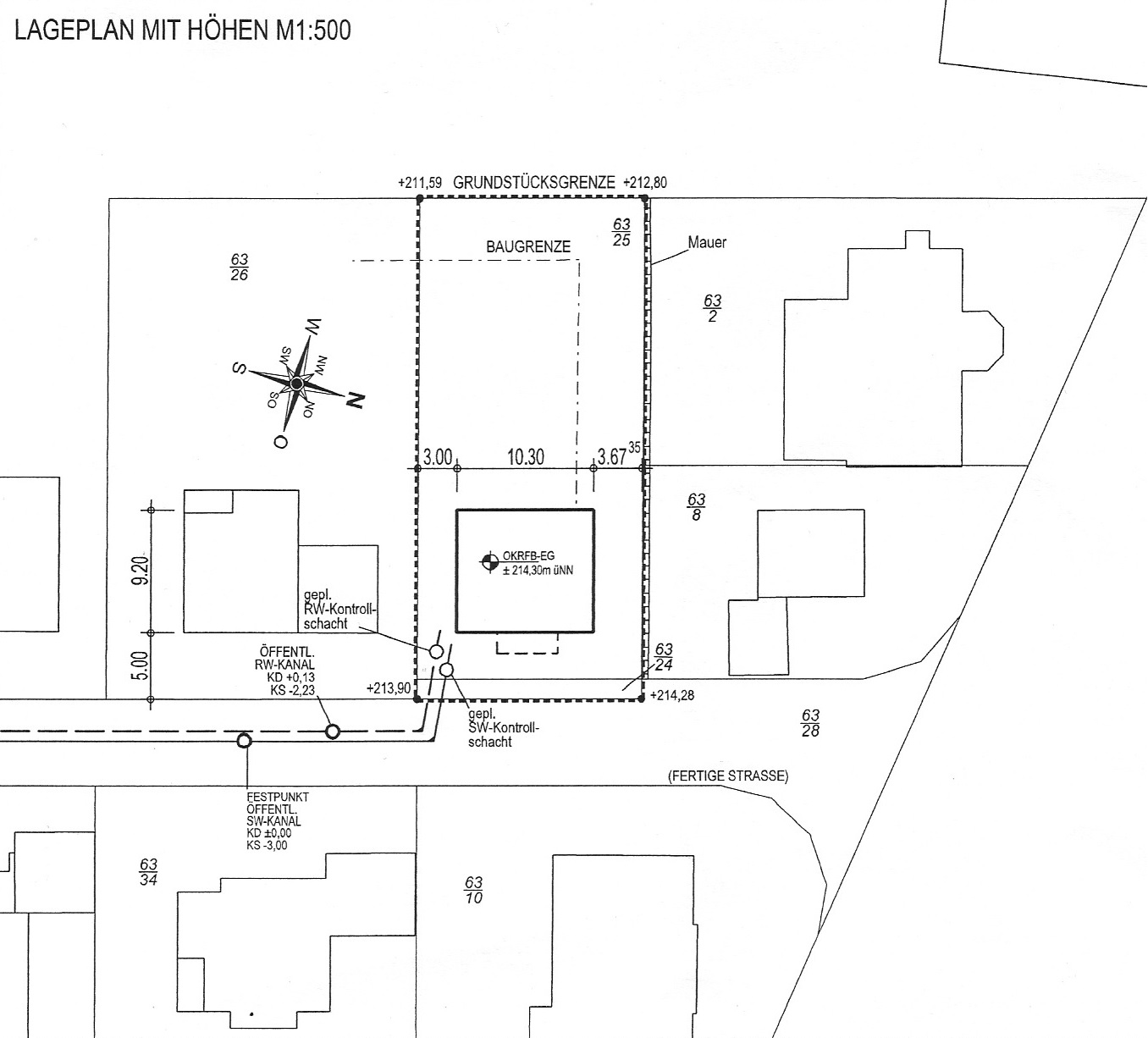

Auf das Grundstück würde ja auch ein eher längliches Haus ganz gut passen, dann gäbe es auch kein Problem mit der Baugrenze - oder?
HB-NH2015
Das Baugrenzenthema ist mit dem Bauamt besprochen.
Das Ganze resultiert v.a. daraus dass die Stadt einen Bebauungsplan gemacht hat der auf viel größeren und breiteren Grundstücken basierte. Damals in 1972.
Nachdem der Bebauungsplan verabschiedet war ist ihn aber aufgefallen, dass sie auch gerne einen Spielplatz in dem Gebiet hätten, ein normal großes Grundstück war ihnn dafür aber zu groß bzw. verschenktes Kapital. Also haben sie die anderen Grundstücke einfach ein wenig größer gemacht ohne aber den Bebauungsplan im Nachhinein noch mal zu ändern.
Da steht z.B. auch eine Mindestgroße der Grundstücke von 750qm drin. Unseres ist 638qm und die Stadt hat es uns mit Bauzwang verkauft.
Beim Thema Baugrenzen haben sie also sehr schnell eine Befreiung in Aussicht gestellt.
Ein längliches Haus wollten wir nicht deshalb sind wir froh hier eine Befreiung zu bekommen. Wir wollten das von der Ausrichtung her schon so nach Westen (mit minimaler Süd-Tendenz) raus mit der vollen Breite von Wohn und Esszimmer.
Beim Kniestock (1,30m statt erlaubten 0,50) bin ich pessimistischer aber auch dort haben wir schon mündliche Zusagen von Stadt und Kreis und die Aufforderung den Bauantrag entsprechend für diese Befreiungen zu stellen.
