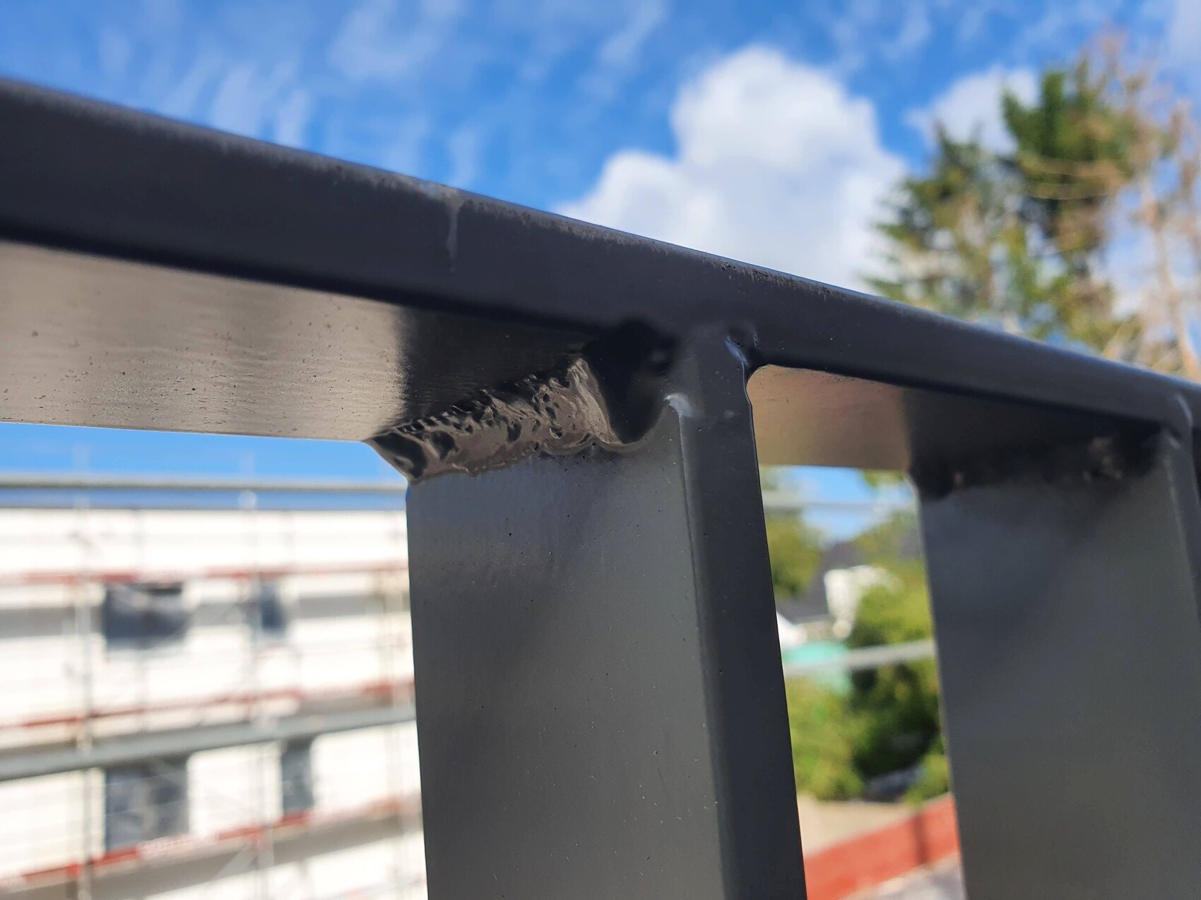

wir bauen gerade und ich denke die meisten wissen, dass das eine recht stressige Angelegenheit sein kann. Über kleinere Mängel muss man ja leider mal hinwegsehen, bei den Schweißnähten unseres neuen Geländers, bin ich mir leider nicht sicher, ob man dort noch von kleinere optischen Mängeln sprechen kann oder ob das schon große optische oder sogar strukturelle Mängel sind.
Hier habe ich natürlich wirklich eine der schlechteren Nähte rausgesucht.

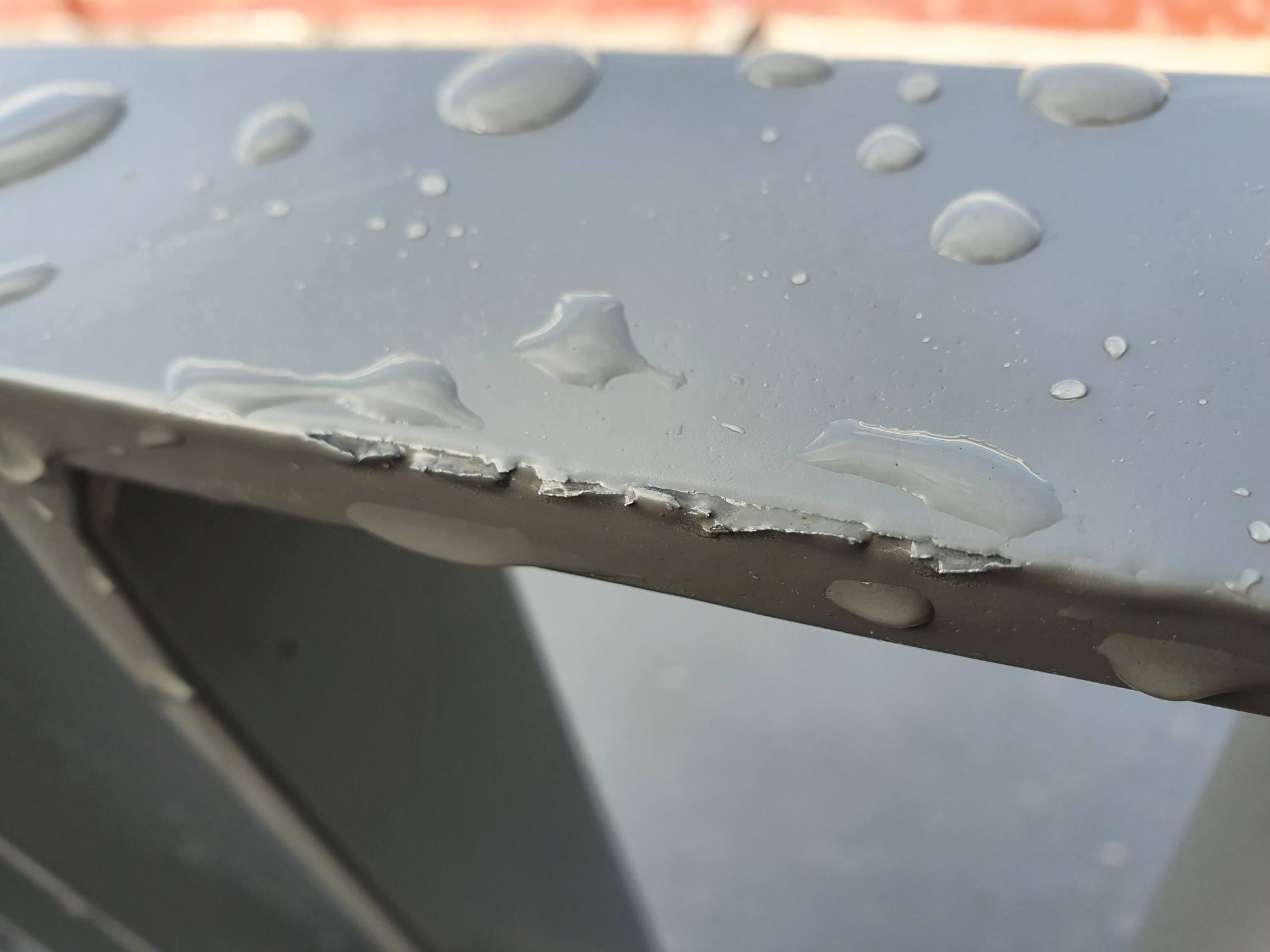

Hinzu kommen Lackschäden, die so offensichtlich sind, dass jeder seriöse Handwerker die meines Erachtens auch vor einer Abnahme hätte beseitigen sollen.
Freunde mit Schweißerschein, die das gesehen haben, sagen mir so eine Arbeit ginge gar nicht. Ich kenne mich selbst leider nicht aus, aber folgende Anwort habe ich über unsere Baubetreuung vom ausführende Handwerker erhalten:
"die Schweißnähte sind einwandfrei!
Ich weiß nicht mit welchem Fachwissen der Eigentümer die Aussage tätigen kann, dass die Schweißnähte nicht halten würden…………?
Die zwei „Lackschäden“ sind wahrscheinlich bei dem Heraufziehen des 180 kg schweren Geländers entstanden.
Diese werden wir mit einem Lackstift nachbearbeiten so dass man diese optisch nicht mehr erkennen kann.
Der Korrosionsschutz ist jedenfalls vollständig gegeben, da das gesamte Geländer unterhalb der Lackschicht noch feuerverzinkt ist."
Was sagen die Schweißnahtkenner hier dazu? Und wisst ihr welche Optionen ist habe? Gibt es dort spezielle Gutachter, an die man sich wenden muss?

Würde die Schweißnaht als nicht schön, aber vertretbar bewerten. Sie ist unten, nicht direkt im Sichtbereich und zusätzlich überlackiert. Erfüllt ergo seinen Zweck und guckt sich weg
Der Lackschaden würde mich mehr stören. Den wirst du immer sehen. Er ist direkt im Sichtbereich, du wirst ihn spüren wenn du mit der Hand drüber gehst, und nachbearbeitet mit einem Lackstift wirds immer blöd. Sorry.
Zumindest wirst du immer einen Unterschied zum Rest feststellen.

Halten wird es, schön ist es nicht. Oben ist klar ein Mangel, Lackstift reicht
nicht um diesen zu beseitigen (lackstift ist kein lack, der "neue" Lack ist ja
nicht auf der sonst vorhandenen Grundierung, verbindet sich also nicht so
gut wie der restliche Lack mit dem Untergrund. Wird immer sicht- und spürbar
bleiben.
Die untere Schweissnaht wird wohl kaum als "Mangel" durchgehen, es sei
denn ihr habt geschliffene und polierte Schweissnähte bestellt (und bezahlt)
"Schönheit" wird wohl kaum vertraglich festlegbar sein.
Nicht hübsch. Nach Foto sollte es halten.
Lackschaden abschleifen und überlackieren. Nicht mit einem Stift, sondern mit Dose. Feiner Auftrag, gleicher Lack und Grundierung wie der Rest. Großzügig Abkleben wegen Farbneben

Natürlich hält die Schweißnaht. Sie sieht halt blöd aus und für eine Gaspipeline reicht sie sicher nicht. Für ein Geländer schon. Muss ja nix halten.
Lack ist doof, streiten wird aber wahrscheinlich wenig bringen.
