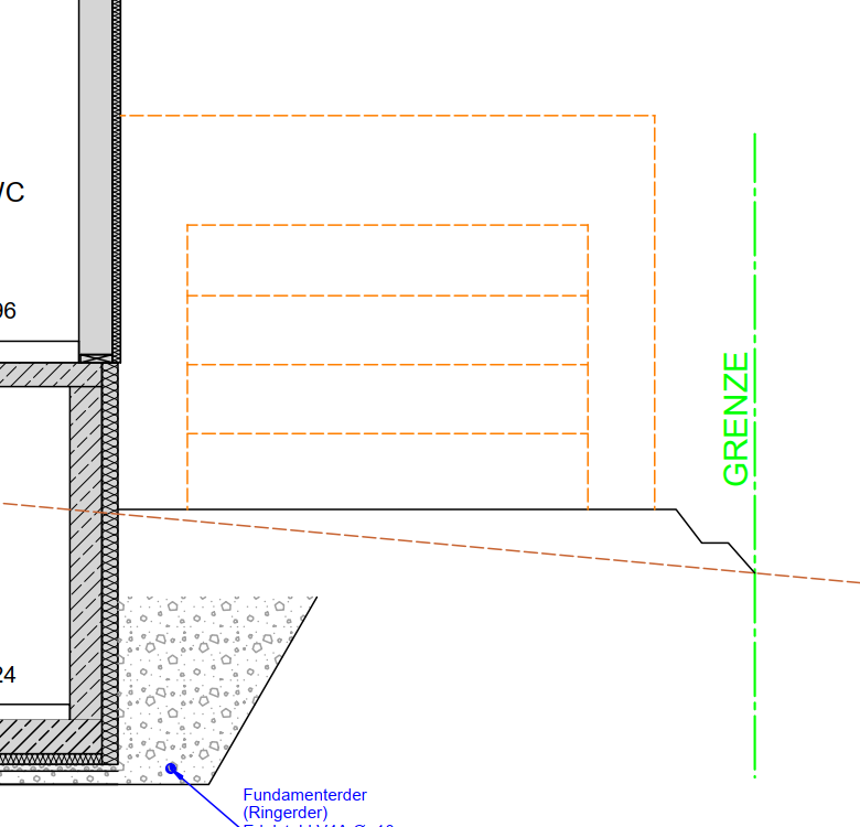

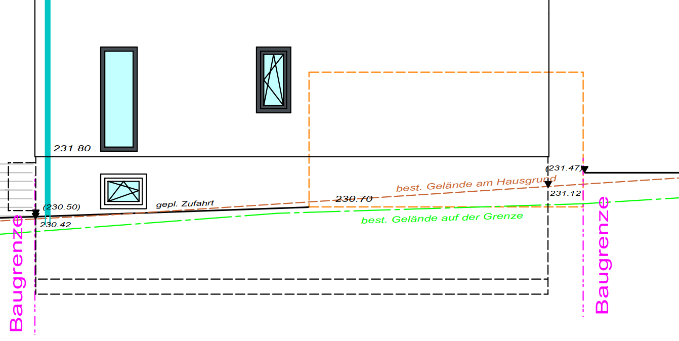

leider können wir unsere geplante 4x6m Holzständergarage nicht verwirklichen, also wird es eine Fertiggarage.
Wir haben vom Haus zur Grenze 475cm. Unsere Idee ist es neben der Garage zur Grenze 75cm Platz zu lassen für eine Böschung bzw. einen Grünstreifen. Die Garage hätte z.B. 298, dann blieben 102 zwischen Haus und Garage als Gang zum Garten z.B.
Wir sind unsicher, ob man die Fertiggarage direkt an das Haus setzen kann wegen Feuchtigkeit etc, was meint ihr? Sind 75cm zu knapp für eine Böschung? "Reichen" 102 als Durchgang zwischen Garage und Haus?
Wir könnten ja auch direkt auf die Grenze, aber dann würden wir evtl. eine teure Stützmauer brauchen, sind uns aber nicht sicher.

Nutze die 75 cm mit, je nach dem was die Nachbarn machen hast dort einen verschenkten Platz der zumüllt. Und 3 Meter ist wennig für eine Garage.

Direkt ans Haus ist kein Problem, sieht man oft in Reihenhaussiedlungen oder an Doppelhaushälften.
Was soll in die Garage?
Nutzbreit kannst Du schaffen wenn Du die Hauswand gleichzeitig als Garagenwand nutzt. Eine Holzkonstruktion dürfte praktischer und preiswerter sein als eine Fertiggarage.

Kläre die Höhenunterschiede mit deinem Nachbarn ab. Was plant dieser für eine Höhe "Oberkante geplantes Gelände"?
Ich würde auch die Garage direkt auf die Grenze setzen.

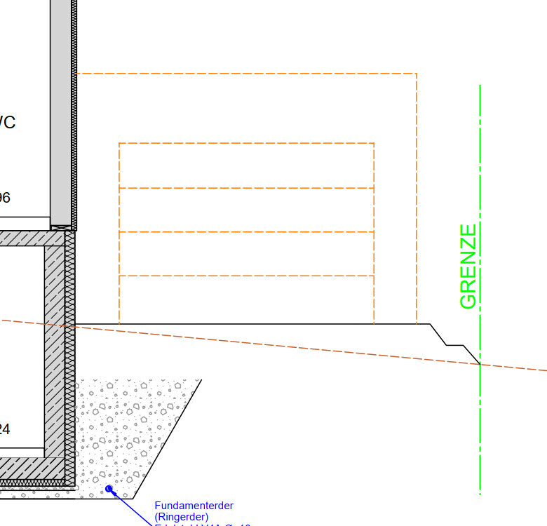

3m wäre ein Kompromiss, um die Garage nicht ans Haus zu stellen und einen offenen Weg in den Garten nach hinten, nicht zwingend durch die Garage, zu haben.

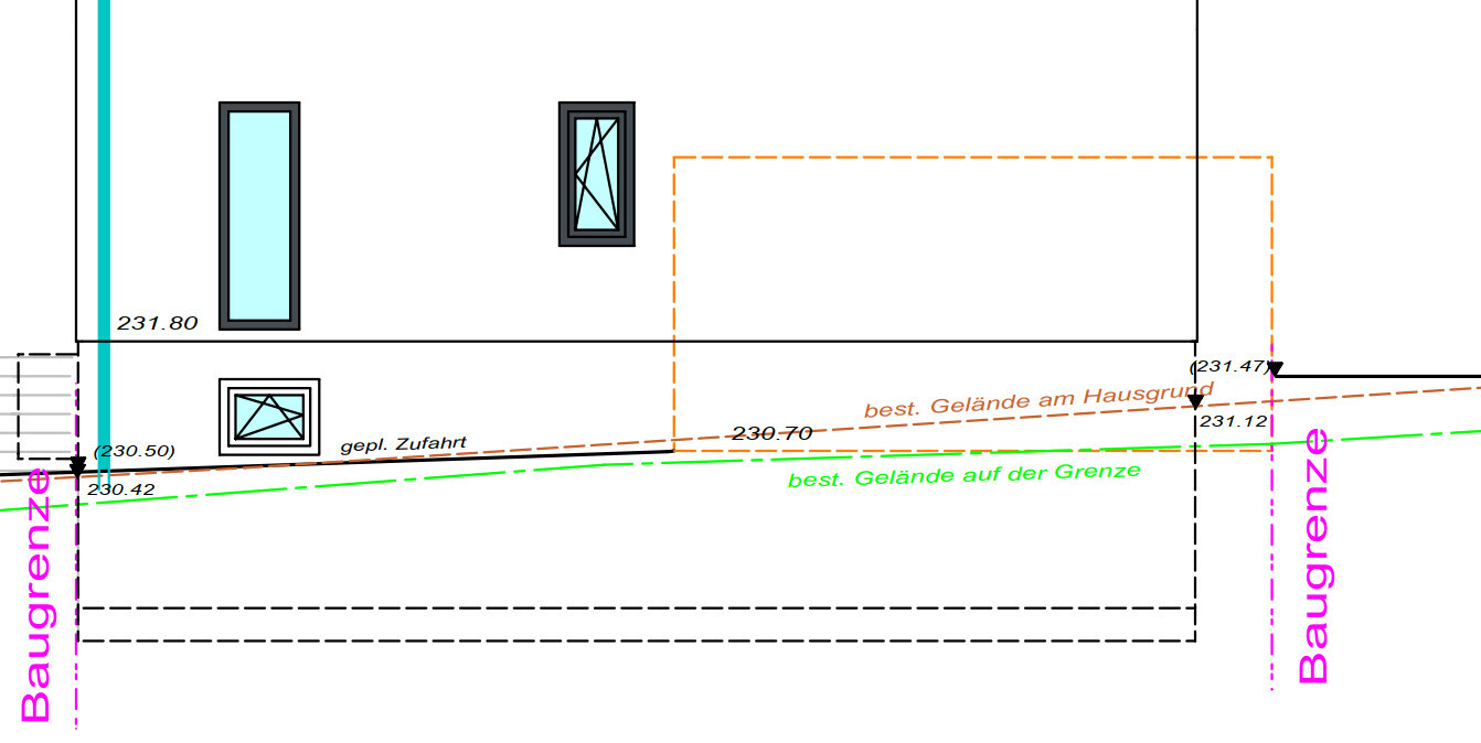

Das Problem mit der Holzkonstruktion (Holzständer) ist wohl die leichte Hanglage, da wir vermutlich etwas anschütten müssen im hinteren Bereich der Garage, da bietet sich Beton besser an.
hampshire
Untergrund und Boden kannst Du ja wie eine Terrasse pflastern und abstützen oder betonieren. Dabei machst Du die Gründung für die Pfosten gleich mit. Denke mal in Richtung "geschlossenes ans Haus angelehntes Carport mit Tor vorne und Türe hinten".
