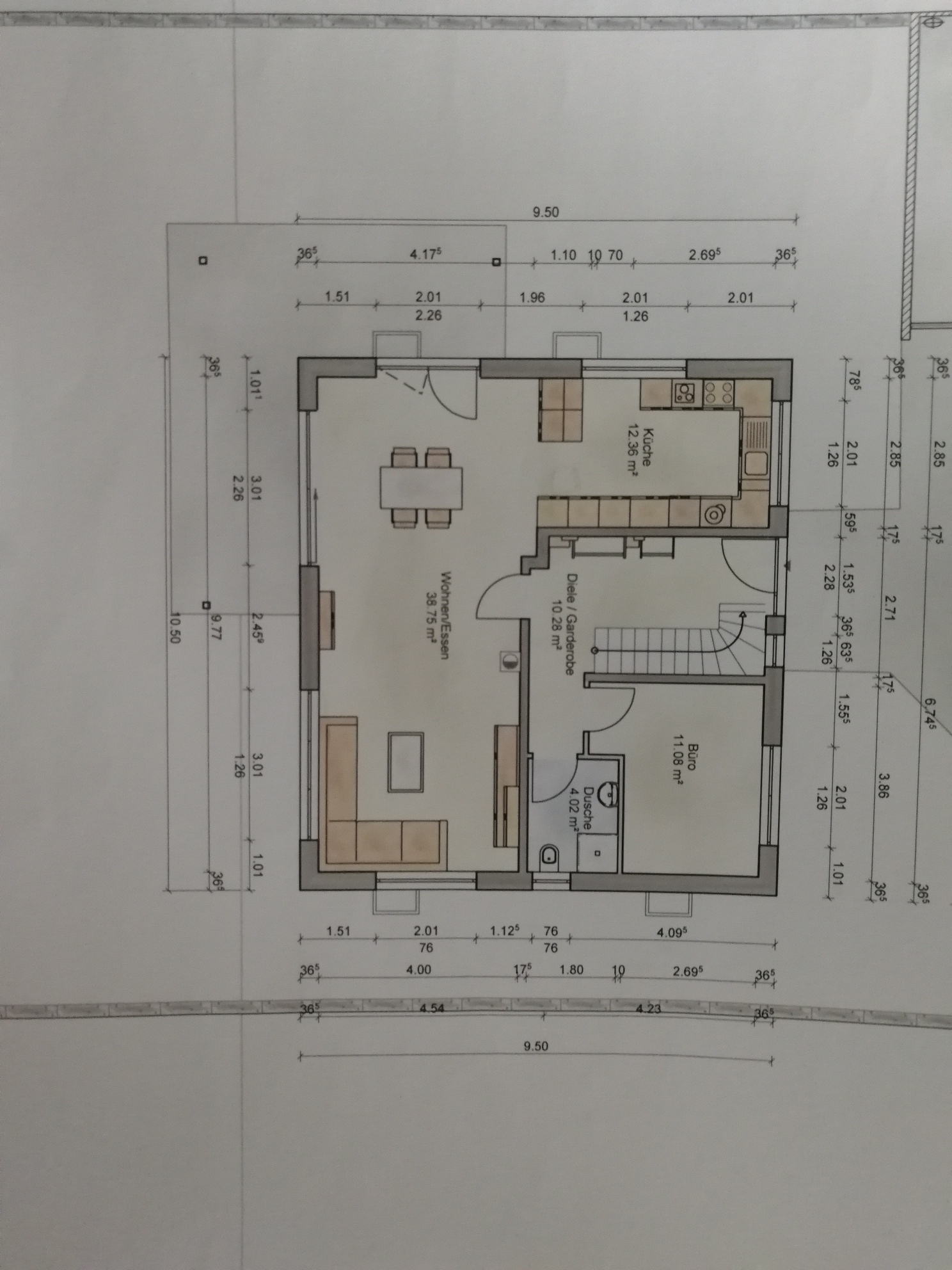

Wir sind uns aber noch etwas unsicher bezüglich Lichteinfall:
- Absorbiert die Überdachung zu viel Licht, so dass unser Wohn/Essbereich zu dunkel ist?
- Beide großen bodentiefe Elemente sind ja komplett "verdeckt"
Was meint ihr dazu? Was gibt es für Alternativen?
Wir sind unglaublich begeistert von solch einer Eck-Überdachung, allerdings könnte der Lichteinfall ein Problem darstellen, oder vielleicht auch nicht?
