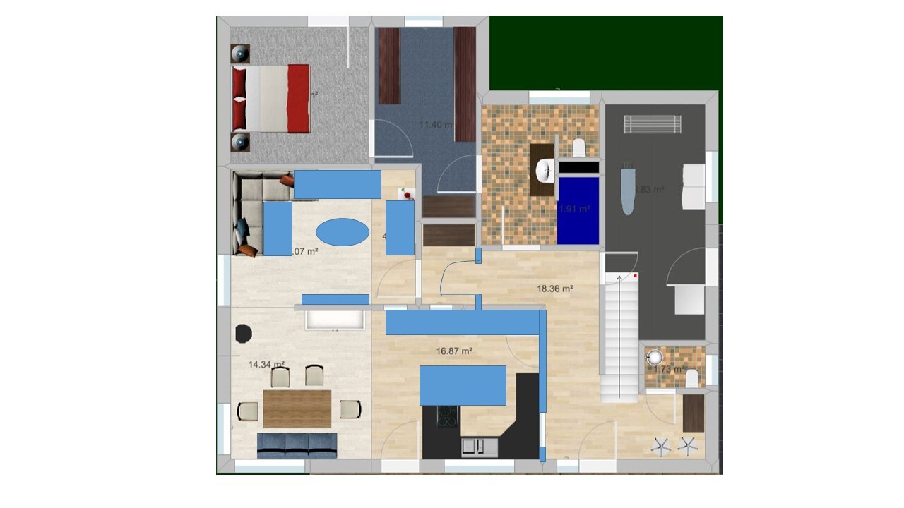

Danke für dein Foto. Das sind echt 20qm, oder 4x5 Meter? Wow.
ja ziemlich genau 4x5m.
ich würde versuchen die Küche anders zu platzieren damit es offener wirkt und die Laufwege praktischer sind.
Diese feststehenden Fenster bringen meiner Meinung nach nichts...
Ich würde auch die Tür zum WZ weiter nach planrechts schieben damit du die Nische mit Kommode im WZ hast und nicht im Flur wo man sowas ja eigentlich kaum wahrnimmt.
Grundriss einer Wohnung mit Schlafzimmer, Wohnzimmer, Küche, Esszimmer, Bad, Treppenhaus
borxx
In der aktuellen Planung hast du insgesamt 3 notwendige Entwässerungsstränge, Küche, Bad, WC, das wäre ein Punkt, der Aufwand/Kosten generiert.
Ich wiederhole die Frage: Hängt ihr an der geraden Treppe oder dürfte sie auch gewendelt o.ä. sein? Das spart gewöhnlich etwas Platz ein.
Der Flur im letzten Vorschlag empfinde ich als ausschließlich lang, schmal, dunkel und er hat keine andere Aufgabe als Transit, parallel auf der anderen Wandseite gibt´s nur den zweiten Laufweg durch die Küche, kostet aber gleich viel wie Wohnraum.
Eingang zum Wohnzimmer direkt neben der Couch empfinde ich als weniger gemütlich, da man nicht sieht wer hineinkommt.
Fenster direkt neben dem Fenster kann beim Schauen gerne blenden, die Version von @Alessandro vermittelt imho mehr Gemütlichkeit.
