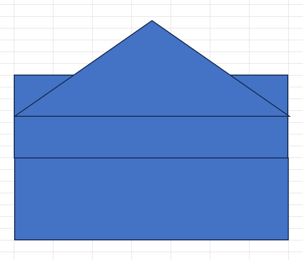

hanghaus202314.07.25 17:29
Hier mal dargestellt das mMn mögliche Haus mit 4,5m TH und 8m Höhe.
Blaues Haus mit Dreiecks-Dach über Rechteck, innen in drei horizontale Streifen gegliedert
11ant14.07.25 18:12
Lsawesome schrieb:
NRW hat seit 2019 die 3/4 Regel in der Landesbauordnung NRW
Das ist genau mein bevorzugter Humor-Trockenheitsgrad: es gilt die Landesbauordnung aus der Zeit der Rechtskrafterlangung des Bebauungsplanes. Im §34-Gebiet gibt es dieses Bezugsdatum praktisch nicht. Insofern ist die Argumentation mit einer Lockerung dieser Rahmenbedingungen ein sehr spezieller Insiderwitz für Baujuristen.
