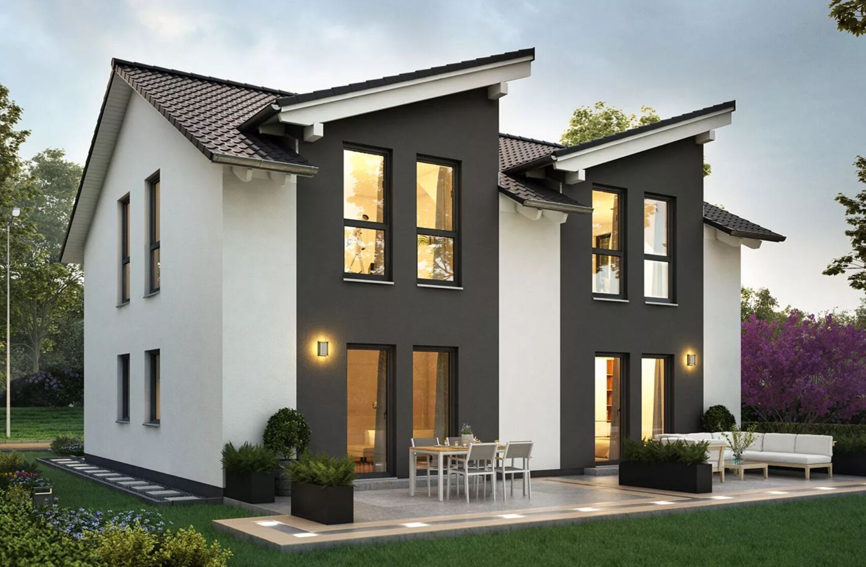

Dann müsste ich ja 7 Gäubchen bauen.
Ist eine Kombination aus Wohnen und Arbeiten, daher etwas größer.
Das hier dürfte dem Ganzen dann deutlich näher kommen, nur die "Gauben" noch etwas nach vorne gezogen dass die sich etwas abheben optisch.
Moderne zweigeschossige Hausfassade mit Terrasse und Garten als 3D Render
Ist natürlich alles Geschmacksache, aber das wäre jedenfalls mal was "anderes", was man gerade hier in der Gegend eher gar nicht sieht... hier stehen in den Neubaugebieten eine Stadtvilla nach der nächsten die alle aussehen als wären sie aus dem gleichen Katalog.
Aber schon mal Vielen Dank für die Infos! Dann nehme ich das mal als Option mit, würde dann beim Bauamt vorher mal vorsichtig anfragen wenn das in die finale Runden mit aufgenommen wird. Hab jetzt aber die passenden Infos von euch denke zusammen um das anzugehen.
