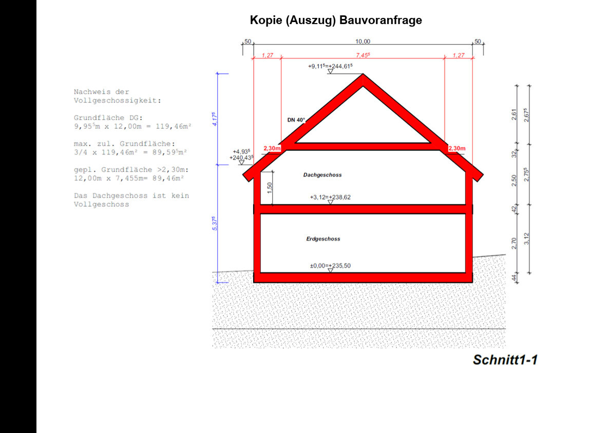

Lsawesome15.12.25 23:39
Update, da das Forum hier so toll geholfen hat und ich es nicht mag, wenn man dann nicht das Ergebnis mitteilt: unsere Bauvoranfrage wurde durchgewunken. Wir sind aktuell nun mit Isowood, Büdenbender und einem regionalen (größeren) Familienbetrieb in der Abstimmung. Den Grundriss werde ich die Tage mal hier zur Diskussion stellen 🙂
Danke nochmal euch für den tollen Input!
Schnitt durch ein Haus mit rotem Dachrahmen, Grundrissdetails und Maßlinien
GeraldG16.12.25 10:49
Auch wenn der Kniestock schon praktisch voller Wohnraum ermöglicht, habe ich gesehen, dass bei der Berechnung die Länge des Hauses voll genommen wird. In BW ist (als die 3/4 Regelung gegolten hat) es so, dass für die Grundfläche im EG zwar die Außenwände gelten, im DG wird aber das lichte Maß genommen, was heißt dass hier innerhalb der Mauern gerechnet wird. Von deinen 12m Länge könntest du bei der Berechnung also 2x die Aussenwanddicke abziehen. Ist aber auch vermutlich abhängig vom Bundesland.
Lsawesome16.12.25 11:10
In NRW bisher nicht gesehen (bin aber kein Baurechtler), die Zahlen stammen hier von der Architektin, daher werden wir damit als Maximum erstmal weiter planen
