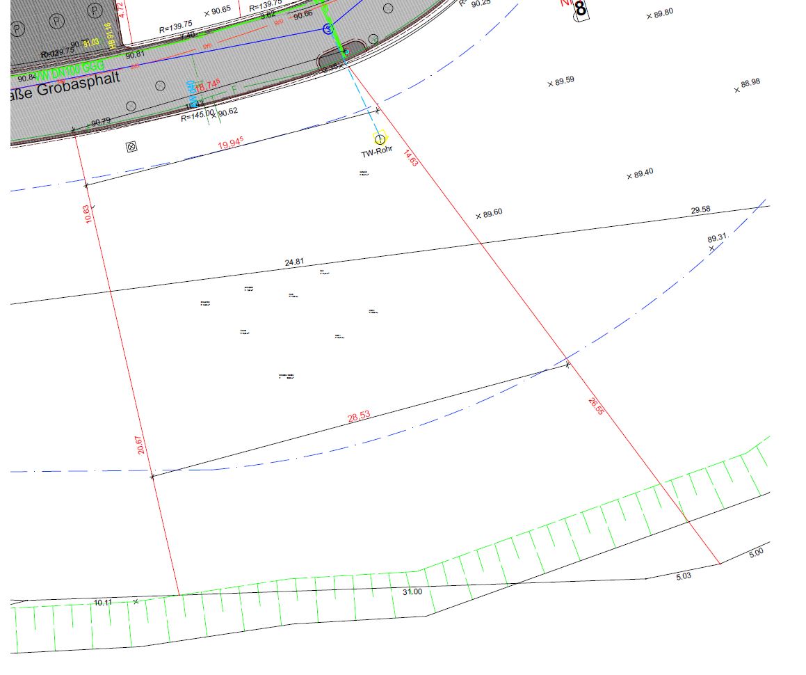

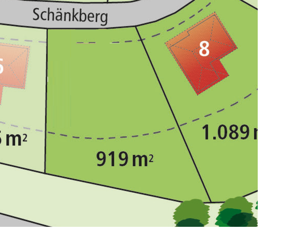

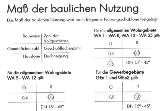

Das Grundstück ist nicht rechteckig geschnitten, was einen laienhaften Entwurf schwer macht. Die Größe sind 919m², Bebauungsplan und Richtlinien anbei.

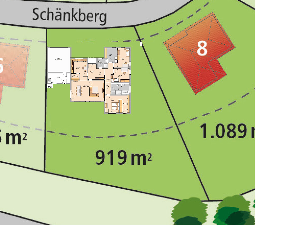

Eine Idee für die Gestaltung der Aufstellung habe ich ebenfalls angehangen, allerdings passt die von der Größe eher nicht darauf.

Gemäß Bebauungsplan ist dies möglich, allerdings wurden wir vom Grundstücksverkäufer darauf hingewiesen, dass das Gesamtbild eingehalten werden soll.
"Wie Nachbarbebauung" und dies sind Bungalows.
Pinky0301
Pinky0301
Dann hat der Verkäufer meiner Meinung nach Quatsch erzählt. Wenn es einen Bebauungsplan gibt, gilt das, was da drin steht. Da hat die Nachbarbebauung nichts mit zu tun.
Der Schnitt ist nicht wichtig. Wichtiger ist das Baufenster, was hier aber ausreichend, sogar für einen Bungalow erscheint.
Wir wollen möglichst nicht viel Platz vor dem Haus "verschwenden".
„Vor“ dem Haus ist wichtiger und hat sogar noch einen Nutzen, nämlich Euren Fuhrpark außerhalb einer Garage unterzubringen. Ich sehe auch nicht bei der Grundstücksgröße, dass man das hier erwähnen muss und geizig mit der vorderen Fläche sein muss. Der Platz muss also ausreichend sein.
Wichtig ist das Baufenster mit Maßen. Ohne braucht man mit der Planung nicht anzufangen.
Der Entwurf ist für sich gut.
Dennoch kann man einfach mal einen Architekten mit dem Grundstück vertraut machen.

Nach dem Kauf kannst du bebauen wie du willst, solange du dich an den Bebauungsplan hältst. Also sogar zwei Vollgeschosse + "halbes" Dachgeschoss.
