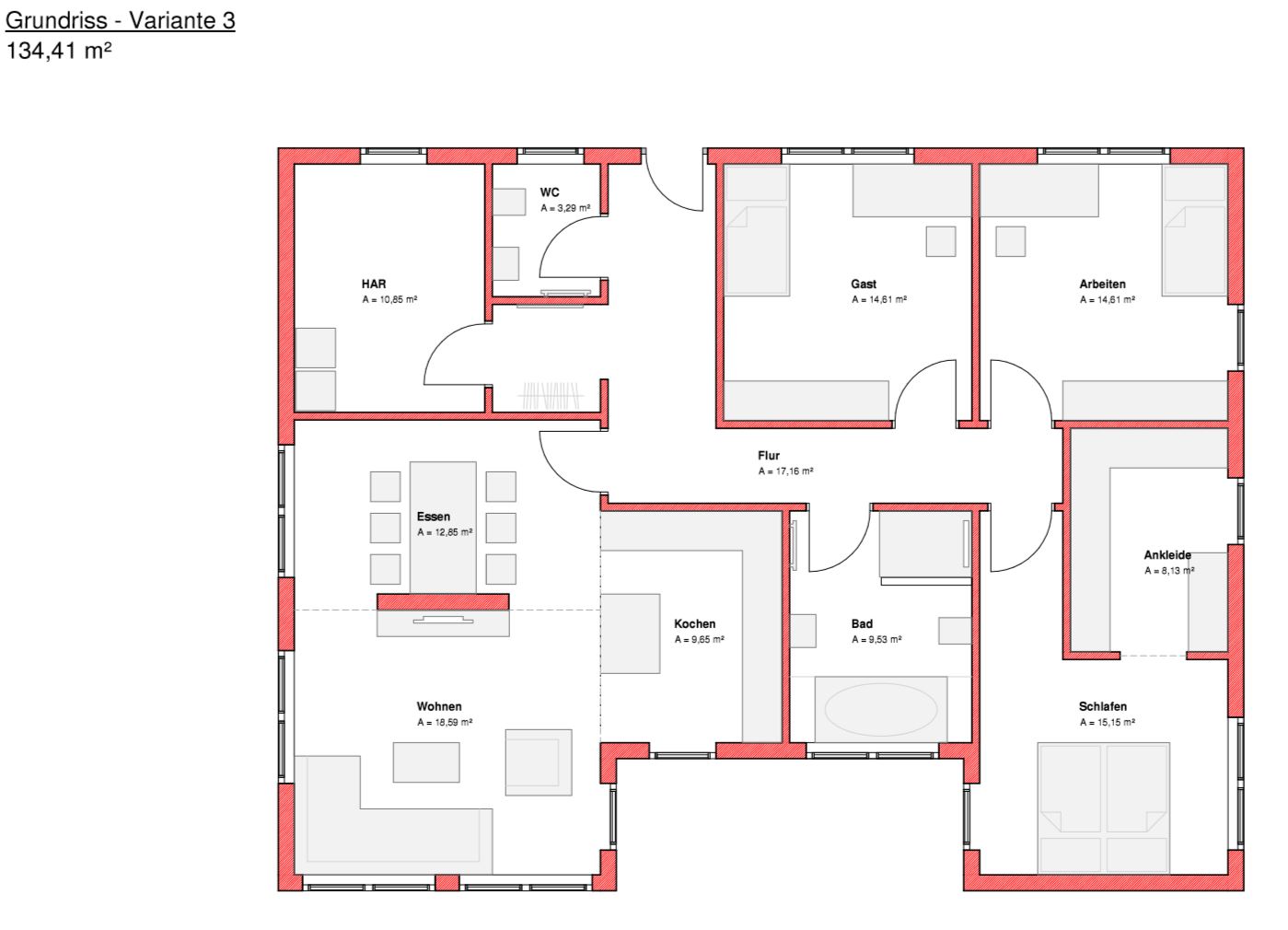

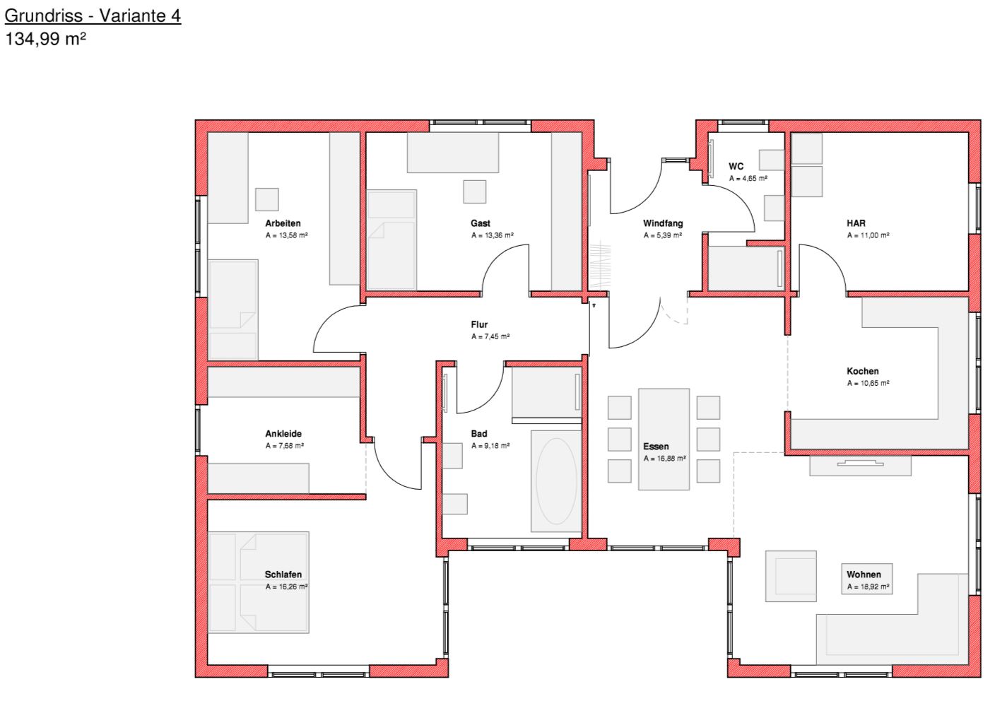

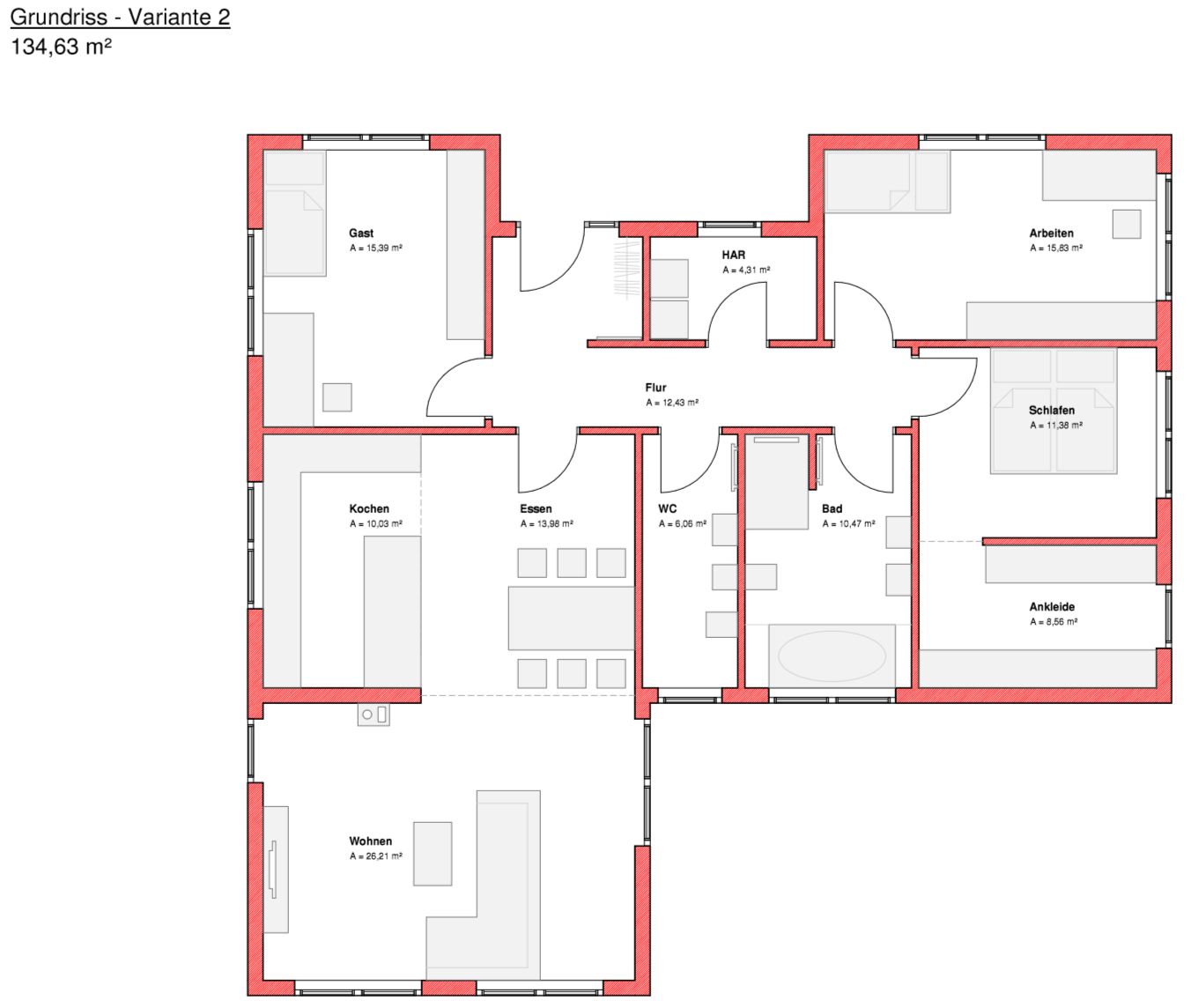

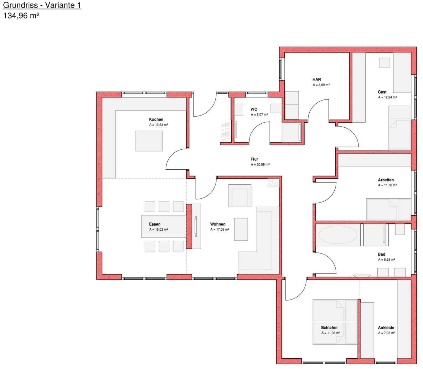

Guten Morgen an Alle,
Wir haben gestern die ersten Vorschläge unseres Architekten erhalten.
Die verschiedenen Grundrisse hat er auf Grundlage unseres ersten Gespräches erstellt.
Allgemein finden wir die Zwischenwände im Wohn/ Essbereich sehr interessant, allerdings tendieren wir zu Variante 4.
Wärt ihr so lieb und könnt eure Gedanken/ Anregungen und Meinungen dazu schreiben?
Vielen Dank

Ich habe immer etwas Bauchschmerzen mit Lösungen, wo ein Raum als Durchgang genutzt wird. Die Kinder werden auch irgendwann älter und sind Abends unterwegs, ihr habt Besuch und da würde ich es als störend empfinden, wenn das Esszimmer die einzige Möglichkeit ist, um von der Haustür in die anderen Zimmer zu gelangen. Sowohl als "Durchreisender" als auch als "Wegelagerer" am Esszimmertisch. Offene Wohnräume sind schön und großzügig - zumindest bei der vorgeschlagenen Konstellation würde ich aber auch auf die Nachteile schauen. Ich persönlich würde einen durchgehenden Flur vorsehen.
Fraglich wäre für mich auch das Gäste-WC vorne an der Tür mit Dusche. Wenn das als Gästebad / Kinderbad genutzt werden soll, müsste ich ja auch hier immer durchs Wohnzimmer marschieren. Ungünstig aus meiner Sicht. Wenn es nicht so genutzt wird, dann kann man sich fragen, ob man dort eine Dusche braucht.
Öffnungsrichtung Windfangtür finde ich auch ungünstig. Wenn die Offen ist, steht Sie voll vor der Flurtür.

Am ehesten wohl Variante 1 wobei ich hier eventuell Küche und wohnen tauschen würde sowie die Anordnung der Kinderzimmer überdenken würde!Wobei steht ja nur noch Gast und Büro?Gibt es keine Kinder mehr?Ist das Grundstück den jetzt fix oder seit ihr noch in der Überlegung?Wenn fix dann Grundrissdiskussion mit Fragebogen aufmachen!
