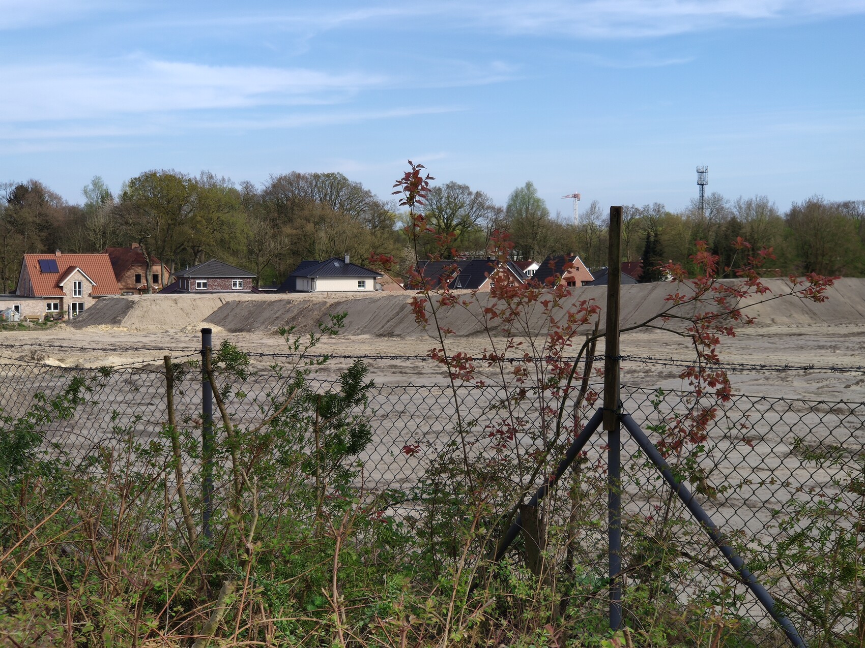

Wechselt zwar etwas das Thema, aber ich habe in die Richtung tatsächlich noch keine Ahnung: Wie sieht denn ein Kaufvertrag aus wenn das Grundstück noch hergestellt werden muss? Worauf muss man da achten? Gibts da Schlüsselbegriffe auf die man achten muss?
Bisher sieht es dort noch so aus:
Blick über eine Baufläche mit Stacheldrahtzaun, Sandboden, Häusern im Hintergrund und Bäumen.
Die Fläche wird genau beschrieben und graphisch im Lageplan dargestellt. Mögliche Schwankungen bezüglich der Fläche sollten benannt werden, z.B. ca. 463m² +/- 5m². In Neubaugebieten unterscheiden sich die geplanten Flächengrößen von den endgültigen meistens nur um einen Quadratmeter.
Dass sich der Kaufpreis auf die tatsächlichen Quadratmeter bezieht, sobald das Grundstück im Kataster gebildet wurde.
Ist alles Standard; der Notar sollte wissen, was er tut. Bei Unklarheiten den Notar solange löchern, bis es klar ist.
