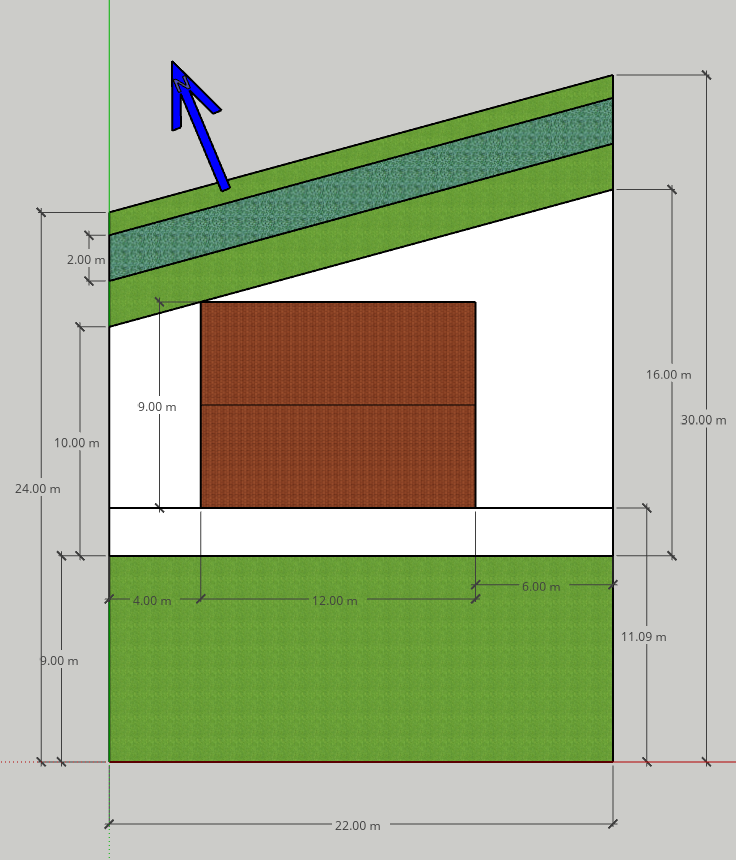

Kleines Update:
Wir haben ein Grundstück bekommen! ops: ops: ops:
Und nicht nur irgendeines! Sondern das was wir gerne wollten. Damit haben wir etwas mehr Spielraum
Technische Schnittzeichnung eines Gebäudes: geneigtes Dach, brauner Block, grüne Flächen.
(weiß Baufenster, dieses mal ohne Baulinie, und dunkel grün die verpflichtende Hecke, Straße/priv. Stichweg Planunten)
Jetzt heißt es alle Details sammeln und dann schauen was der Kaufvertrag sagt!
Noch 1-2 Fragen an die Profis.
Der Bebauungsplan sieht vor, dass zu allen öfftetl. Verkehsflächen eine spezielle Hecke zu pflanzen ist (Bebauungsplan §12.6). Dieses Grundstück liegt aber nur an dem privaten Stichweg. Daraus würde ich schließen das ich zu dem Stichweg pflanzen darf was ich will?
Außerdem, was ist mit §12.8 gemeint, dass Erdanschüttungen auf das Niveau der außerhalb des Plangebiet liegenden Höhe zu verziehen sind?
Escroda
Herzlichen Glückwunsch.
Sehe ich genauso.
Dass Anschüttungen an der Geltungsbereichsgrenze des Bebauungsplan nicht erlaubt sind, also keine Stützmauern, Hangflorsteine, L-Steine o.ä.
