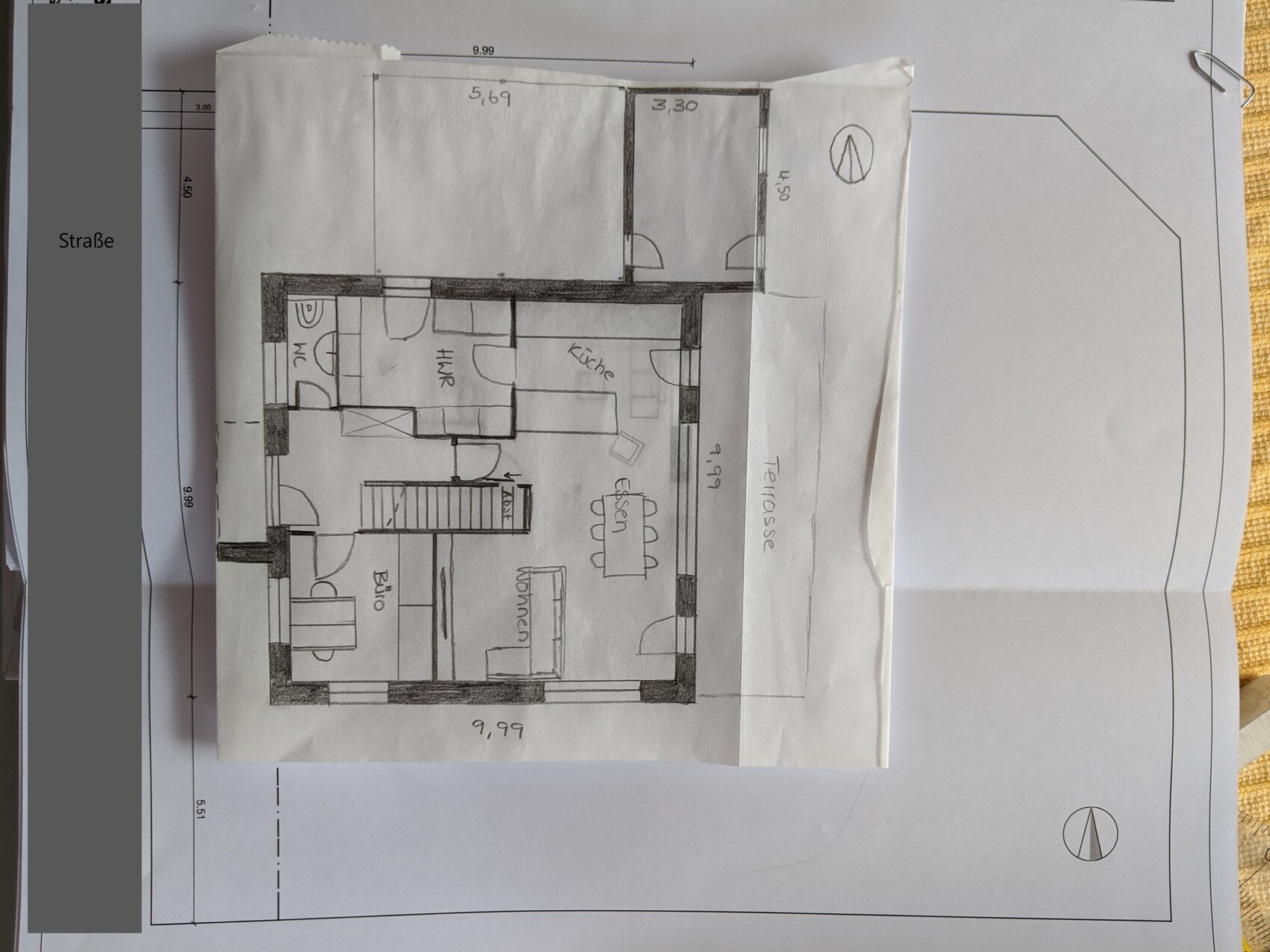

Gibts ein Plan vom Grundstück?
Sieht nach fast exakt nach Osten ausgerichteter Terrasse aus.
Heißt je nach Jahreszeit ab Mittags keine Sonne mehr auf der Terrasse und auch sonst ist das Haus eher so ausgerichtet, dass man von der Abendsonne nicht mehr so viel hat.
In Zeiten Klimaerwärmung macht das mancher absichtlich oder vielleicht gehts ja nicht anders, wäre aber interessant das Grundstück mal zu sehen.

Ok. Danke.
Würd ich so nicht machen.
Ich würd den Hauswirtschaftsraum dort machen, wo jetzt die Küche ist. Büro dort, wo jetzt Hauswirtschaftsraum ist. Also die Räume um 90 Grad rotieren, anpassen.
Danke, ging mir auch durch den Kopf.
Ist das eine Baulinie? Also müsst Ihr an der Linie bauen?? Irgendwie finde ich die noch die Terrasse und die Positionierung nicht ganz optimal.

Wir haben die Platzierung so gewählt, da sich im Norden eine Zufahrt zum Nachbargrundstück liegt. Wir sind quasi davon im Norden und Osten "umschlossen". Direkt im Süden grenzt der nächste Nachbar. Wir würden daher gerne unsere Einfahrt direkt an die Zufahrt platzieren.
Interessanter Vorschlag. Kannst du kurz erklären warum du das so machen würdest? Wir finden es gut den Einkauf "trockenen Fußes" direkt über den Hauswirtschaftsraum in die Küche bringen zu können.
