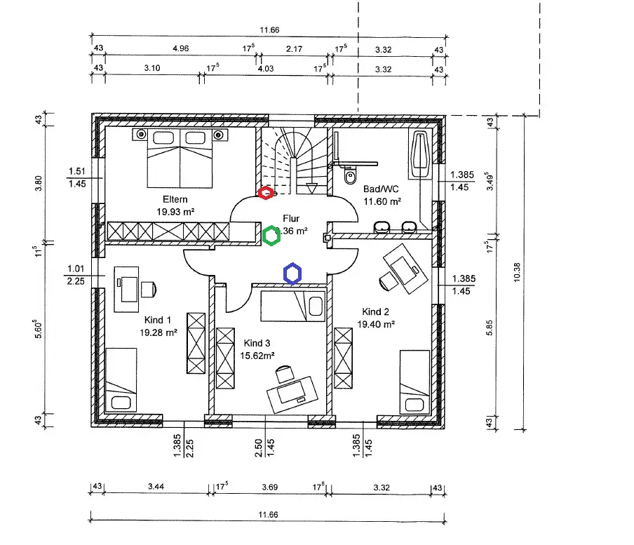

möchte zusätzlich WLAN im ganzen Haus haben.
Folgender Überlegung :
- im EG kommt der Router unterhalb der Treppe vor dem Hauswirtschaftsraum (ist eigentlich nicht ganz eingedrückt, Körperhöhe)

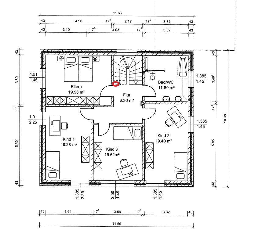

- im OG kommt an der Treppe zum DG ein Access-Point (Deckenhöhe)

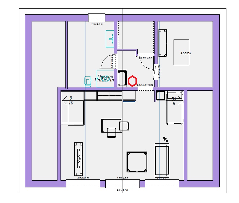

- im DG kommt im Flur an der Rigipswand eben ein Access-Point (Deckenhöhe)
Frage: reicht das aus bzw. sind die Position geeignet und könnt ihr bestimmte Produkte empfehlen ?
Danke und Gruß !

Hast du an allen Stellen einen LAN-Anschluss liegen? Wenn ja, dann würde ich im OG und DG je einen Unifi Accesspoint AC Lite an der Decke installieren.

Optimaler wäre es bei den Accesspoint natürlich, wenn sie Zentral im Geschoss sind, also im OG würde ich ihn weiter Richtung Kind 3 setzen. Die Accesspoint brauchen entweder eine Steckdose oder sie müssen mit poe über das LAN-Kabel versorgt werden.

mir fällt gerade ein ...möchte ja eine Süd-West-Terrasse....siehe Anhang, sollte ich dann an beiden Positionen einen installieren oder reicht da einer aus und welche Positionen dann ? (die Pfeiler möchte ich wegen statischen Gründen vermeiden)
so, grüne oder blaue Position ?
ist es denn egal ob über Poe oder Steckdose ?
