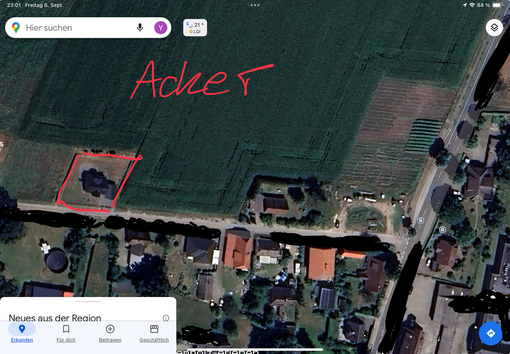

06.09.24 23:09
11ant schrieb:
Ich sprach von räumlichen Zusammenhängen (auch knapp daneben ist daneben,
Genau. Ich widerspreche Dir, weil es ich anders geht. Das in rot markierte Grundstück war kein Bauland, bis man mehrere Jahre auf einen Positivbescheid wartete. Das Haus ist jetzt so ca. 5 Jahre alt und steht quasi in einem Maisfeld. Eigentümer sind keine Bauen, noch Forstwirte oder ähnliches. Es geht. Aber nicht in Lehrbüchern oder Selbststudium.
Satellitenbild eines Hauses am Straßenrand mit rotem Umriss des Grundstücks und Feldern dahinter.

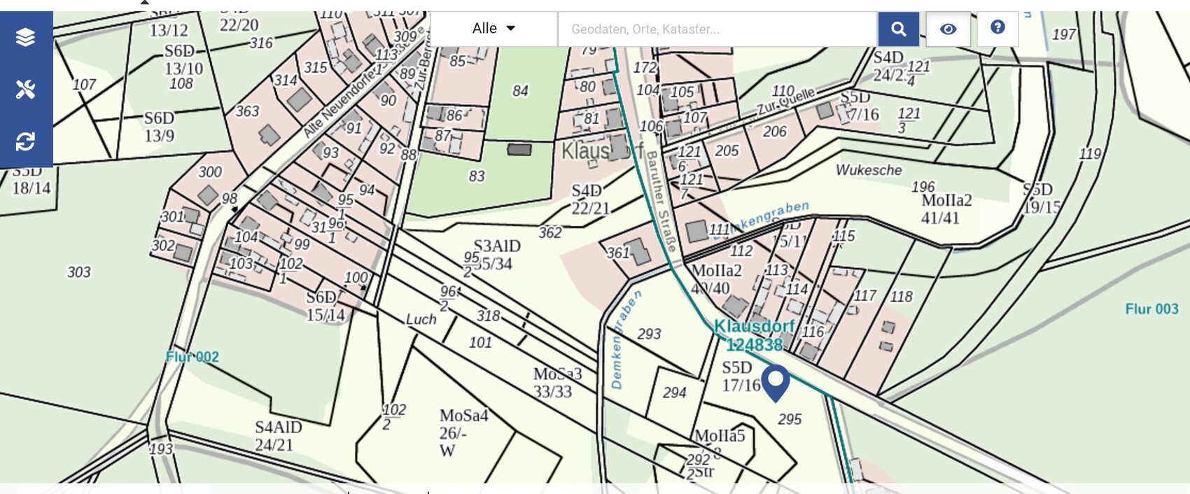

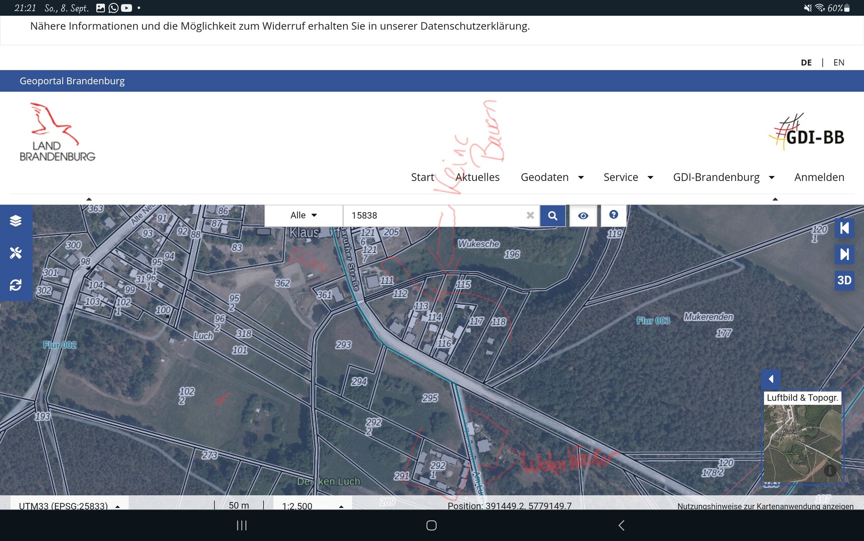

Ich wollte einmal ein paar Informationen nachreichen
Zum Thema BD habe ich hier noch eine Nachfrage unter dem geoportal Brandenburg ist in der Karte Bodendenkmal nix im Flurstück eingezeichnet wie kann das BD Zeichen damit interpretiert werden? Ist es doch nur eine Mutmaßung ?
Das ist so ziemlich blöd! Wiese ist immer eine Zerstreuungsgrenze.
Dann noch eine Frage zum Thema einheitliches Bauen( zertreungsgrenze - wiese ). Das Haus welches auf der Selben Seite wie das Grundstück steht damals türkis eingezeichnet hat ebenfalls zum nächsten Haus gute 50 Meter Lücke kann hier von unserer Seite dieses Haus als Argumentation dienen falls das Wort zersiedelung im Gespräch fällt da dort scheinbar auch ignoriert ?

K a t j a schrieb:
Erschwerend kommt die Naturschutz-Geschichte oben drauf. Ein Sumpfland ist wie Gold in diesem Sinne und wird ungern für schnöde Wohnhäuser geopfert.
Auch ist das Grundstück selber wohl nicht wie von mir vorher angeben als sumpf zu betrachten da der Boden wo man bauen will siehe Bild mit " S5D " angegeben wird und nur der hintere teil die kennung mit Mo für Moor trägt.
Auch gibt es laut mein Opa ein Gutachten das dort kein Frosch mehr laicht.

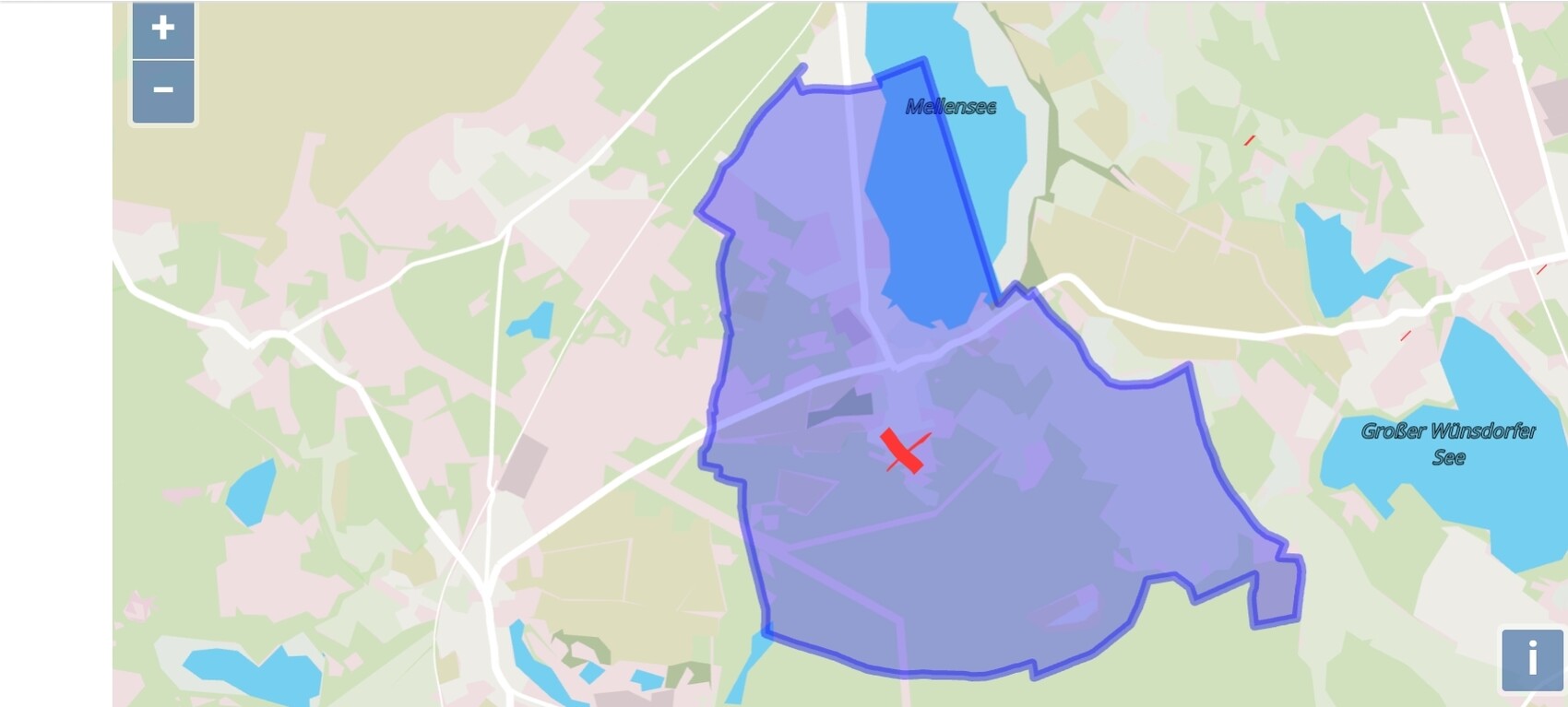

Anbei einmal Bilder
Einmal vom Flurstück selber nochmal mit der Nachbarschaft (295)
Einmal wo sich das Grundstück innerhalb des Dorfes befindet
Karte mit großer lila Fläche, dunkler Umrandung, rotem X; Mellensee oben, Großer Windsdorfer See.
Geoportal Brandenburg Kartenansicht mit Parzellen, Straßennetz und Geländestruktur.
Detaillierte Karte des Ortsteils Klausdorf mit Parzellen, Straßennamen und blauem Marker.
