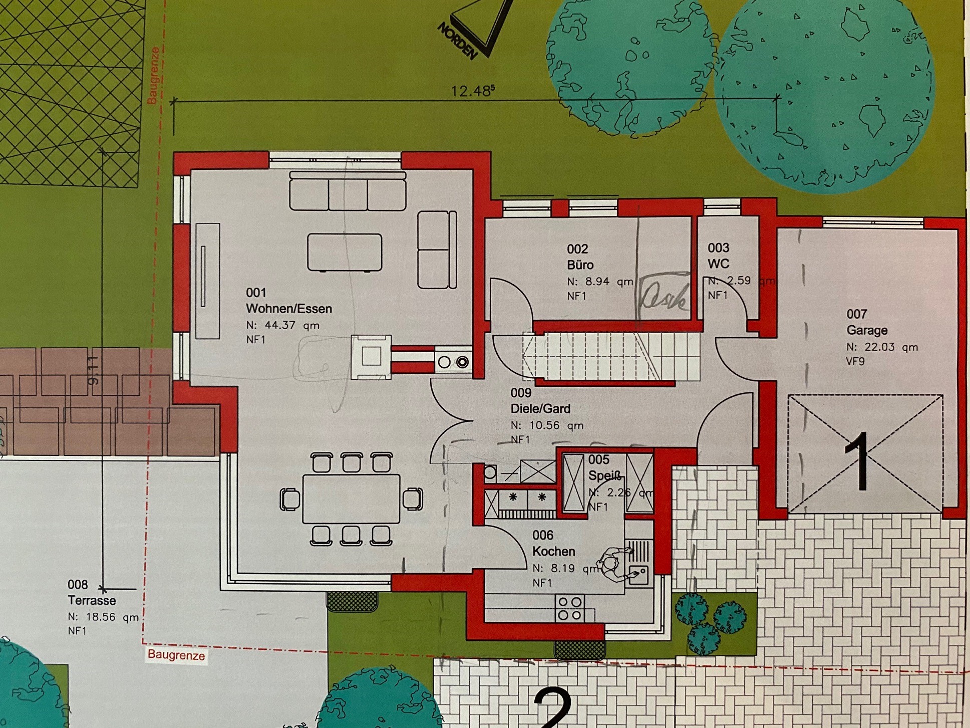

bis jetzt war ich nur stiller Mitleser, aber nun wird es langsam ernst.
Gemeinsam mit meiner Frau haben wir vor 3 Jahren ein Grundstück 420 qm gekauft und möchten gerne nächstes Jahr anfangen zu bauen. Es soll ein Einfamilienhaus mit Einliegerwohnung sein in der nähe von Aschaffenburg.
Der Architekt kam heute mit dem ersten Entwurf zu uns nach Hause. Wir möchten auf alle Fälle die Küche größer haben. Das wird bis zum nächsten Termin noch mal angepasst..
Gerne würde ich mich auch über eure Ratschläge freuen.
Das Erdgeschoss und Dachgeschoss möchten wir bewohnen.

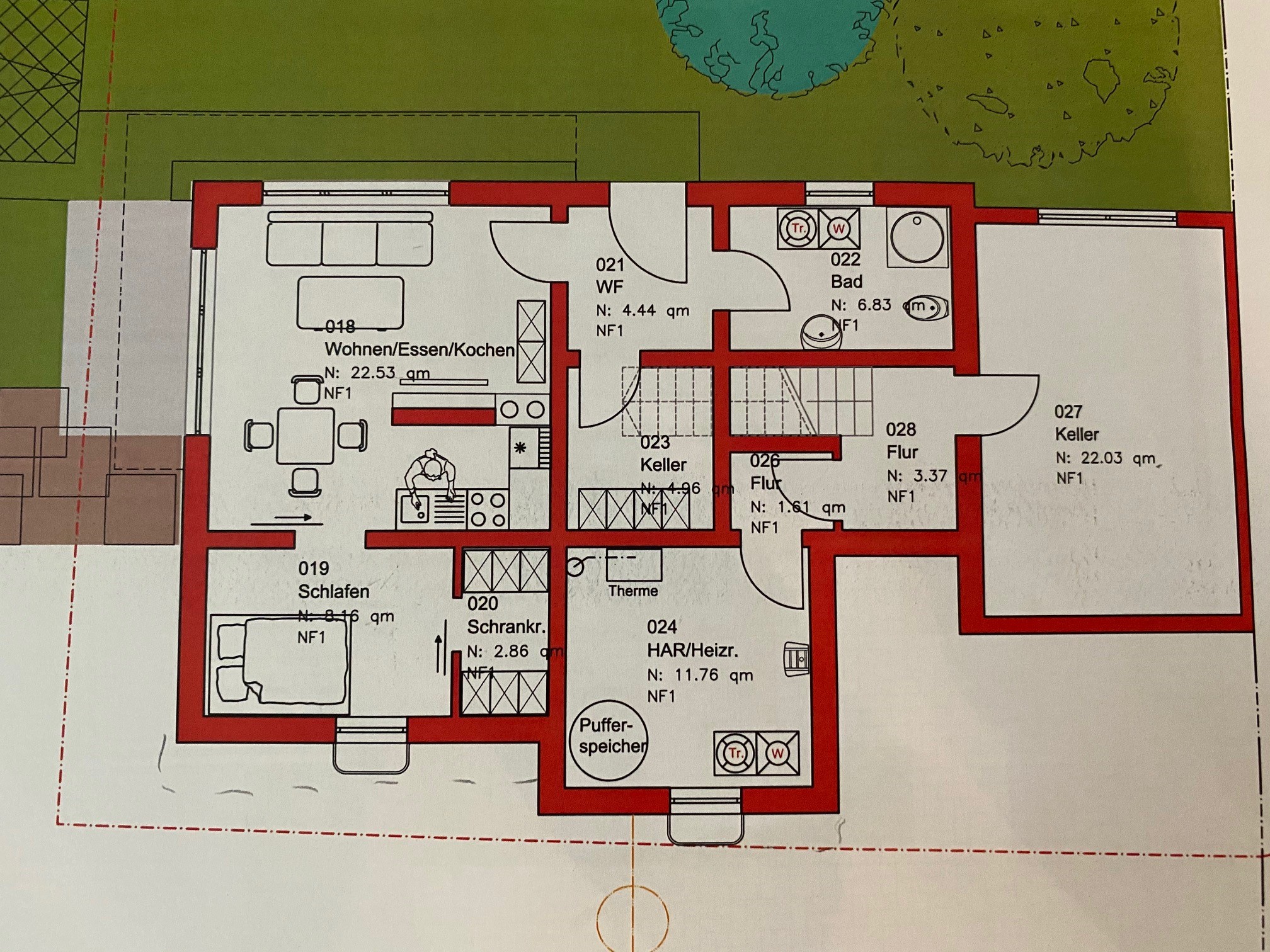

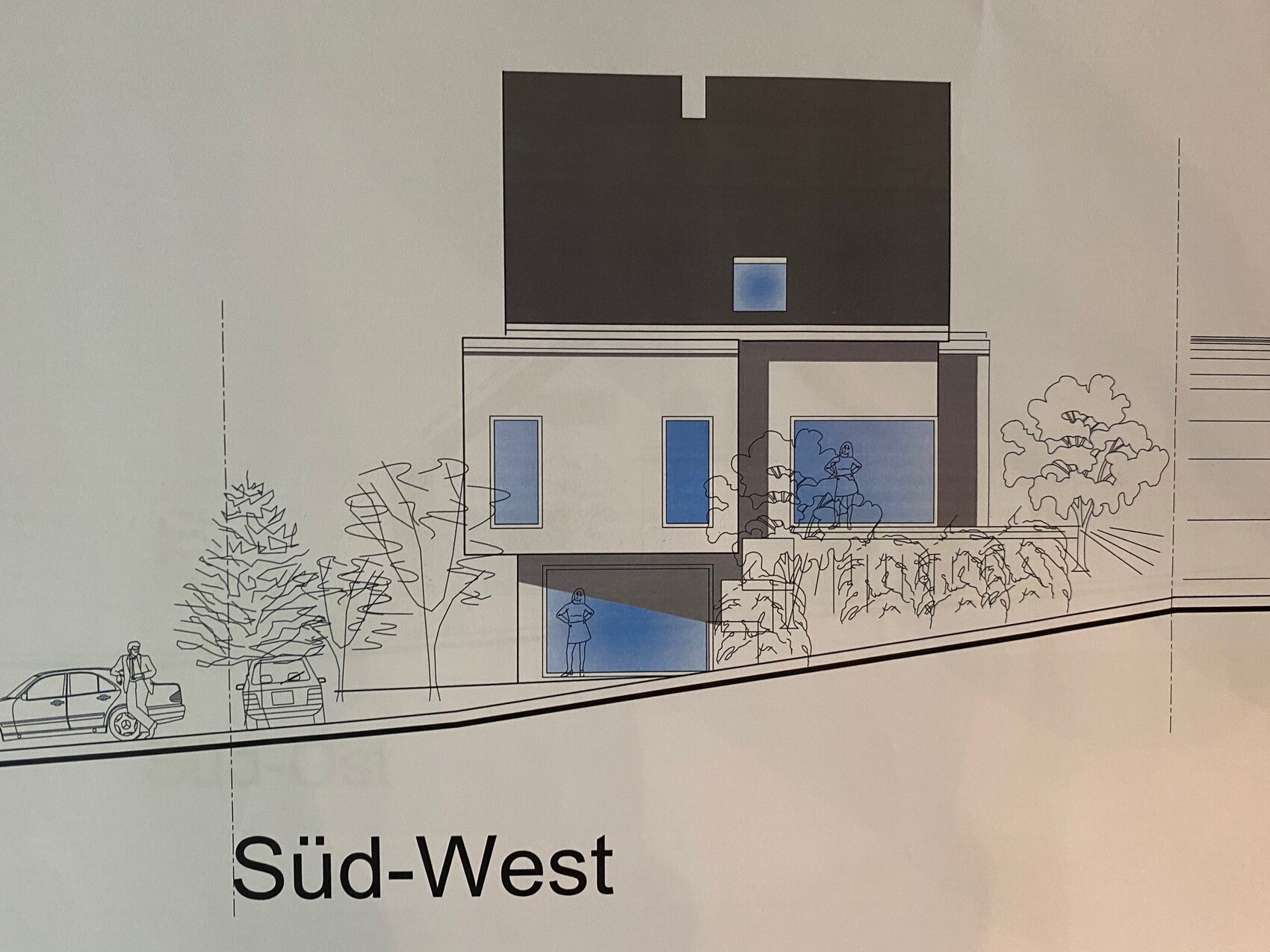

Die Einliegerwohnung soll im Untergeschoss sein. (mit eigenem Eingang)
Größe des Grundstücks. 420m2

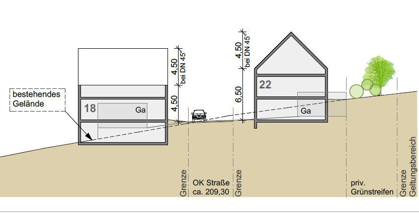

Hang: ja, (etwa 2 Meter)
Baufenster: es gibt ein Baufenster
Anzahl Stellplatz: 4
Geschossigkeit 2 Vollgeschosse
Stilrichtung: modern
Grundflächenzahl 0,35
Geschossflächenzahl 0,8
3 Personen : 30, 30, 1
Schlafgäste pro Jahr maximal bei den Kindern ihre Freunde
moderne Bauweise
1 x Garage
Kamin (als Raumteiler zwischen Esszimmer und Wohnzimmer)
keine offene Küche, aber Insel wäre schön
Begehbarer Kleiderschrank + Elternbad
Büro/Gästezimmer
Budget: 500 k

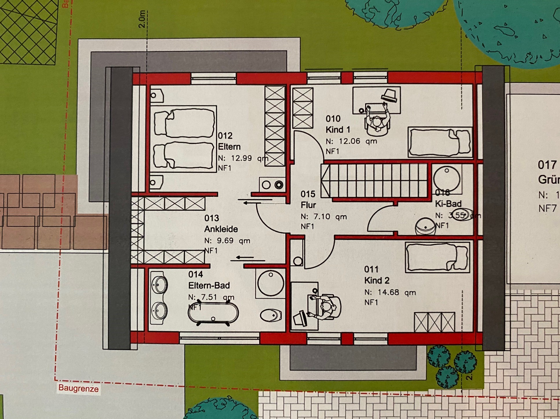

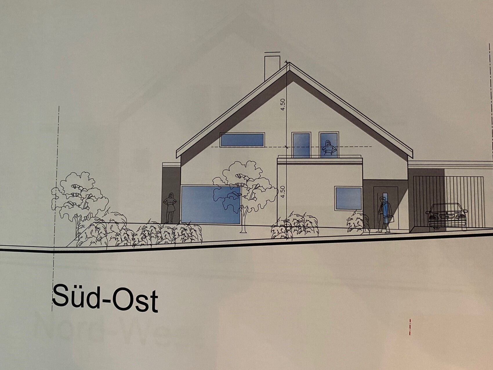

Eigentlich wollten wir Gauben haben, aber der Architekt meint, diese würden keinen positiven Effekt haben, da im Dachgeschoss die Dachschräge in 2 Meter Höhe liegt.
Meine Frau wünscht sich eine Galerie, dies wird aber schwierig, weil oben noch zwischen den beiden Kinderzimmern ein Kinderbad geplant wurde. Hat hier jmd vlt eine Idee?
Ich sag schon mal danke.
Viele Grüße
Kadir

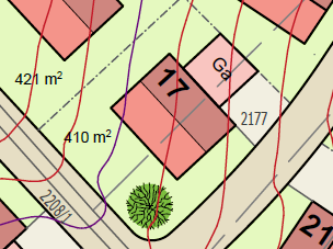

Der Lageplan ist genordet?

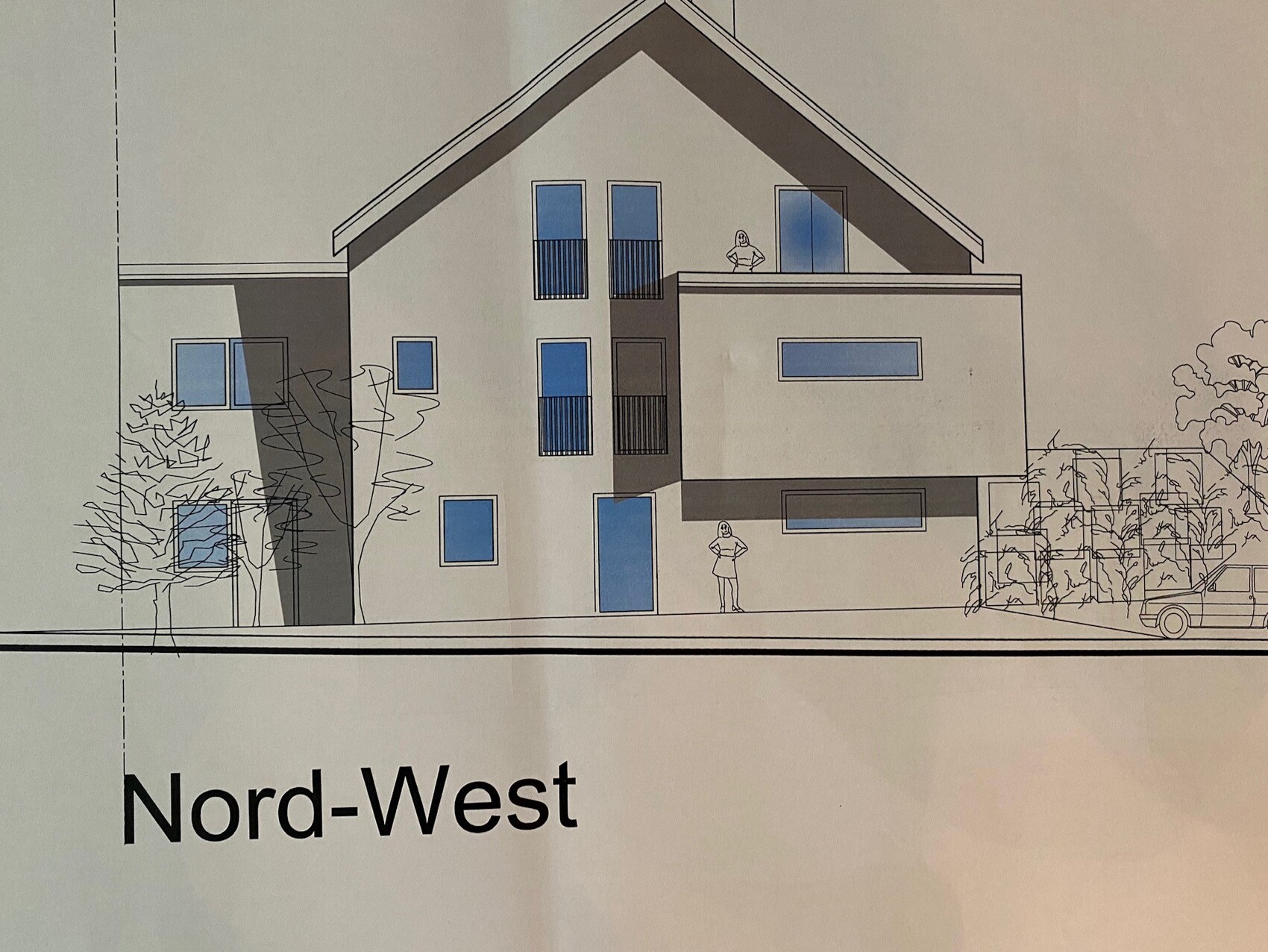

Frage: wie kommt der Einlieger in seine Wohnung? Wo parkt sein Auto?
Maße wären echt gut! Da kommen mir viele sehr grenzwertig kurz vor...
Und Speis schreibt man nicht mit EsZett, Gruß an den Architekten
Kadir1989
Ja der Lageplan ist genordet.

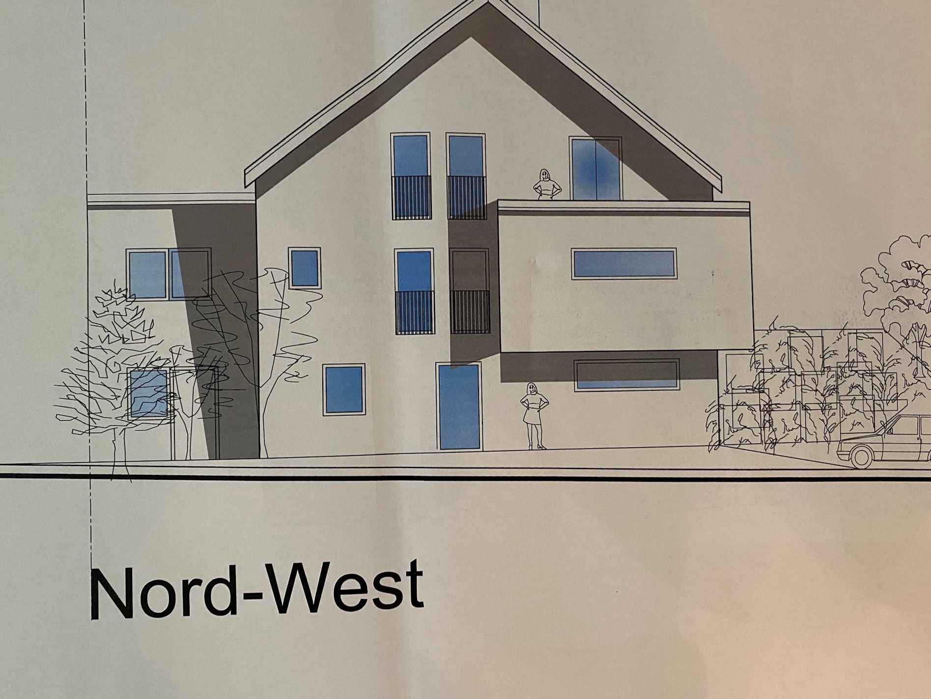

Bei der Ansicht Nord-West ist der Eingang des Einliegers zu sehen. Sein Auto parkt ebenfalls dort.

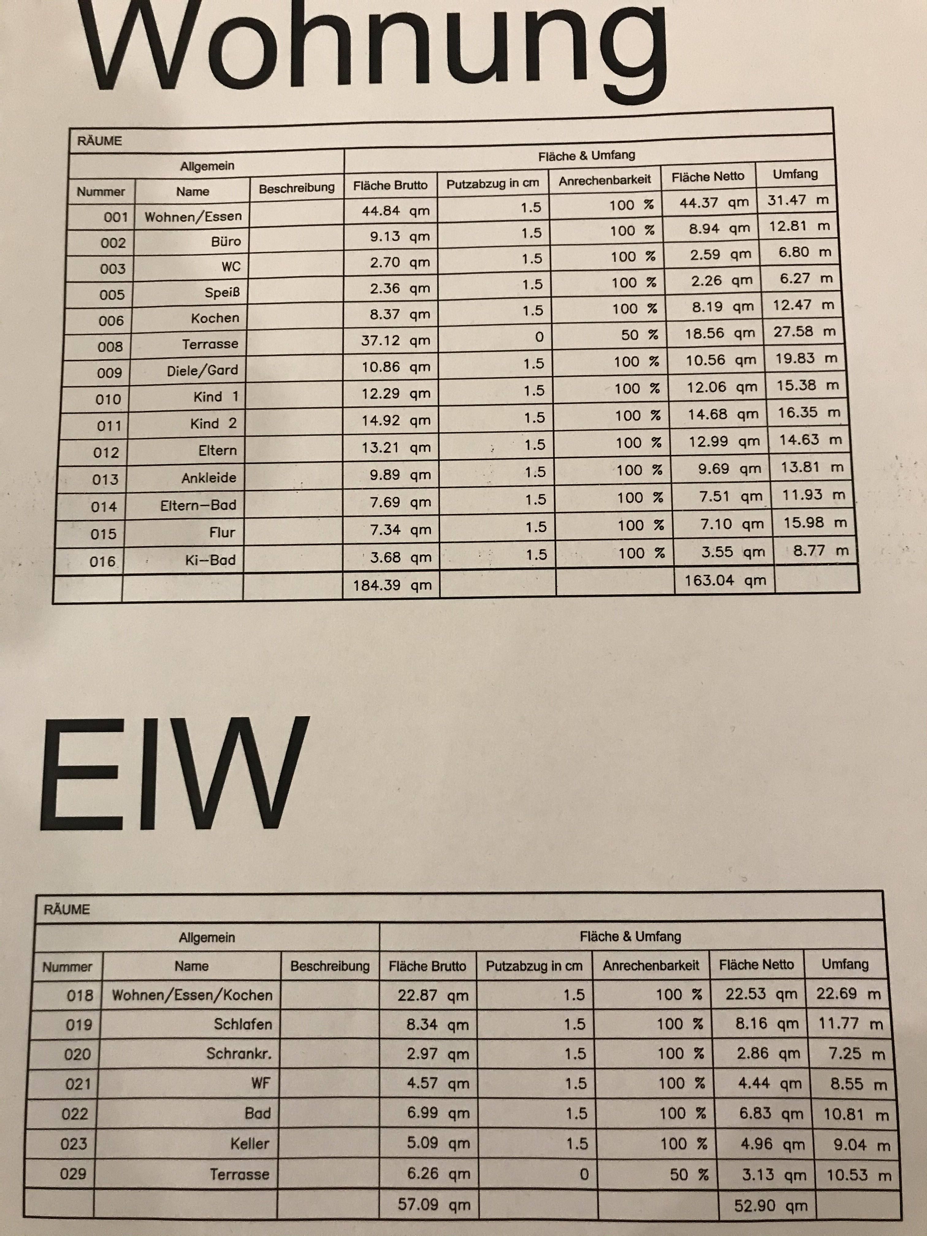

ich habe noch die Zimmeraufteilung in qm vorliegen.
Anlieger sind 52 qm netto.
Und meine beiden Geschösse 145 qm ohne die Terrasse.
Ich muss ganz ehrlich sagen, ich bin raus. Nord-West gibt es gar nicht. Wo soll denn der Garten sein?
ich bin normalerweise nicht begriffsstutzig, aber diese Planung versteh ich nicht. 420qm für ein Haus ohne Garten? 2 Zufahrten?
die Zimmergrößen nutzen mir/Dir auch nichts, wenn da Maße bei sind, die eine nur schlechte Möblierung zulassen.Denn im OG hast Du ja fast nur Schläuche...
Ein paar Maße währen nicht schlecht. Die Kinderzimmer sind schwer möblierbar. Finde auch den Elternbereich im Verhältnis zu den Kinderzimmern zu groß.
Was soll in den 500 K alles dabei sein?
Warum auf diesen Mini-Grundstück noch eine Einliegerwohnung? Nochmal mehr Stellplätze, noch einen Hauszugang. Da bleibt doch gar nichts vom Garten übrig?
Irgendwie bekomme ich Grundriss und Lageplan nicht zusammen
