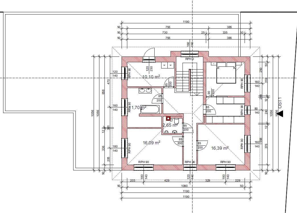

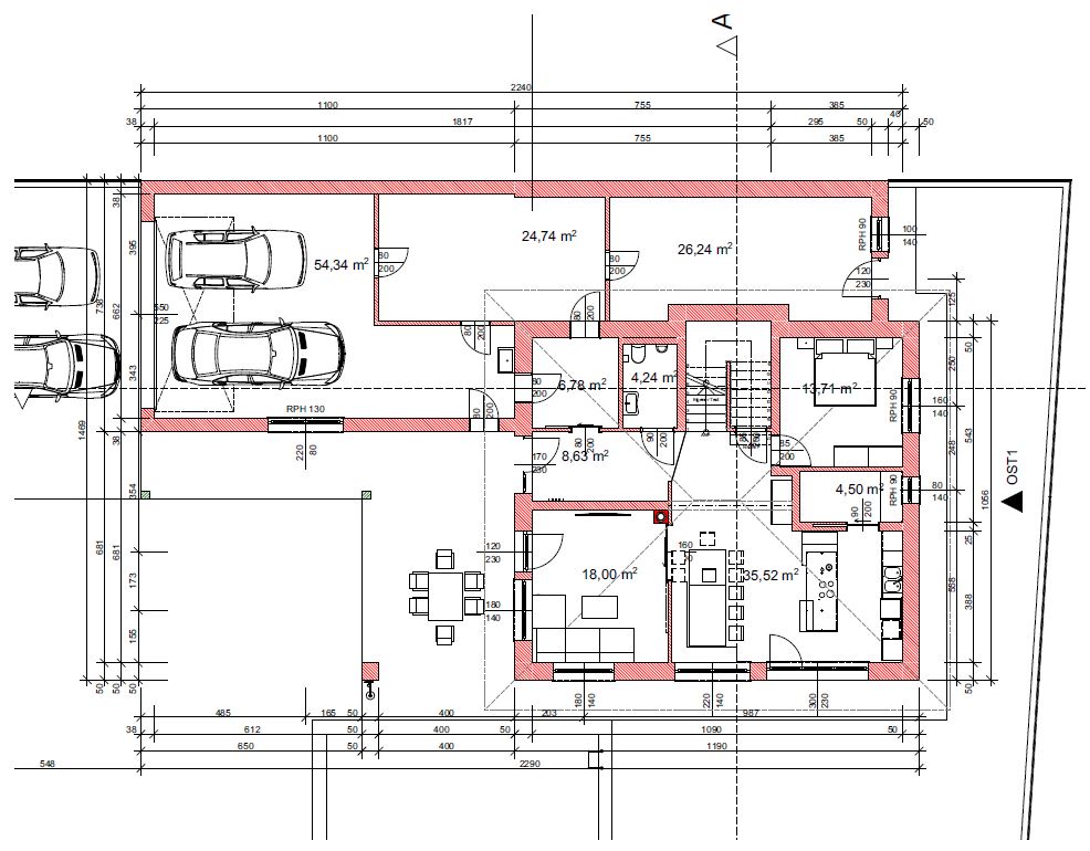

wir sind gerade beim Haus planen und würden gerne eure Meinungen zu unserem Grundriss "hören".

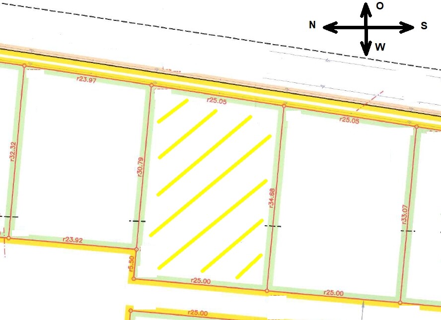

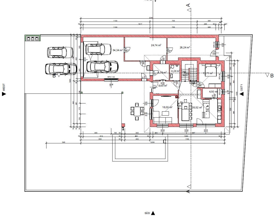

Im Anhang findet ihr einen Lageplan, eine Skizze mit den Höhenangaben (das Grundstück fällt von NO nach SW ca. 1,4m) und den jetzigen Entwurf unseres Grundrisses.
Auf der West-Seite befindet sich die Siedlungsstraße von der Zugefahren wird, diese wird wenig befahren. Nördlich und Südlich sind Nachbargrundstücke. Im Osten ist eine Straße mit etwas mehr Verkehr, jedoch nicht viel.
Das Haus ist am Grundstück nach Nord-Osten ausgerichtet, damit die Terrasse im Westen durch das Haus etwas Lärm-geschützt ist. Das Schlafzimmer im EG soll als Büro dienen und erst später als Schlafzimmer genutzt werden.
Größe des Grundstücks
: 887m²
Hang: 1,4m vom höchsten zum niedrigsten Punkt (diagonal von NO nach SW)

Wir sind eine Familie mit einem (bald 2) Kindern. Die Familienplanung ist mit dem 2. Kind abgeschlossen. Wir wollen ein Einfamilienhaus mit 2 Vollgeschossen, ohne Keller, dafür Garage + 2 Nebenräume. Küche und Essbereich sollen offen und hell sein. Das Wohnzimmer soll durch eine Schiebetür abgetrennt werden können.

später soll mal ein Pool errichtet werden, der schon eingezeichnet ist

Der Grundriss gefällt uns schon sehr gut. Bis auf die Aufteilung der beiden Nebenräume im Norden
Was gefällt nicht? Warum?
Nebenräume im Norden: Sollen als (Holz)Werkstatt und Abstellraum dienen. Aufteilung noch offen

Nebenraum (Werkstatt), Waschküche im OG, Speiß neben Küche
Individuelle Planung
Bitte um Meinungen zur Raumaufteilung und Grundrissgestaltung

- Ich würde Küche und Wohnzimmer tauschen. Vor allem in Bezug darauf, dass das Wohnzimmer abtrennbar sein soll. Ist das in Verbindung mit der Terrasse äußerst umständlich.
Für jedes Getränk usw. muss man von der Terrasse durchs Wohnzimmer und wieder zurück.
Auch die Wege vom Einkauf zur Küche sind unnötig lang.
Durch die Terrassenüberdachung bleibt von der Abendsonne wohl auch nicht so viel über im Wohnzimmer.
- Spiesekammer finde ich wieder einmal deplatziert, aber nur meine Meinung
- Das Garderobeneck wird wohl durchtbar dunkel durch die Türe zum Flur. Ich würde das wohl offener bestalten bzw. die Abtrennung wenn dann so gestalten, dass der Eingang noch zugeordnert wird. Also quasi die Wand zwischen Garderobe und WC nach unten verlängern, dass der Flur abgetrennt ist. So hätte man eine Art Windfang. Die Abtrennung durch ne Glaswand würde sicher gut aussehen. vorausgesetzt natürlich ,wann will überhaupt so ne Abtrennung. Wir hatten anfangs eine aus Glas geplant und sind froh, diese nicht realisiert zu haben. Nen Windfang in dem Sinne benötigt es ja heutzutage in nem Neubau nicht mehr.
- Den Mini-Erker im Norden verstehe ich überhaupt nicht. Abgesehen davon, dass er einiges kosten wird, hat das Teil nicht wirklich einen Nutzen.
- Die westliche Aufteilung im OG will mir überhaupt nicht gefallen. Wozu dient der Flur zwischen den Kinderzimmern? Ihr schenkt da massiv viel Platz her.
Auch das innen liegende WC finde ich überhaupt nicht schön.
- Im Hauptbad wird durch die Anordnung der Gegenstände so dermaßen viel Platz verbraten, das geht besser.

Bei Euch sind 22,4m Randbebauung erlaubt? Wo ist das denn? Heißt dass, Du darfst vom Nachbar ebenfalls eine 25m - Wand im Süden erwarten? Wie würde Dir das gefallen?
Das EG find ich ok, das OG mit dem WC und dem Flur zwischen den Kindern ist Mist. Das muss neu.
Curly
zwei Kinder und nur eine Dusche? Das ist der totale Stress wenn die Kinder größer sind. Eine Toilette im OG und dann ohne Fenster würde ich nie so bauen.

Ich finde die Terrasse direkt neben der Haustüre auch nicht so berauschend. Kann man die nicht zumindest übers Eck gehen lassen? Die Toilette im OG würde ich weg lassen. Die sieht aus wie gewollt und nicht gekonnt.
Und was ist das für ein Raum im EG mit den 6,78m²?

Die 400k reichen nicht. Selbst wenn man Baunebenkosten hier ausgeklammert hätte wird es vielleicht knapp für den Standard reichen.
Die Wohn-Esszimmerkonstellation wird, dafür dass das ganze Haus 190 qm² hat verhältnismäßig eng. Vor allem mit der angenommenen möblierung.
