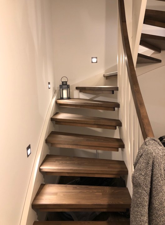

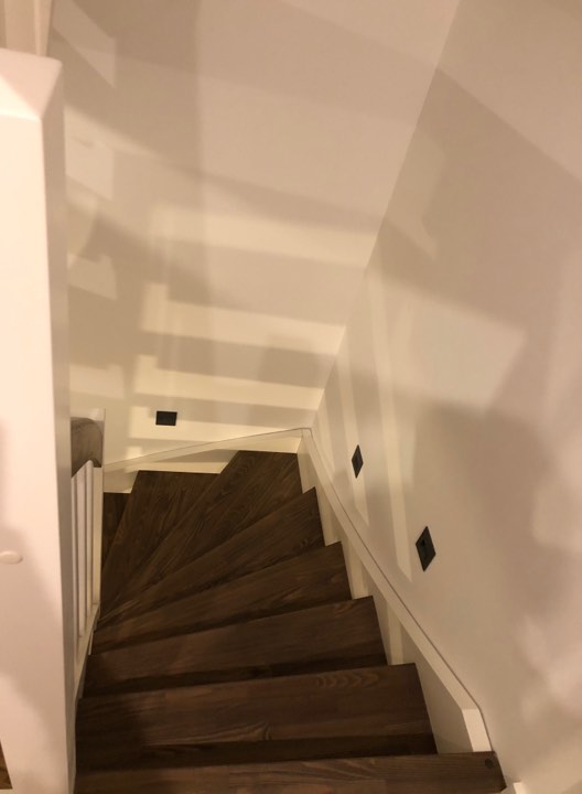

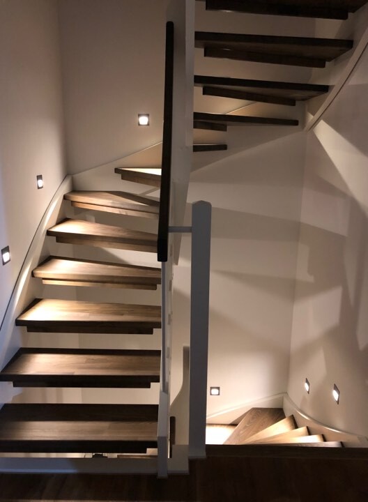

Da hat der Elektriker definitiv recht. Wir haben das auch erst nach der Übergabe gemacht. Die einfachste Methode wäre eine Beleuchtung in der Treppe direkt mit dem Treppenbauer abzustimmen.
Um es akkurat zu machen bleiben ansonsten wohl nur Leerrohre als Alternative und der Elektriker muss einmal erneut anrücken nach dem Einbau der Treppe. Je nachdem wann der Einbau stattfindet ist es aber eher ein kleines Problem, da die Endmontage Elektro/Einbau der Treppe (außer Betontreppe) erst gegen Ende passieren. Da muss mal etwas koordinieren, damit niemand 2x anfahren muss.
Die "Länge" der Treppe sollte ja ungefähr vorgegeben sein und wenn das Leerrohr + - 10cm in der Wand ist, ist es für den Maler kein Problem später. Was für eine Treppe wird es später? Geradeläufig? Viertelgewendelt?
Wenn alles vorbereitet ist und lediglich ein Wandauslass gemacht werden soll ist das für den Elektriker ein Aufwand von noch mal etwa 30-45min.
Falls jetzt doch noch Treppenstufen im Spiel sind wegen dem Putz wird es aufwendiger, weil zusätzlich noch Dosen gesetzt werden müssen und die Schlitze zwischen den Dosen ebenfalls. Ich habe allein 5h gebraucht als Laie für 12 Spots. Dosen setzen+gipsen+schlitzen. Dazu kommt der Leuchteneinbau von etwa 1h. Ich habe mal Fotos angehängt...
