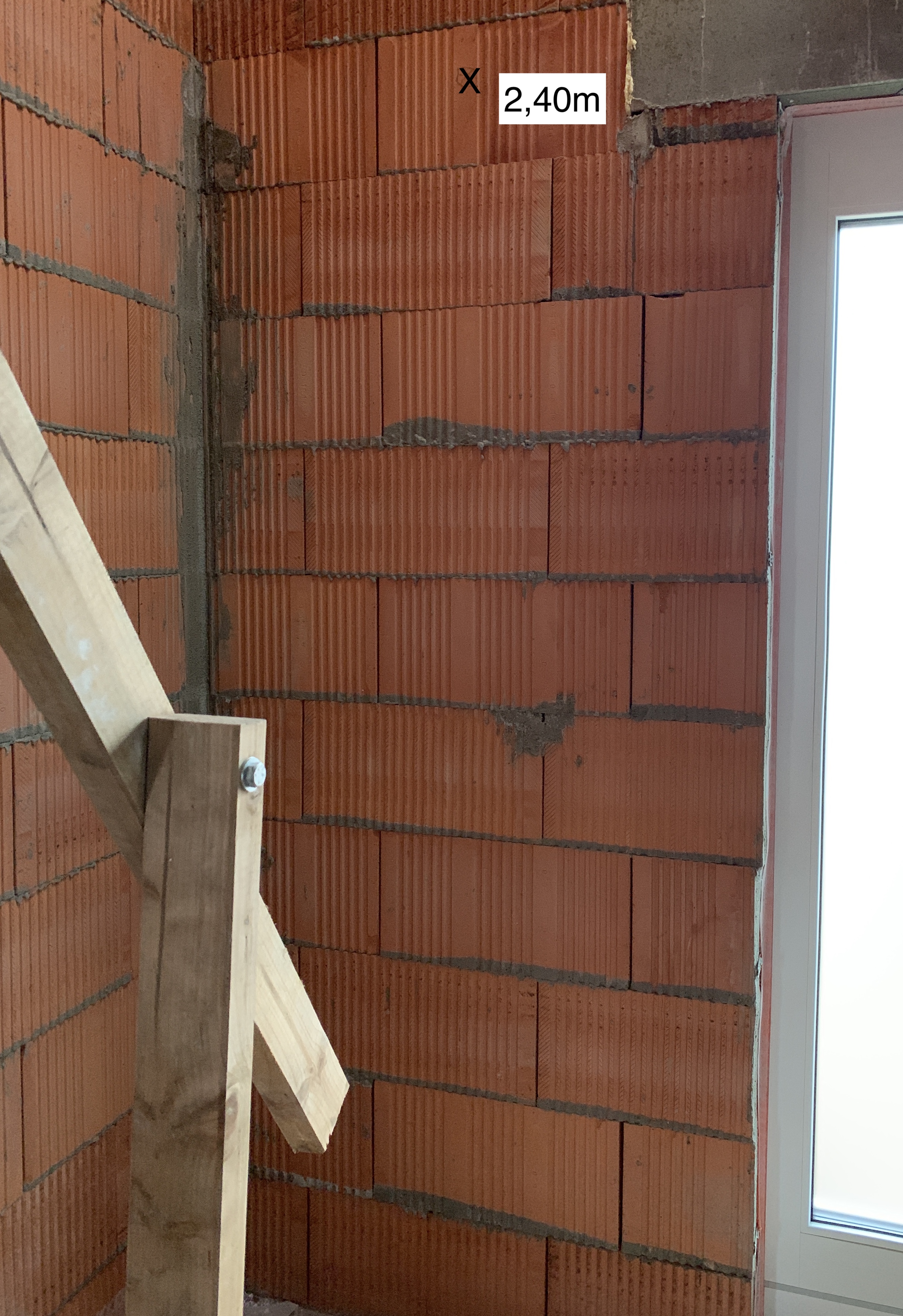

Ja, so wie auf deinen Bildern war der ursprüngliche Gedanke.
Hm, ich würde da wohl irgendwie die Sicherheitsvariante wählen und das hoch genug setzen. Wird eine 1/4 gewendelte Treppe.
Anbei auch noch mal die Position der 1. Lampe. 2,4m ab Rohfussboden. Wenn ich da mal den Fußbodenaufbau abziehe und die evtl. Höhe der Treppe an der Position von vielleicht 50cm, wäre man dort sogar bei den ca 1,7m Abstand Stufe - Wandleuchte.
Und warum nicht das umsetzen?
Bis zum X ein Leerrohr und man hat alle Optionen offen. Später muss man nur einmal ein Loch ins Rohr bohren, das Kabel durchziehen und im Verteilungskasten entsprechend verdrahten. Wie erwähnt etwa 30-45min Aufwand. Aber ohne Leerrohr wird das nichts ohne genauen Treppenplan und selbst mit Treppenplan ist es aufwendiger das alles auszumessen als einfach im Nachhinein ein Loch zu bohren.
Bei diesem Foto würde es wohl noch gehen nur das Kabel zu legen, aber spätestens bei der "längeren" Seite wird man die genaue Neigung der Treppe nicht treffen.
