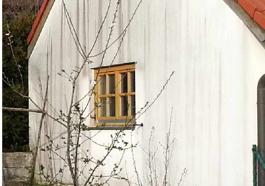

Der Nachbar hat seine Garage auf unserer Grenze stehen und in der Grenzmauer ein (nicht genehmigtes und nicht im Grundbuch eingetragenes) Fenster in unser Grundstück. Es handelt sich hier bei um ein normales Holzfenster zum Öffnen. Da waren sogar mal Fensterläden montiert (die auf unser Grundstück ragten) von denen allerdings nur noch die Halter (die noch immer gut 15 cm in unser Grundstück ragen) übrig sind.
Soviel ich weiß, muß es sich dabei prinzipiell um ein Fenster nach f90 handeln - aber das ist mir wurscht, das muß er seiner Feuerversicherung verklickern.
Uns stören die auf unser Grundstück ragenden Halter für die Fensterläden, an denen man hängen bleiben kann, weil sie einfach im Weg sind. Außerdem, nach einigen Vorkommnissen, hätten wir gerne daß dieses Fenster nicht zu öffnen ist und die uns auch da nicht auf's Grundstück glotzen können (wir wollen da eigentlich unsere Hauptterrasse anlegen). Bei angenehmer Nachbarschaft würde mich das überhaupt nicht stören, aber hier...
Für Bayern gilt ja das sog. Fensterabwehrrecht (Art. 43-45 AGBGB):
Fenster und Lichtöffnungen jeder Art, deren Abstand von der Grundstücksgrenze 60 cm unterschreitet, müssen auf Verlangen des Nachbarn so eingerichtet sein, dass bis zu einer Höhe von 1,80 m über dem Fußboden des belichteten Raumes (also etwa in Mannshöhe) weder das Öffnen noch das Durchblicken möglich ist. Bei Verwendung von undurchsichtigen Glasbausteinen ist eine Beeinträchtigung des Nachbargrundstücks nicht zu erwarten, weshalb Gebäudeaußenmauern mit Lichtöffnungen aus diesem Material innerhalb des Schutzstreifens von 60 cm zulässig sind.
Und ich habe folgendes dazu gefunden:
Eine Besonderheit der bayerischen Regelung besteht darin, dass sie auf den Nutzungszweck des Nachbargrundstücks abstellt. Dieses muss nämlich, damit sich dessen Eigentümer auf das Fensterabwehrrecht berufen kann, entweder bebaut sein oder als Hofraum bzw. Hausgarten genutzt werden. Wird auf einem bisher unbebauten Grundstück später ein Gebäude errichtet, kann von diesem Zeitpunkt an und damit nachträglich das Fensterabwehrrecht ausgeübt werden mit der Folge, dass dann Fenster, die sich innerhalb des Grenzabstands in Gebäudeaußenmauern auf einem angrenzenden Grundstück befinden, auf Verlangen des Nachbarn nach den Anforderungen des Art. 43 AGBGB einzurichten sind.
Das würde ja bedeuten, daß ich verlangen kann, daß das Fenster entsprechend umgebaut wird, oder?
Kann ich auch etwas vor das Fenster planen? Die Wand schaut furchtbar aus, wir werden im Zuge der Gartengestaltung da sicher etwas machen und es wird nicht darauf hinaus laufen, daß ich des Nachbarn Wand alle zwei Jahre streiche (er hat auf der Grenzseite leider Ortgänge verbaut und keine Rinne, wo das Wasser ablaufen kann und auf der Wand entsprechende Nasen bildet - selbst wenn wir da streichen, nach zwei Jahren schaut das wieder so aus). Inwieweit muß ich da also Rücksicht auf das Fenster nehmen? Oder könnte ich da auch einfach einen Bretterzaun davor setzen?
Was passiert mit den wirklich störenden Halterungen? Dürfen wir die einfach entfernen oder muß ich das dem Nachbarn antragen, daß er das macht?
Hier mal ein Bild (aus grauer Vorzeit - statt Bäumchen steht da jetzt unsere Gartengarnitur *g*), damit man sich das vorstellen kann:
Wer genau hinsieht, sieht auch die Halterungen (daß der Fenstersims auch in unser Grundstück ragt, das lassen wir jetzt einfach mal so stehen).
Sehe ich genauso.
Schwierig. Bei uns in NRW ist die Rechtslage eindeutiger. Wenn man's drei Jahre hingenommen hat, sind privatrechtliche Ansprüche nicht mehr durchsetzbar. Dann könnte man es aber noch über das Baurecht versuchen, wenn man einen Behördenmitarbeiter zum Einschreiten bewegen kann. Zur Übertragbarkeit auf Bayern kann ich nichts sagen.
Auf keinen Fall! Wäre Sachbeschädigung. Frist zur Entfernung setzen und Überbaurente nach §913 Baugesetzbuch fordern.

Ich mußte jetzt erst mal lesen, was eine Überbaurente ist. Aber für was? Wegen der zu uns hereinragenden Halter und des Fenstersims? Die Mauer selber steht genau auf der Grenze. Und wie bemmißt sich da die Höhe?
Frist zur Entfernung dachte ich mir auch - wenn die nicht eingehalten wird, kann ich dann einen Facharbeiter beauftragen und die Kosten geltend machen?
Ja.
Soll eher als Drohszenario dienen, damit die Nachbarn auch handeln. Grundsätzlich kannst Du fordern, was Du willst. Wenn die Nachbarn nicht zahlen, kannst Du es einklagen. Dazwischen sollte dann eine Schlichtung stehen, die vorschlägt, den Fenstersims zu belassen und die Halter zu entfernen. Dem Kompromiss werden die Nachbarn zustimmen und Du hast erreicht, was Du wolltest.
Kannst Du machen - IMHO rechtlich nicht haltbar, aber Du hast Tatsachen geschaffen und die Nachbarn sind am Zug, juristische Schritte einzuleiten. Ist für die aber risikoloser, da Sachbeschädigung eine Straftat ist und zunächst nur der Staat gegen Dich vorgeht. Zur Anwendung von § 859 Selbsthilfe des Besitzers Baugesetzbuch ist zu viel Zeit vergangen. Aber §1004 Baugesetzbuch könnte passen, vielleicht kann @Otus11 dazu was sagen?

Ich sehe da keine Beschädigung oder Zerstörung bei fachgerechter Demontage der Halter. Daher keine Sachbeschädigung. Kenne aber die Rechtsprechung nicht im Detail.
