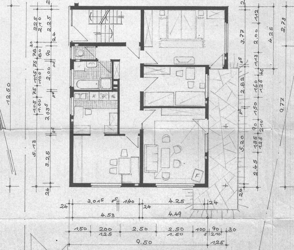

ich möchte euch mein Projekt vorstellen. Für Ideen, Vorschläge, Anregungen bin ich offen.
Das Haus (1967) hat zwei Vollgeschosse und ein schon ausgebautes Dachgeschoss. Elektrik und Wasser ist sanierungsbedürftig. Im 1. OG haben wir schon angefangen mit Beidem, während wir in dieser Etage wohnen. WC, Bad, Flur, Esszimmer und Küche sind schon gemacht. EG ist vermietet, DG steht leer. Dach ist schlecht gedämmt und mit Eternitplatten belegt (asbesthaltig). Das Dach soll neu gedämmt und gedeckt werden, 1 Dachgaube nach Westen, eventuell Photovoltaik. Im Zuge der Sanierung wollen wir 1. OG und DG zusammenlegen.

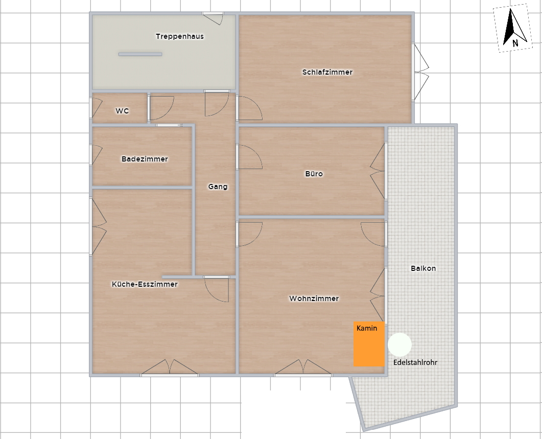

Hier ein Grundriss vom 1. OG.
Grundriss eines Hauses mit Wohnzimmer, Küche-Esszimmer, Schlafzimmer, Büro, Bad, WC, Balkon, Kamin.
Der Kamin mit außen liegendem Edelstahlrohr existiert heute (20 Jahre alt oder so).

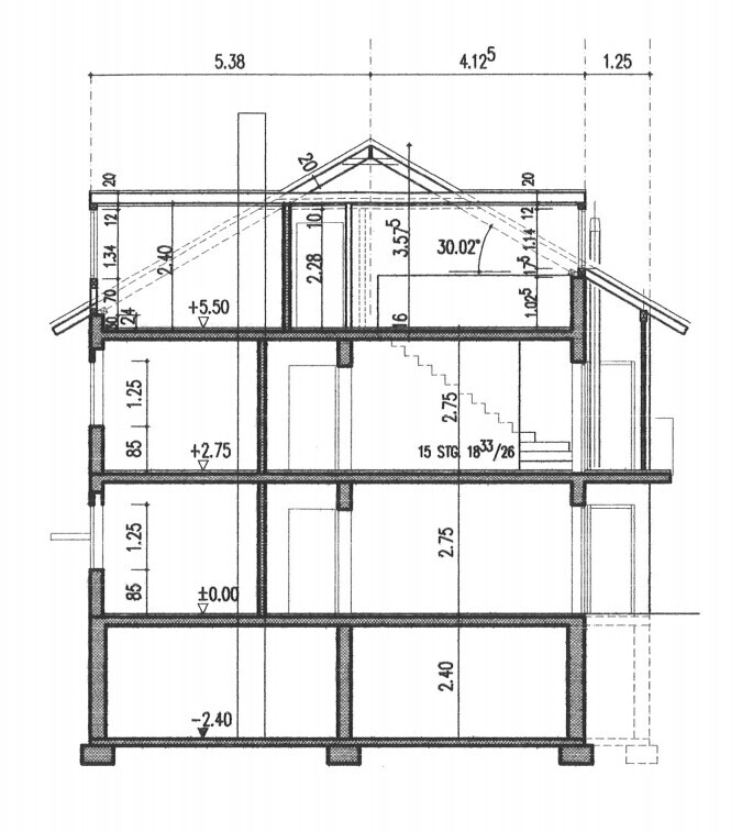

Erste Frage ist, wo soll die Treppe hin. Das Treppenhaus geht bis ins DG, allerdings hat es keine Heizkörper und ist damit ein kaltes Mehrfamilienhaus-Treppenhaus. Will man sie benutzen für die Verbindung zw. OG und DG, müsste man die Treppe nach unten verschließen und irgendwie warm und halbwegs wohnlich bekommen. Außerdem ist sie maximal weit vom gefühlten Zentrum der Wohnung (Küche/Esszimmer/Wohnzimmer) entfernt.
Soll die Treppe in die Wohnung als Wendel- oder gerade Treppe verliert man in beiden Ebenen Wohnfläche, muss aber nicht so weit zur Treppe laufen und hat sie automatisch "warm". Dafür brauch man ein Loch in der Betondecke, was auch irgendwie Überwindung kostet.
Im DG stehen außer dem zentralen Kamin von der Heizung keine tragenden Wände. Erste Idee ist, auf der westlichen Seite eine lange Gaube einzubauen, da dort das Bad über dem Bad im OG liegt, und durch die Dachschräge kaum nutzbar ist. Außerdem ist der Ausblick nach Westen schöner und die Sonne geht dort unter. Auf der anderen Seite könnte man Schlaf- und Kinderzimmer unterbringen, da würde die Dachschräge nicht so stören.

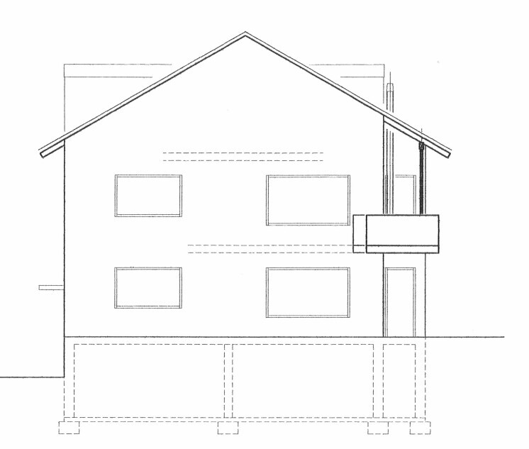

Der Dachfirst verläuft entlang der Nord-Süd-Achse des Hauses. Da auf das Dach eventuell eine Photovoltaikanlage soll, ist mir das außenliegende Kaminrohr noch ein wenig ein Dorn im Auge. Der Kamin selbst soll bleiben. Da innerhalb der nächsten Jahre ein Filter nachgerüstet werden muss, könnte man den Kamin auch durch einen neuen an einer anderen Position im OG ersetzen, wenn damit der Schattenwurf reduziert werden könnte. Da bin ich noch unschlüssig.
Das Dach wird noch einen Termin beim Statiker brauchen, da die Traglast wohl nur für die leichten Eternitplatten reicht. Die Fassade soll nicht gedämmt werden, sondern nur gestrichen, wenn das Gerüst für das Dach steht.

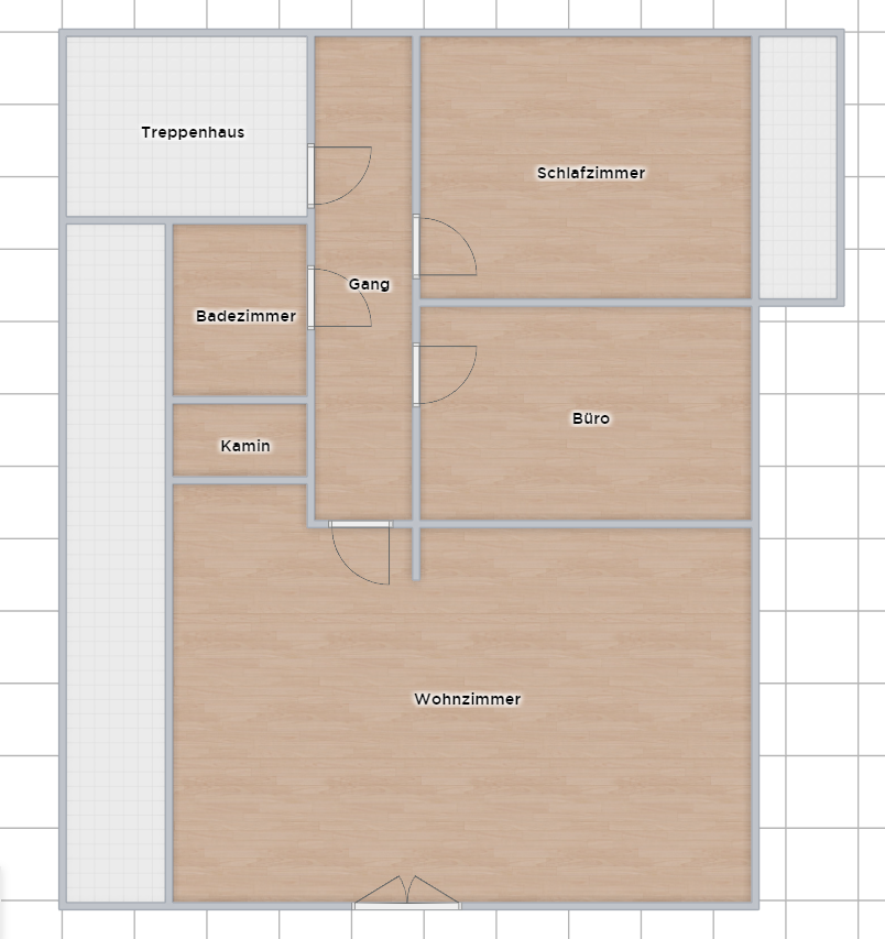

Hier ist der Grundriss vom DG, wie er aktuell ist. Die weißen Flächen am Rand ist der Kniestock. Rechts nur teilweise, weil darunter der Balkon ist.
Grundriss eines Hauses: Wohnzimmer, Schlafzimmer, Büro, Gang, Kamin, Badezimmer und Treppenhaus.

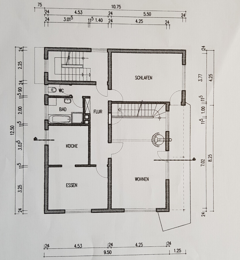

danke für die beiden Rückmeldungen. Ihr habt schon recht, mit richtigen Plänen lässt sich einfacher arbeiten. Anbei der Plan des Erdgeschoss (aktuell), der Plan von OG und DG, wie sie vom Architekt gezeichnet wurden.
